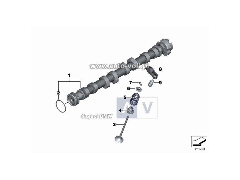

Przy czym niezależnie z którymi mamy do czynienia i tak wszystkie są awaryjne. Często silniki N52 są kojarzone z metalicznym stukaniem na wolnych obrotach spowodowanym (tylko pośrednio) przez hydrauliczne popychacze zaworowe które nie dostają odpowiedniego ciśnienia oleju. Mechanicy często wymieniają popychacze, ponieważ myślą że to one są przyczyną stukania co jest błędem. Popychacze nie dostają odpowiedniego cisnienia oleju, albowiem jest ono wytracane przez wytarte metalowe pierścienie na wałkach rozrządu oraz ich "panewki" które utrzymują ciśnienie oleju na całej górnej części magistrali, a zwłaszcza wraz z elektrozaworami odpowiadają za odpowiednie ciśnienie docierające do kół zmiennych faz rozrządu (może się zdarzyć że mamy błędy związane z działaniem Vanosów a przyczyna leży w zbyt niskim ciśnieniu oleju). Jest to najzwyczajniejszy błąd projektowy - pierścienie wykonane są z zbyt twardego stopu metali który konsekwentnie "wytacza" rowek w panewce (która w przypadku wałka ssącego) jest nieodłączną częścią głowicy) gdzie następnie zaczyna wylatywać olej powodując spadek ciśnienia.
681-cap2.jpg?v=1-0

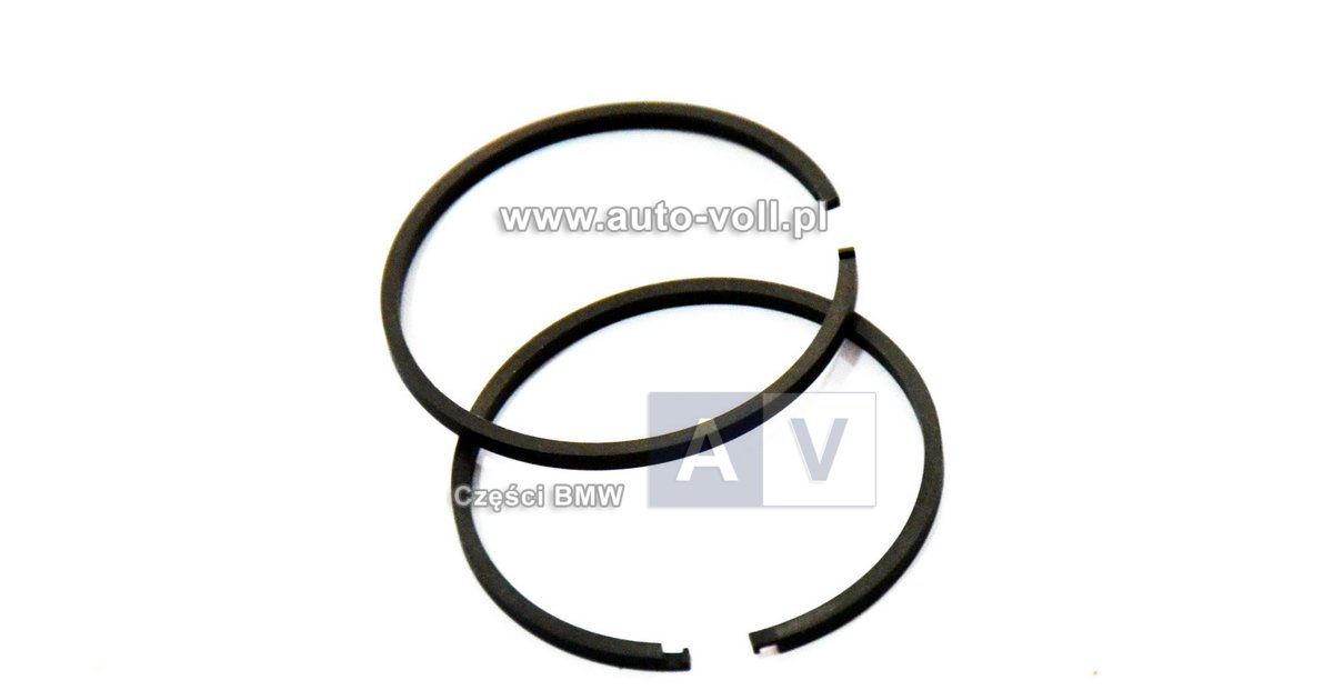

W pewnym momencie BMW zorientowało się i zastąpiło stare twarde pierścienie, nowymi teflonowymi które bez problemu można założyć na stary wałek ssący bądź wydechowy.
PIERŚCIENIE ZNAJDUJĄ SIĘ NA OBU WAŁKACH - ŁĄCZNIE 4 SZTUKI!
STARY PIERŚCIEŃ METALOWY
pierscien-uszczelniajacy-walek-rozrzadu-bmw-e38-e39-e46-e53-e60-e61-e63-e70-e81-e87-e83-e84-e90-e91-f11-f01-f10-f13-f12-11311705512-50db.1200x630-c.jpg
NOWY PIERŚCIEŃ TEFLONOWY O NUMERZE 11317587757
CO PRÓCZ WYTARTYCH ROWKÓW PIERŚCIEŃ MOŻE POWODOWAĆ SŁABSZE SMAROWANIE GÓRY SILNIKA?
