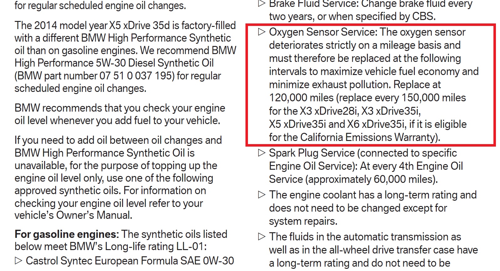

Mogę Cie pocieszyć, że tak czy siak po ok. 150 tys. km sondy tracą swoje właściwości i powinno się je wymienić. W Twoim przypadku przyjrzyj się jeszcze tym za katalizatorami.
Sondy tracą swoje właściwości??? Wytłumacz mi to prosze bo pierwszy raz coś takiego słyszę xDD Sonda albo działa poprawnie bo jest sprawna, albo nie działa i nie ma reguły po jakim czasie powinno się je wymieniać więc nie wiem skąd takie bajki znasz ;)
Jest to wiedza powszechna i nie zamierzam Ci tego udowadniać. Ale gdybyś chciał się douczyć to wpisz sobie "oxygen sensor" w wikipedii.

Strona Nr 12 : https://www.bmwusa.com/content/dam/bmwusa/warranty-books/2013/2013_X1_X3_X5_X6.pdf.
Pozdrawiam Andrzej
Kolega wyżej pisał 150 tys. km, a to jest serwisówka z USA, więc to mile. Jakby nie patrzeć trochę różnicy. Np. Bosch przy niektórych sondach podaje 250 tys. km. co jest w miarę bliskie po przeliczeniu z mil.
