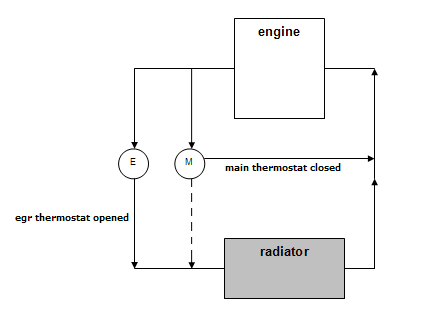

Też tak myślałem jak Ty, że tak to ma działać. Tylko, że dopóki woda się nie nagrzeje to termostat EGR jest zamknięty zatem woda nie przepływa przez chłodniczkę EGR. Woda zaczyna odbierać ciepło ze spalin dopiero jak się termostat otworzy czyli jak się silnik nagrzeje. Kto jest w stanie wyjaśnić sens takiego układu ? :shock:
Webasto mam sprawne.
W takim razie skoro jest na odwrót to obieg jest skrócony przez co szybciej się nagrzewa. Jak złapie temperaturę roboczą termostat EGR puszcza i zapobiega spadkom temperatury cieczy.
Fajny obrazek :) Tak to faktycznie wygląda. Według mnie tu chodzi tylko o ekologię. Jeśli wszystko działa prawidłowo to termostat EGR otwiera się wcześniej, bo już przy ok. 70C, żeby schładzać spaliny czyli żeby ich trafiało więcej do kolektora. Spaliny ogrzewają płyn chłodniczy co rekompensuje załączanie dużego obiegu chłodzącego przez termostat EGR i cały układ nadal się nagrzewa. Potem jak już jest za ciepło to otwiera się termostat główny. Jak któryś z termostatów jest uszkodzony/otwarty to silnik nie osiąga temperatury roboczej.
