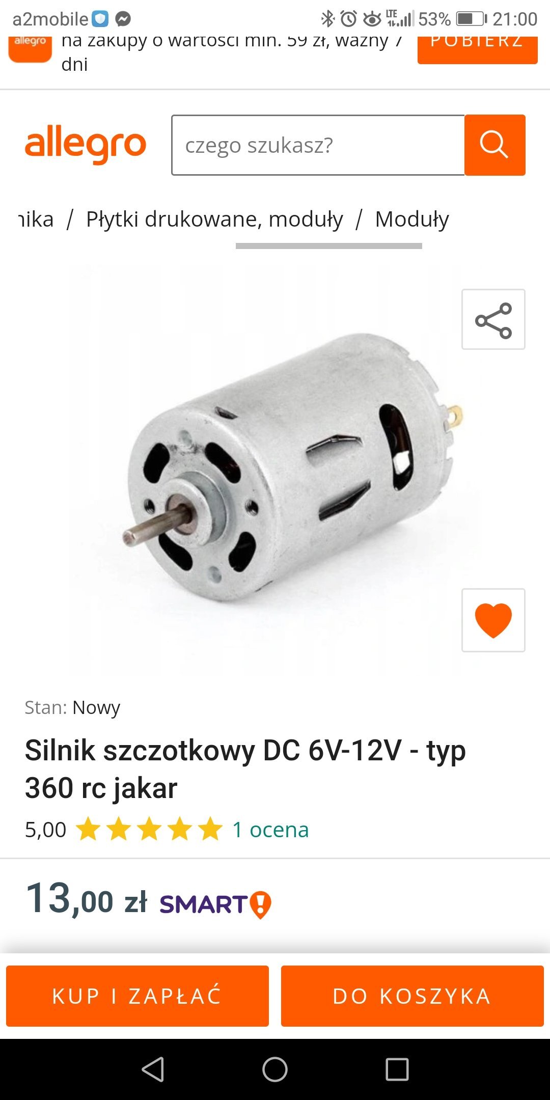

Jeśli chodzi o wiatraczek chłodzenia skrzynki, to wystarczy odkręcić ustrojstwo i kupić na allegro silniczek, są dostępne.
