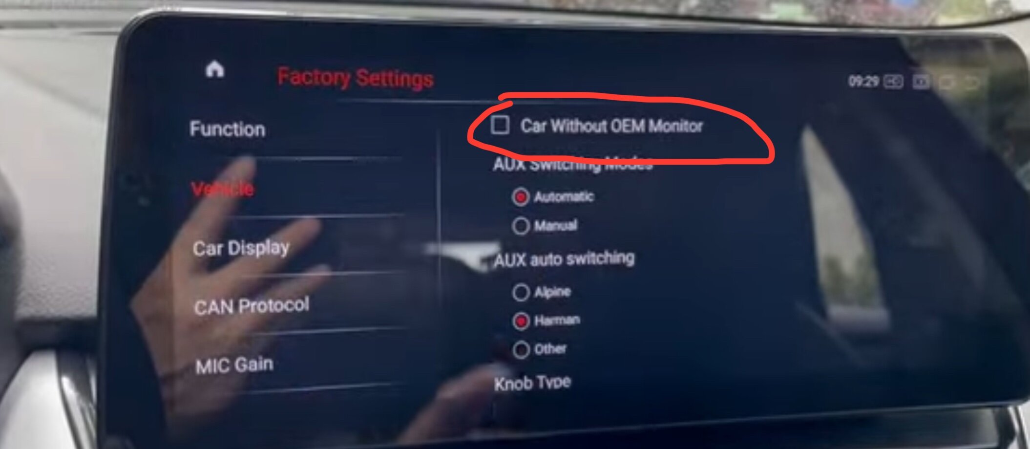

Ad.1 może spróbuj zaznaczyc w factory setting, przy Pojazd- pierwsza pozycje -bez oemowego wyświetlacza - może wtedy nie będzie wyświetlało przy wstecznym kamery czy pdc bo jak rozumiem w takich autach oryginalnie nie wyświetla tego skoro nie ma gdzie

To pierwsze ustawienie jest do czego innego i nie pomaga. Ono dotyczy oryginalengo menu BMW. Ja oryginalnie mam mały wyświetlacz z nawigacją, więc nie mogę zaznaczyć tej opicji bo by mi się oryginalne menu nie wyświetlało.

Zmiana pokrętła A-B nie pomogła. Ale Chińczyk w innym filmie pokazał jak wyłączyć przełączanie przy wstecznym na kamerę cofania, której nie mam ?. Trzeba pokombinować z wyborem skrzyni biegów i już bzdur nie pokazuje. Natomiast problem z idrive ciągle aktualny...
Taka ciekawostka.
Czy mam rozumieć, że albo oryginalny ekran BMW albo idrive? No to są jakieś jaja.
