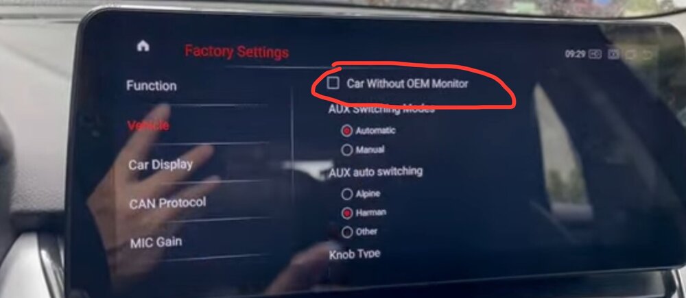

  7. Coś słabo z pomocą Ad.1 może spróbuj zaznaczyc w factory setting, przy Pojazd- pierwsza pozycje -bez oemowego wyświetlacza - może wtedy nie będzie wyświetlało przy wstecznym kamery czy pdc bo jak rozumiem w takich autach oryginalnie nie wyświetla tego skoro nie ma gdzie Ad.2 generalnie w tych urządzeniach można podłączyć niefabryczna kamerę, ale czy ta która podałeś zadziała to tylko sam stwierdzisz
  8. Ustawienia rozdzielczości oryginalnego menu są tylko w ust.zaawansowanych(factory setting) i nigdzie indziej, tam nie zawsze właściwe ustawienie pokrywają się z nazwa modelu (ja mam f10, a dobrze wyświetla tylko jak wybrałem e70/e60, na innych było podobnie jak u Ciebie tzn „rozjeżdżał” się widok), ale skoro u Ciebie cokolwiek innego wybierzesz to pokazuje no signal to coś nie tak Panowie z comfortmedia ogarnijcie to koledze bo ja was zachwalam a tu coś ewidentnie nie pykło…
