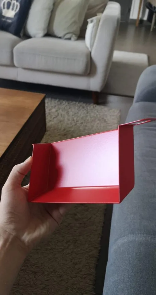

Ja mam z aFe Power - to jedyne sensownie zaprojektowane air scoops pod kątem łapania powietrza. Normalnie, filtr czyszczony co 10 tys km i nie zauważyłem większego zasyfienia . Najwięcej mają do powiedzenia ludzie, którzy tego nie robili. Na PW chodź to podeśle parę fotek
Widziałem te air scoops od aFe, są tak jakby częściowo w poziomie, nie w pionie jak to niektórzy robią.
Przykład
Poszło PW :cool2:
