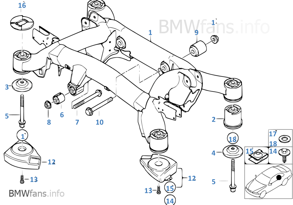

TUTAJ masz schemat belki i pokazane 4 tuleje.
Schyl się pod auto i zlokalizujesz wszystkie 4 bez problemu.

Ewentualnie mozecie podeslac mi linka do tych gum? Bo tam sa niby cztery tak? Amor od gory i dolu jest polaczony z ta wlasnie guma tak? Czyli na dwa amory potrzebuje 4 sztuki.
Tylko w necie sa rozne wymiary i teraz na gore i dol sa inne?
To zdjęcie powinno rozwiać twoje wątpliwości, bo teraz to mieszasz pojęcia
