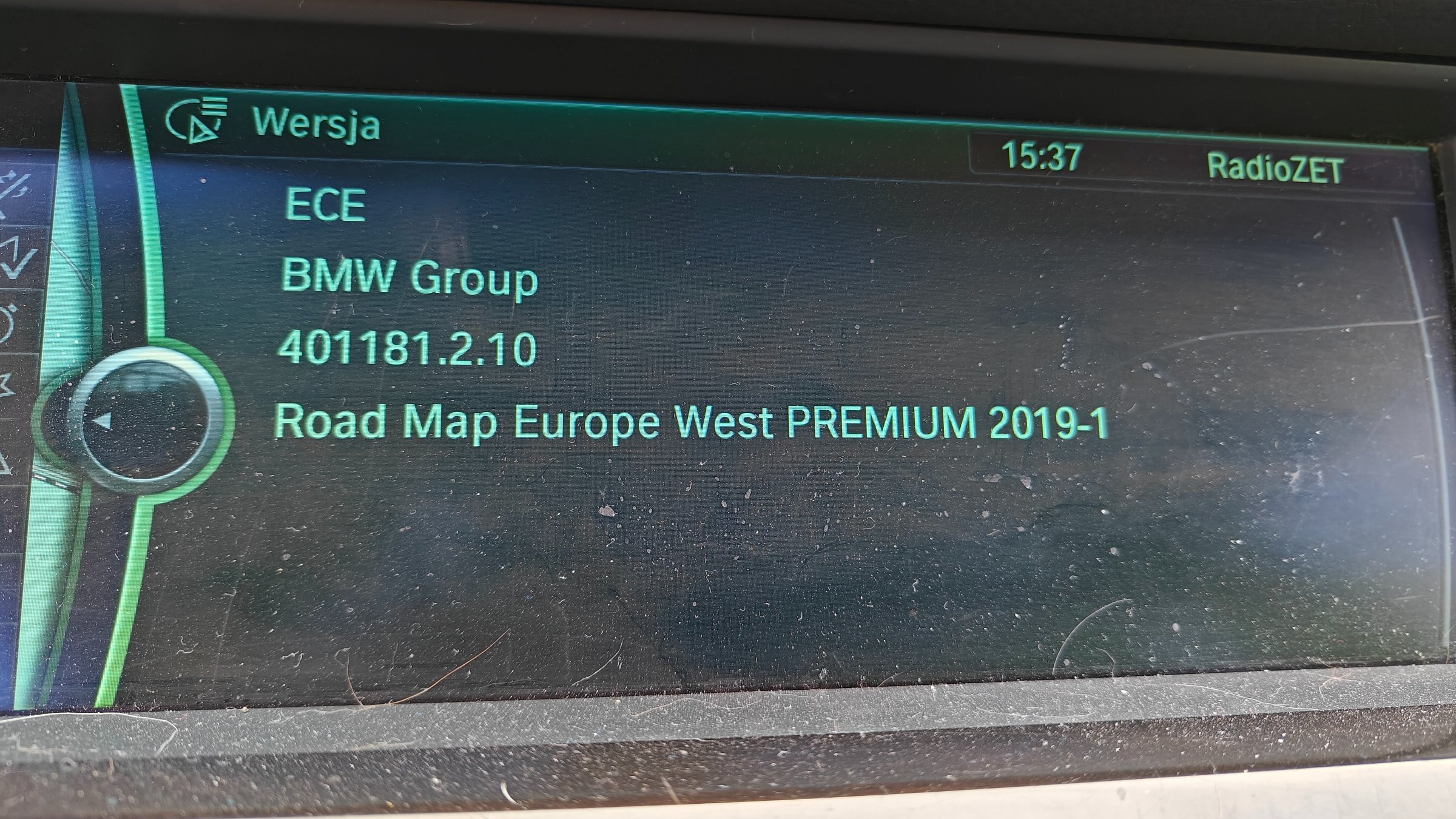

Chciałem dzisiaj zaktualizować mapy sąsiadowi w F11. Mapy obecne to Road map Europe west Premium 2019-1.Zrobiłem pendrive na FAT32, wrzuciłem mapy WEST  PREMIUM 2024-2, wpiałem w gniazdo w schowku przed pasażerem ( w podłokietniku brak usb) ale nic się nie zadziało przez ok.2 minuty. Powinienem poczekać dłużej? Pendrive sandisk 128 GB, używany wcześniej do aktualizacji map Evo w F36 zadziałał od razu.
Co może być przyczyną?

Wszystko, może być przyczyną. Może być:
-źle rozpakowanych map (uzyjwaj 7 zip najlepiej).
-najlepiej exFAT przy tej mapie
-PREMIUM  to nie EVO. Premium jest dużo bardziej wybredne, jeśli chodzi o pendriva
- mapy wrzuć bez katalogu typu MAPA, tylko od razu te dwa czy trzy pliki i dwa katalogi
Musi iść, jak wszystko zrobiłeś dobrze. Jedynie rodzaj pendriva, może mu się nie podobać.
Jak generowałeś FSC? Jeżeli przez USB wyciągałeś plik 1B to znaczy, że pendriva działa.

Spróbuj pena 32GB lub 64GB
Dziękuję. Mapy rozpakowane 7zip-em. Po rozpakowaniu są : folder pkgdb i plik config.nfm.
Sformatowalem ponownie pendrive do exFAT programem Rufus. Mapy wrzucone bezpośrednio, bez tworzenia folderów na penie.
Pliku FSC póki co nie generowałem, bo nie wiem czy będzie potrzeba, nie wiem co było robione wcześniej. U mnie ostatnio przy aktualizacji do 2024-1 nie wołało przy EVO.
Zrobię zaraz to wszystko na wszelki wypadek na  drugim pendrive i idę do sąsiada próbować. Dam znać o efektach.
Acha, w menu idrive, w multimediach, urządzeniach zewnętrznych nie ma opcji USB (tylko AUX i bluetooth). Nie ma to znaczenia?
No i lipa. Na ten czas nie poszło z pena 32 GB (cruzer) sformatowanego na exFAT ani ze 128 GB (sandisk) exFat i FAT32.
Robię teraz na FAT32 tego mniejszego i po obiedzie kolejna próba. Jedyna róznica przy próbie z penem 32 GB exFAT to to, że ekran "uruchamianie systemu nawigacji" wyświetlał się dłużej niż zwykle, ale nawigacja się uruchomiła i nic się nie działo. Cekałem ze 2 minuty.
Poszło ?. Pendrive 32 GB sformatowany do FAT32 z poziomu windowsa. Mapy rozpakowane programem 7z i wrzucone na pena bez żadnych folderów na penie. FSC wygenerowany BMWicoder-em.
