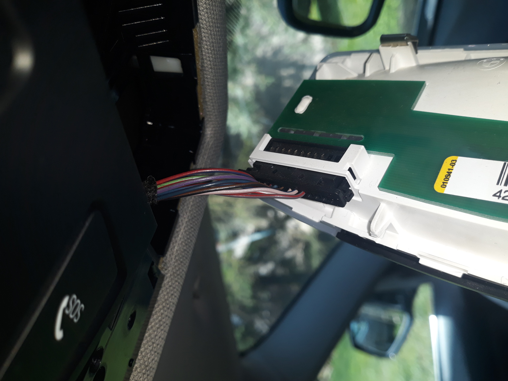

Szukam miejsca gdzie mogę się podpiąć z wideorejestratorem w F31 .
To gniazdo pod schowkiem pasażera było by niezłe bo nie trzeba w nic ingerować ale raczej odpada bo tam jest cały czas napięcie a ja potrzebuję plusa po stacyjce. Zastanawiam się czy czasem z lampki nie dałoby rady skorzystać ?
Może ktoś brał takie zasilanie w miarę mało inwazyjny sposób i coś podpowie ?
