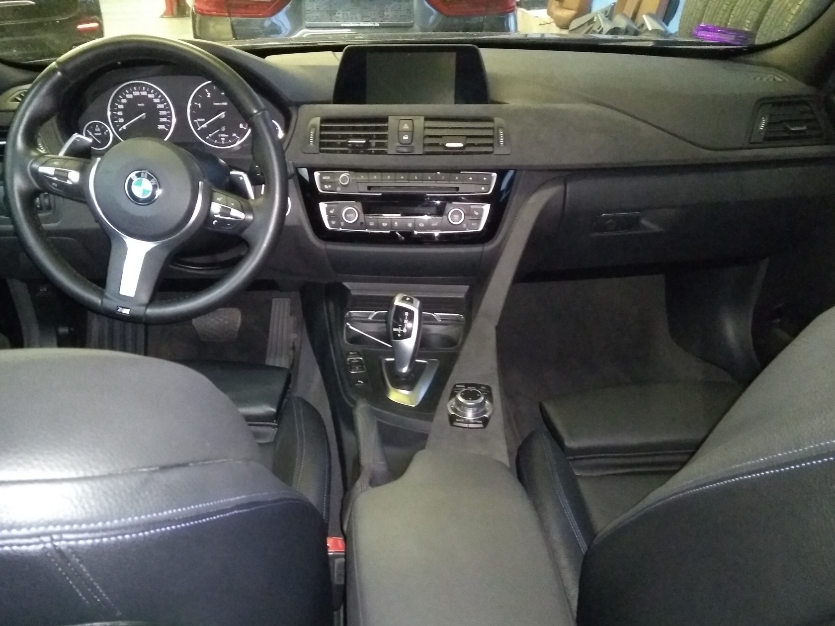

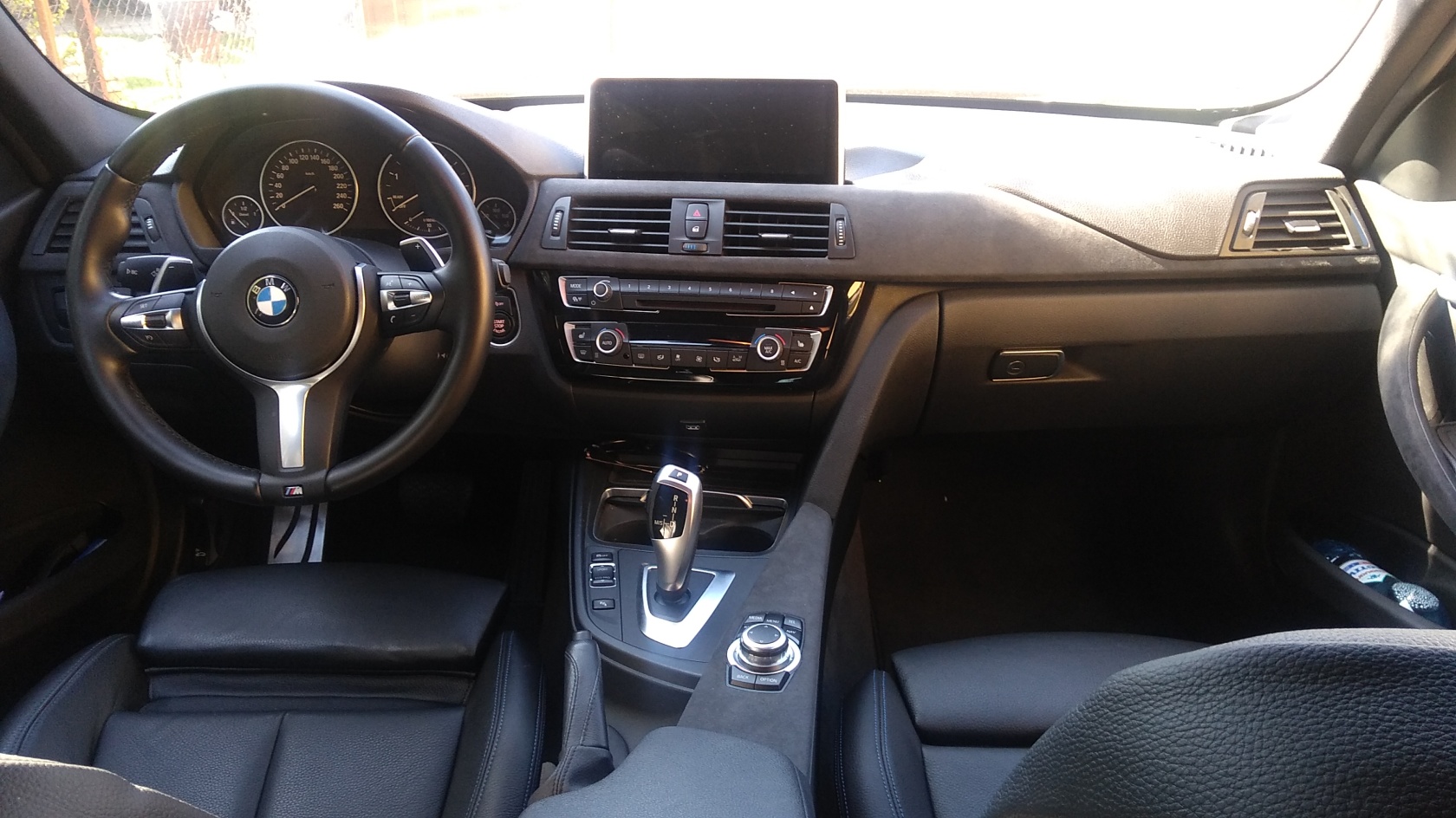

Ale pytania z mojej strony chodzi mi o walory estetyczne. Na chwilę obecną mam zainstalowany mały ekran navi lci. (bmw f31, z października 2015r)
Robię podejście do wymiany, ale tutaj waham się między dużym oryginalnym 8,8 cala który za dużo nowego nie wniesie, ale wiem że wygląda schludnie i przyjemnie dla oka, lub najnowszym androidowym 10 calowym.
Czy wielkość części jest taka sama? A różni się tylko przekątną ekranu?
Czy wyświetlacz z androidem ma srebrną obwódkę? (jeśli tak, to czy jest wersja cała black)
Czy ktoś z Was ma zamontowany wyświetlacz z androidem i ma zdjęcie przed i po (ale z tej samej perspektywy, najlepiej z tylnego siedzenia obrazujący całą deskę rozdzielcza - wiem że jestem wymagający, ale boję się, że będzie zbyt duży....)
Czy jeśli mam teraz funkcję bluetooth (rozmowy tel, muzyka z tel iphone/android) to czy ekran z androidem będzie spełniał nadal te funkcje?
Czy do GPS jest potrzebna inna antena? Czy podłączam się bezpośrednio pod stare wejścia i wszystko gra i korzysta z anteny GPS fabrycznej? - wiem, że to się pojawiało na forum, ale nie byłem wstanie sobie na to pytanie odpowiedzieć po przeczytaniu wątków.
I czy iphon będzie się integrował z tą nawigacją bez problemu ;)
Będę wdzięczny za odp :wink:
Takie zdjęcia udało mi się wygrzebać (sorki za jakość)
Odpowiedzi na wszystkie Twoje pytania są na forum, ale niech stracę :twisted:
- android jest większy niż 8.8
- są z czarną obwódką
- telefon przez BT mam cały czas połączony z ori HU (wszystkie funkcje działają)
- do GPS potrzebna jest dodatkowa antena (u siebie, aby android szybciej łapał sygnał, ori antenę podłączyłem do androida, a tą dodatkową, co była z androidem podłączyłem do ori jednostki)
- nie wiem o co chodzi w ostatnim pytaniu
Myślę, że wystarczy koledze informacja, że to urządzenie może pracować jako normalny, szeroki ekran i wtedy wszystkie oryginalne funkcje działają jak ze standardowym ekranem, więc nic on nie zmienia i nie utrudnia pod tym kątem. Po prostu dodaje nowe funkcje powiązane z Androidem i dodatkowo umożliwia oryginalnej jednostce głównej pracę w trybie szerokoekranowym (dotyczy Entrynav).
Co do tej dodatkowej anteny GPS, to wystarczy ją umieścić pod deską za zegarami i nie ma żadnego problemu z zasięgiem i sygnałem.
