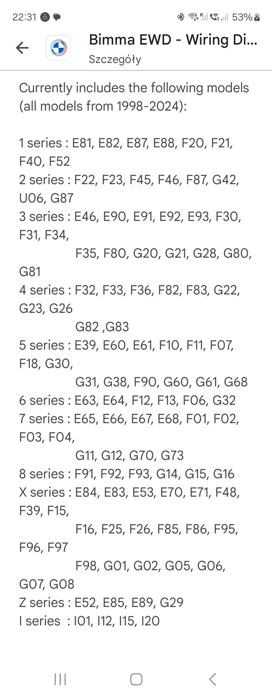

W dniu 2.06.2025 o 17:09, Pandora napisał(a):
Szukam do g20 a tam nie ma tego modelu
No to albo newtis albo to co poniżej co prawda płatne ale koszt śmieszny i masz zawsze pod ręką.
https://play.google.com/store/apps/details?id=com.bimma_ewd_v2
