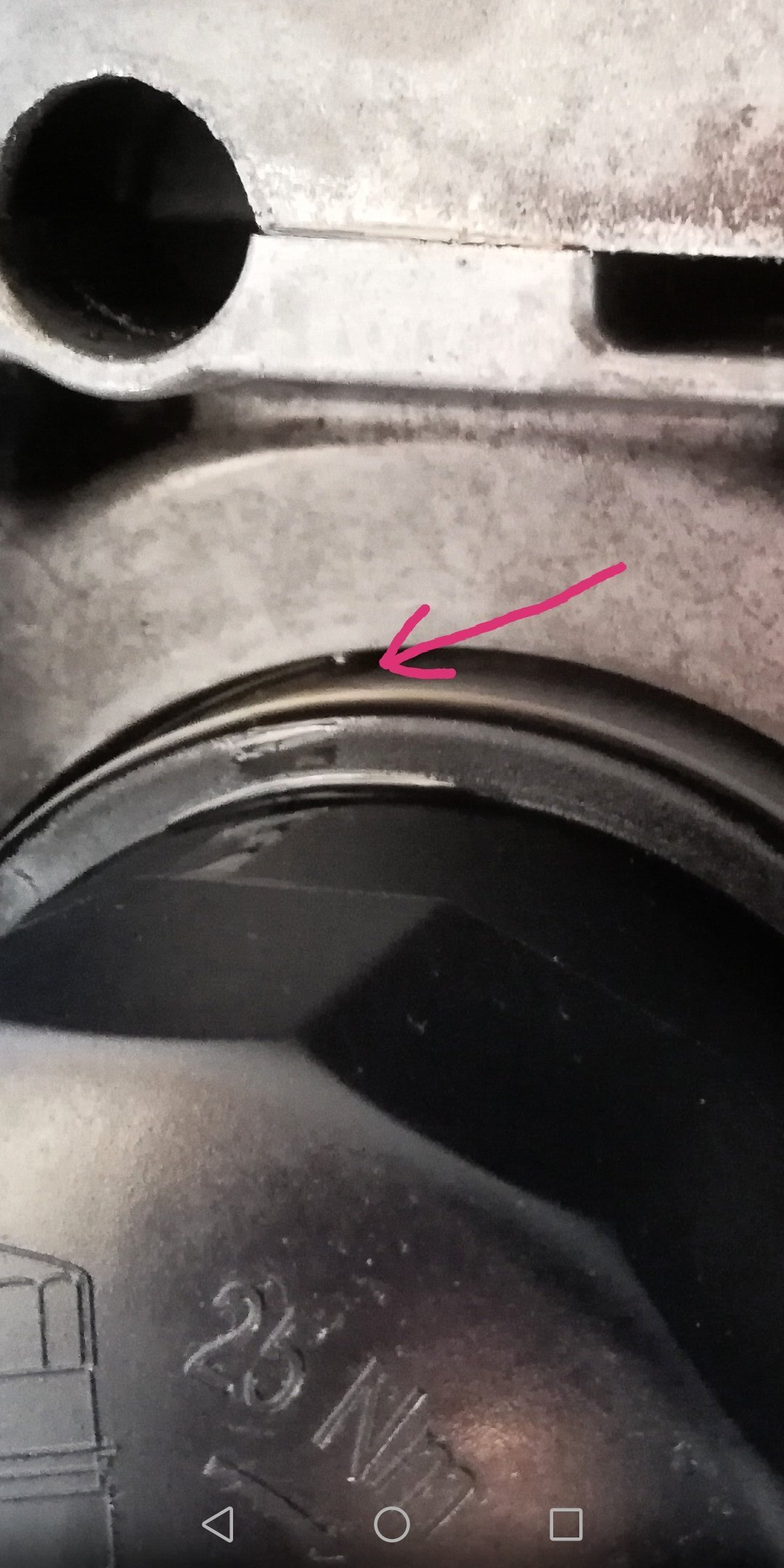

Może ciec z uszczelki pompy oleju. Będzie wtedy widać jak olej wydostaje się przez szczelinę ok 1,3 mm przy obudowie filtra oleju.
Czarna obudowa filtra oleju i od razu wokół jest ta szczelinka.IMG_20250311_190452.thumb.jpg.332248d0e7e43c62aad9daf203ec97d7.jpg
