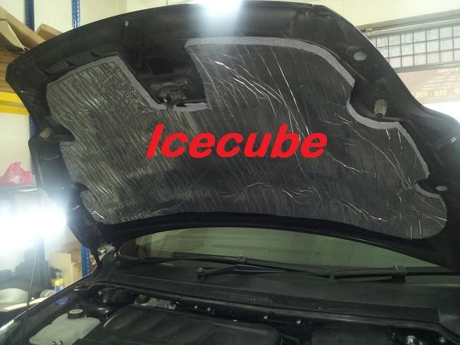

U siebie mam wygłuszoną maskę i na to fabryczne, także zawsze można je dołożyć.

A gdzie można kupić takie wygłuszenie maski? Szukałem ale nie znalazłem nic ciekawego...

aaa... myślałem, że chodzi o orginalne wygłuszenie maski (chyba rzadko spotykane w jedynkach). Takie wycinanki to trochę słabo wyglądają...

sory tragedia to wygłuszenie wyglada.... cena taka sama jak oryginału... benzyna taka cicha wiec wg mnie nie ma co kombinowac...
ja to wygłuszenie na całą maskę kupiłam za 60 pln ;) więc taniej.
Jeżdżę z maską zamkniętą, więc mi to nie przeszkadza.
A mechanik jak sobie ponarzeka, że brzydkie, to mi nie przeszkadza ;)
Nie wygląda tak źle. Jak działa, to spoko, 116i to nie jest auto dla purystów :)

U mnie obniżyło hałas silnika wewnątrz o jakieś 2-3 decybele, na zewnątrz też jest zauważalnie ciszej.
