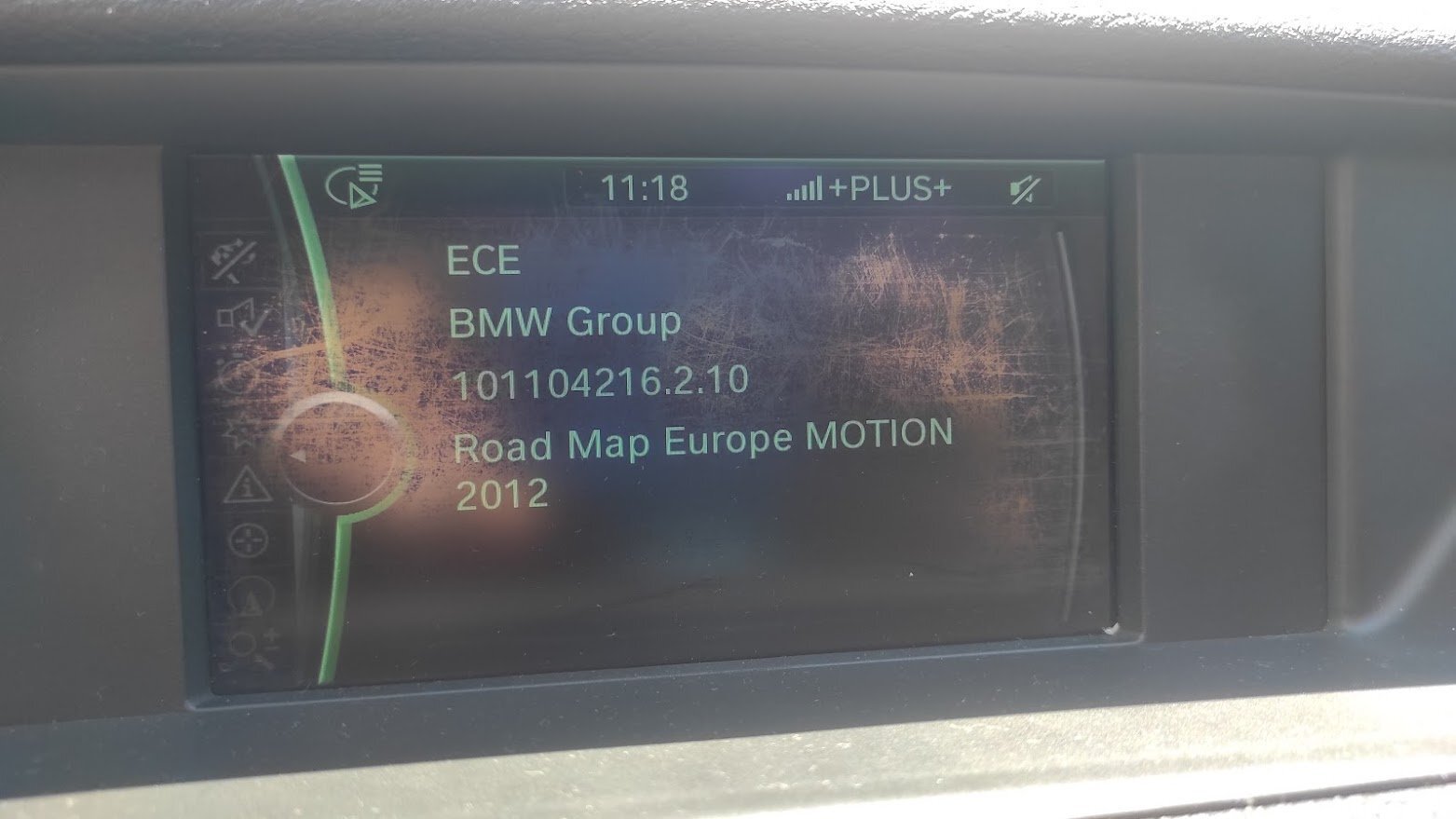

Cześć,
Pacjent X1 E84, produkcja 06/2012, CIC-MID, mapy MOTION
Nie generuje pliku 1b.hex do wyciągnięcia kodu FSC. Ani z USB z schowku, ani z USB przy zapalniczce. Dodatkowo jak na próbę włożyłem pendrive z mapami do USB, to navi jakby w ogóle nie wykryła pendrive, nie wyskoczył żaden komunikat o dostepnej aktualizacji, ani nic. W tym roczniku chyba powinnien bez problemu pójść update po USB?

Raczej w schowku nie ma żadnych innych gniazd USB (a gdy navi nie wykryła aktualizacji, to uwierz, szukałem innych gniazd w których mógłbym spróbować), więc to niemozliwe, że wkładam pendrive w złe gniazdo, zresztą użyłem dokładnie tego, które wskazał w filmiku.
Przy najbliższej okazji spróbuje z innym pendrive. Czy CIC-MID ogarnie aktualizacje z pendrive wiekszego niż 32GB? Mam pendrive 64GB którym corocznie aktualizuje mapy w EVO ID6, ale czytałem gdzieś na grupie na FB, że CIC podobno max 32GB odczyta.

Całe to E84 od początku nie chce ze mną współpracować. Najpierw miałem problem, żeby połączyć się INPĄ/ISTĄ, a jak to sie w końcu udało to teraz mapy... 😉 Jeszcze z żadnym BMW nie miałem takich problemów 😄
Popróbuje z innymi pendrive'ami i FSC wyciągne ENETem, zobaczymy co z tego wyjdzie. Te mapy to i tak w ramach zabawy, jak sie nie uda to trudno.
