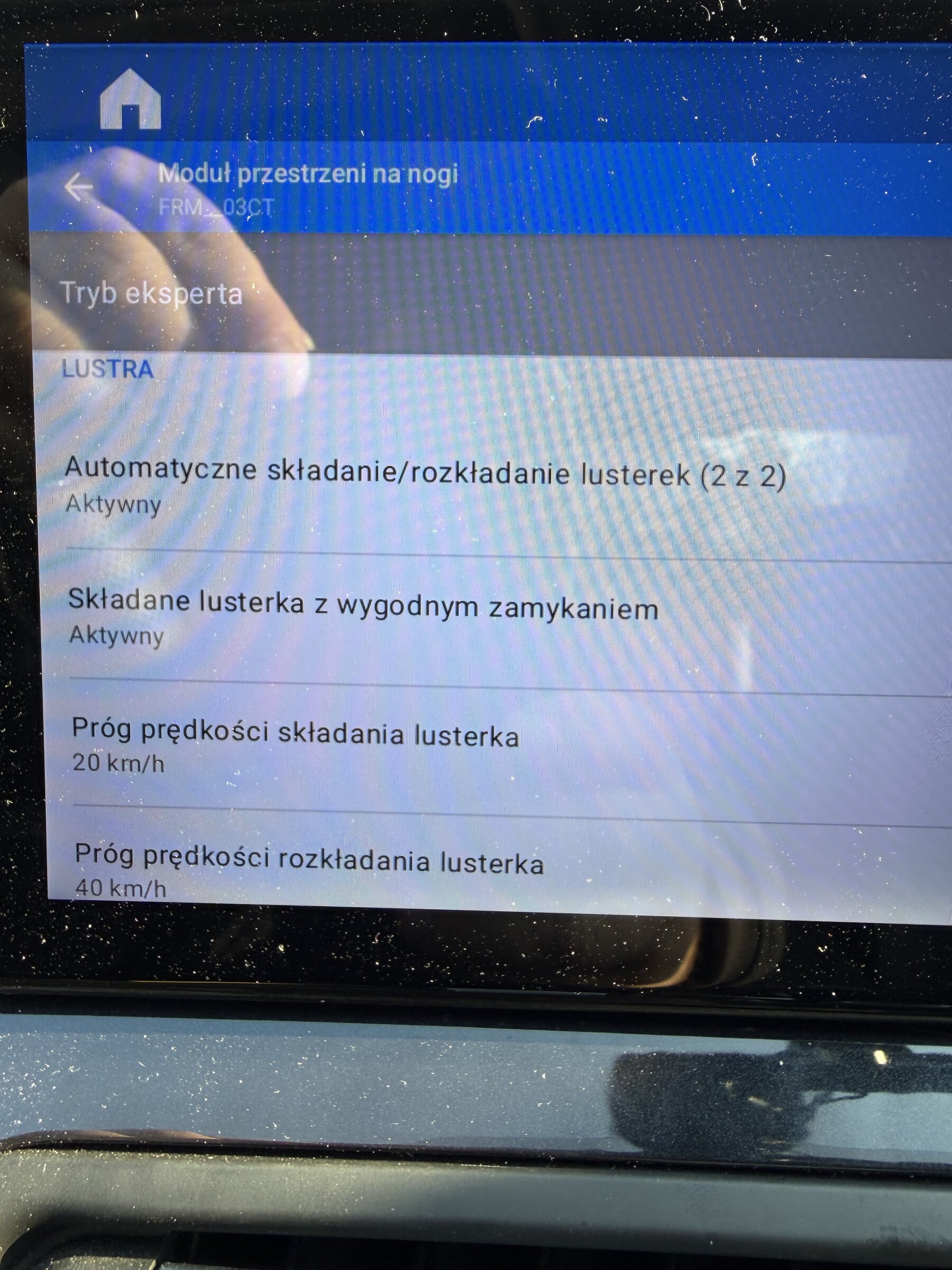

Podłączyłem tak jak na schemacie i wyskakuje mi taki błąd: E58C3D Lusterka zewn. (ASP): nieoczekiwany slave LIN Może jednak nie są zakodowane i stąd taki błąd?

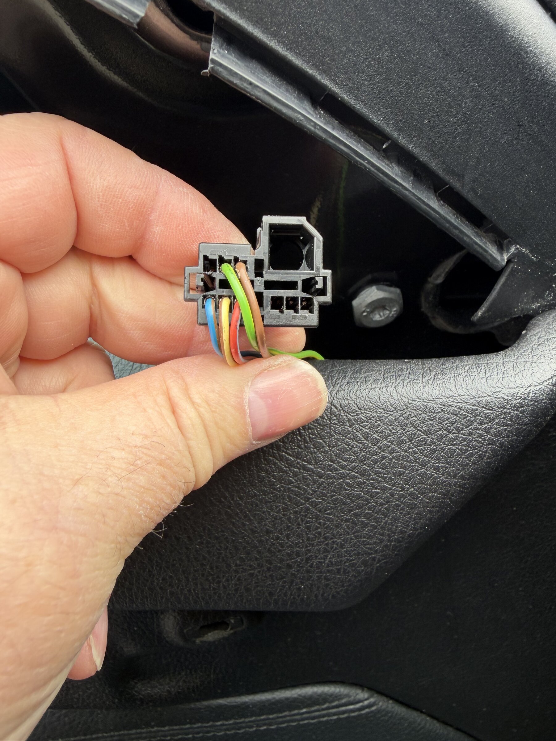

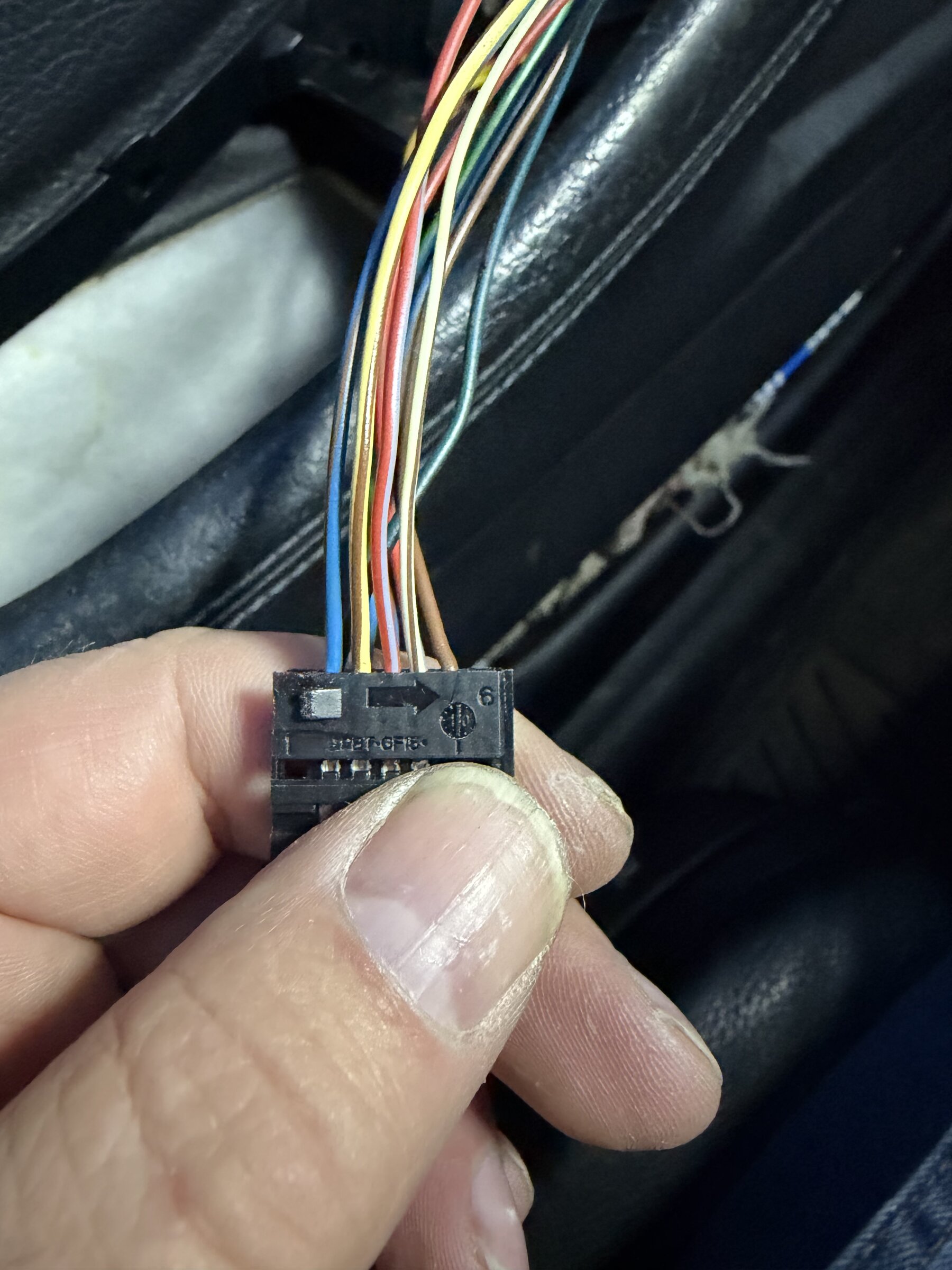

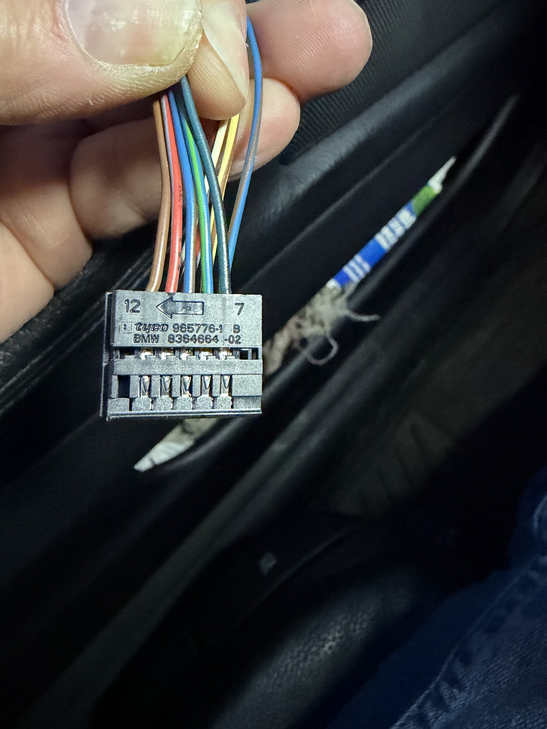

No to jeśli dobrze czytam schemat to we wtyczce lusterka powinno być patrząc od lewej strony wtyczki: 1 pin - masa kabel niebiesko brązowy 2 pin - LIN kabel biało brązowy 3 pin - +12 kabel czerwono szary Czy musi być tak od prawej strony? a we wtyczce od panelu sterowania w drzwiach: 1 pin - masa kabel niebiesko brązowy idzie do pin 1 w lusterku 2 pin - LIN kabel biało brązowy idzie do pin 2 w lusterku 3 pin - +12 kabel czerwono szary idzie do pin 3 w lusterku 4 pin - LIN kabel biało brązowy przychodzi na panel 10 pin - +12 kabel czerwono szary przychodzi na panel 11 pin - masa? kabel brązowy przychodzi na panel Dziękuję za pomoc

No to jeśli dobrze czytam schemat to we wtyczce lusterka powinno być patrząc od lewej strony wtyczki: 1 pin - masa kabel niebiesko brązowy 2 pin - LIN kabel biało brązowy 3 pin - +12 kabel czerwono szary Czy musi być tak od prawej strony? a we wtyczce od panelu sterowania w drzwiach: 1 pin - masa kabel niebiesko brązowy 2 pin - LIN kabel biało brązowy 3 pin - +12 kabel czerwono szary 4 pin - LIN kabel biało brązowy 10 pin - +12 kabel czerwono szary 11 pin - kabel brązowy Dziękuję za pomoc

Mówisz o wtyczce przy lusterku? A we wtyczce przy panelu jest LIN? Jak w takim razie mogę to podłączyć? Dzięki za odpowiedź

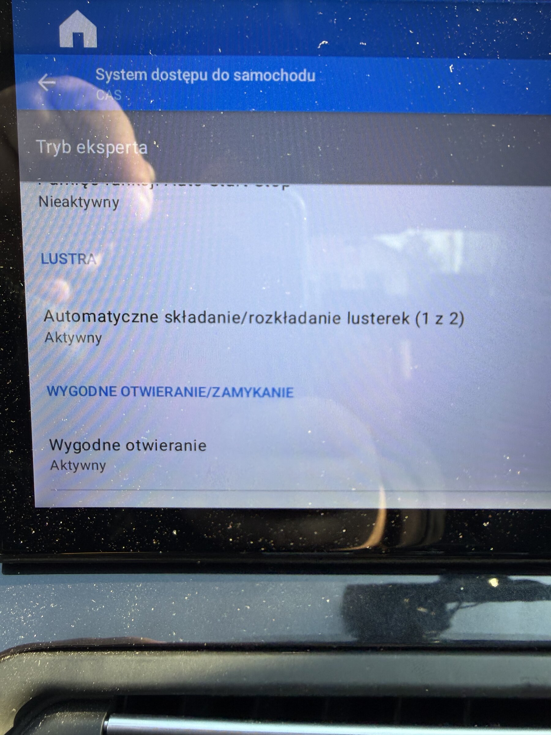

Potrzebuję pomocy w podłączeniu el.składanych lusterek z fotochromem do F10 przed liftem, wcześniej miałem lusterka tylko elektrycznie regulowane na 5 Pin i wymieniłem kompletne lusterka na el. składane z fotochromem i podgrzewaniem 3 Pin + panel sterowania szybami i lusterkami ze składaniem. Wiem, że do lusterka 3 pin musi być podana masa, +12 i sygnał LIN, niestety nie wiem które kable we wtyczce lusterka 5Pin to są właśnie masa, +12 i LIN oraz czy muszę coś zamienić we wtyczce panelu sterowania lusterkami? Tam jest kostka na 12 pin ale zajęty jest tylko pin 1,2,3,4 i 7,8,9,10,11 Dodam, że zakodowałem też funkcje składania w BimmerCode. Ewentualnie może jest ktoś z Warszawy lub okolic kto zna temat i może pomóc w podłączeniu.
