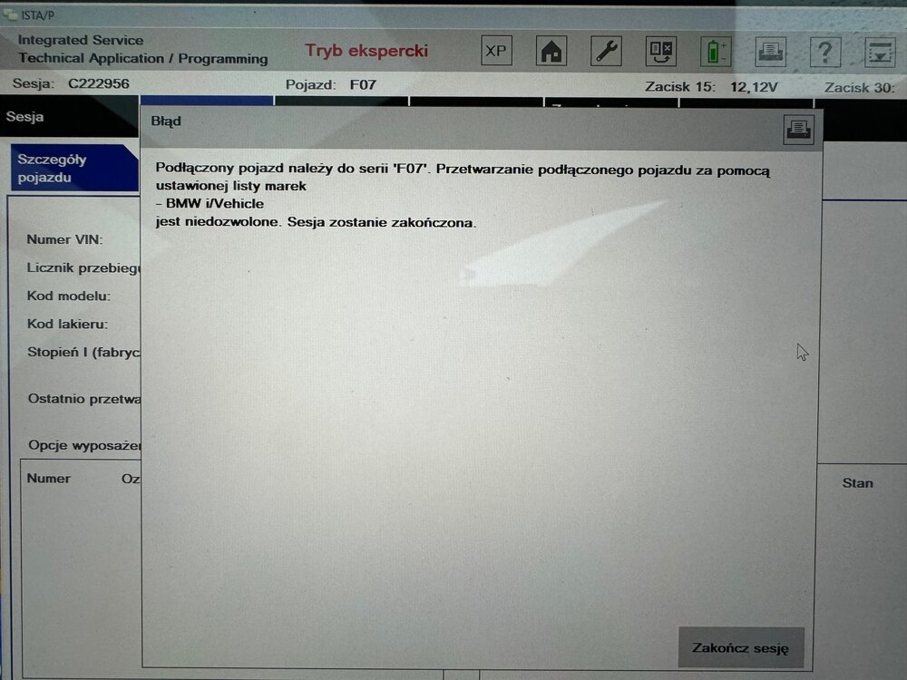

Powiem tak: wielu zna odpowiedzi, ale nie są skorzy pomóc...oczywiście za odpowiednią zapłatą pomogą od szybko czego jestem "ofiarą"...ktoś do mnie napisał : "pomogę tylko to kwestia ceny" dokładnie tylko o to chodziło... A jeśli chodzi o mój problem z uruchamianiem ISTA-P to oczywiście podpowiem i to za darmo.. Podczas wyboru po uruchomieniu aplikacji trzeba wybrać BMW a ja wybierałem BMW i. Pozdrawiam wszystkich

Witam. Koledzy podczas połączenia ISTA-P z moim autem BMW F07 w pewnym momencie pojawia się komunikat widoczny na zdjęciu. Proszę o pomoc co mam zrobić... Nie wiem w jaki sposób mam wybrać moje auto.. Pozdrawiam

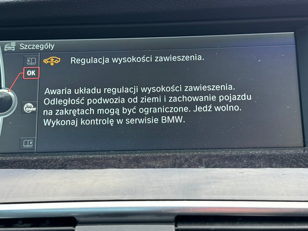

Moduł EHC1 - kodowanie

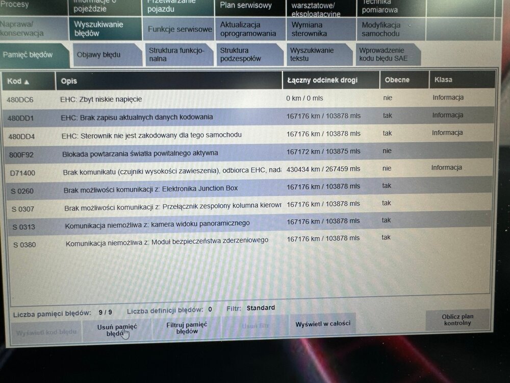

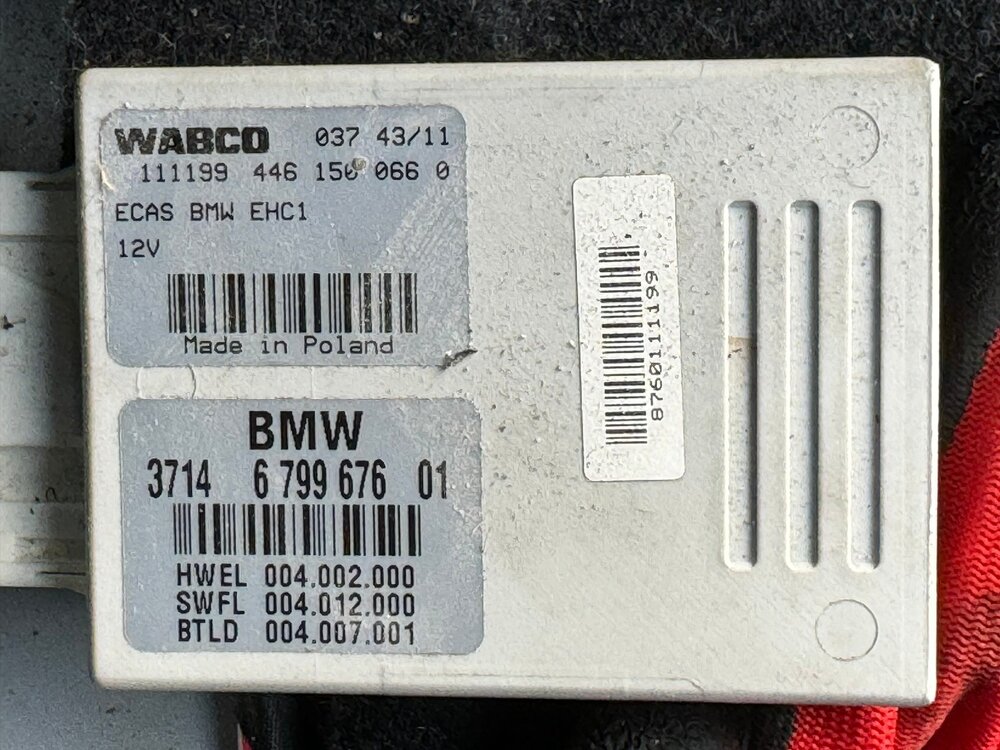

Witam Drodzy koledzy. Mam pytanie czy moduł EHC1 trzeba kodować po wymianie? Wymieniłem go , gdyż maiłem problem z regulacją wysokości zawieszenia. W zasadzie wszystko zostało sprawdzone: miechy, cała elektryka, sprężarka, czujniki regulacji zawieszenia itd... Chyba, że ktoś z Was ma jeszcze inne pomysły.. Posiadam ISTA + oraz ICOM. Czy ktoś może mi podpowiedzieć jak i gdzie się koduje ten moduł? Zaznaczę, że po wymianie cały czas świeci się ten komunikat widoczny na zdjęciach. Proszę o pomoc Dzięki
Dwa moduły...który do czego?
Dzięki bardzo za odpowiedź kolego. Właśnie w końcu znalazłem w sieci ,że jest dokładnie jak piszesz. Tak się składa, że kupiłem używany EHC i zamieniłem go i jak na razie nie pojawia się ten komunikat co wcześniej, ale moje pytanie jest czy należy go programować czy adaptować? Posiadam program ISTA i gdy po podłączeniu i zeskanowaniu oczywiście już po wymianie EHC nie pokazuje żadnych błędów.. Jeszcze jedno pytanie . W jaki sposób należy programować moduł automatycznego napędu tylnej klapy? Czy ktoś z Was posiada opis głównych funkcji obsługi ISTA? (może jakiś link) nie ukrywam, że dopiero się uczę, ale nie chcę narobić sobie szkód.. Z góry Dzięki za wszystkie odpowiedzi.

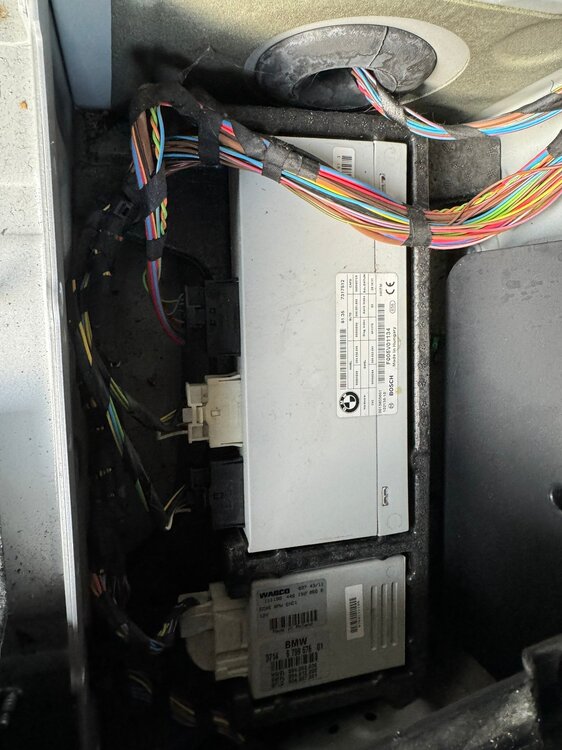

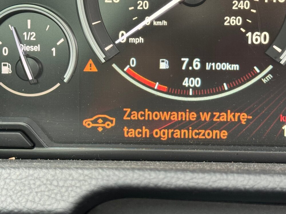

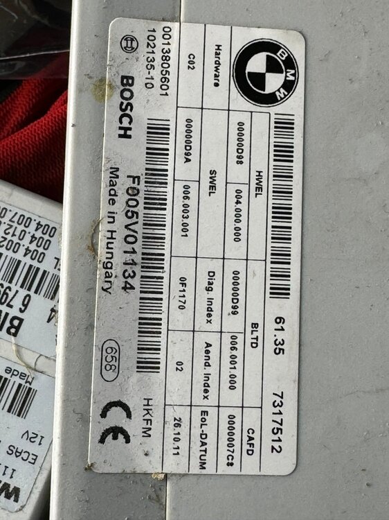

Witam. Koledzy moje auto to bmw F07 z 2012 r , 3.0 diel Od jakiegoś czasu mam problem z zawieszeniem pneumatycznym. Często pojawia mi się ten komunikat , który widnieje na zdjęciu. Różni mechanicy próbują coś z "tym" zrobić, ale nadal bez efektu... Ostatnio nawet auto mi siadło... Chciałem też zapytać o moduły, które znajdują się po prawej stronie z tyłu auta w bagażniku... Który do czego służy? Szukałem odpowiedzi w całej sieci i nic... Dzięki za odpowiedzi.
