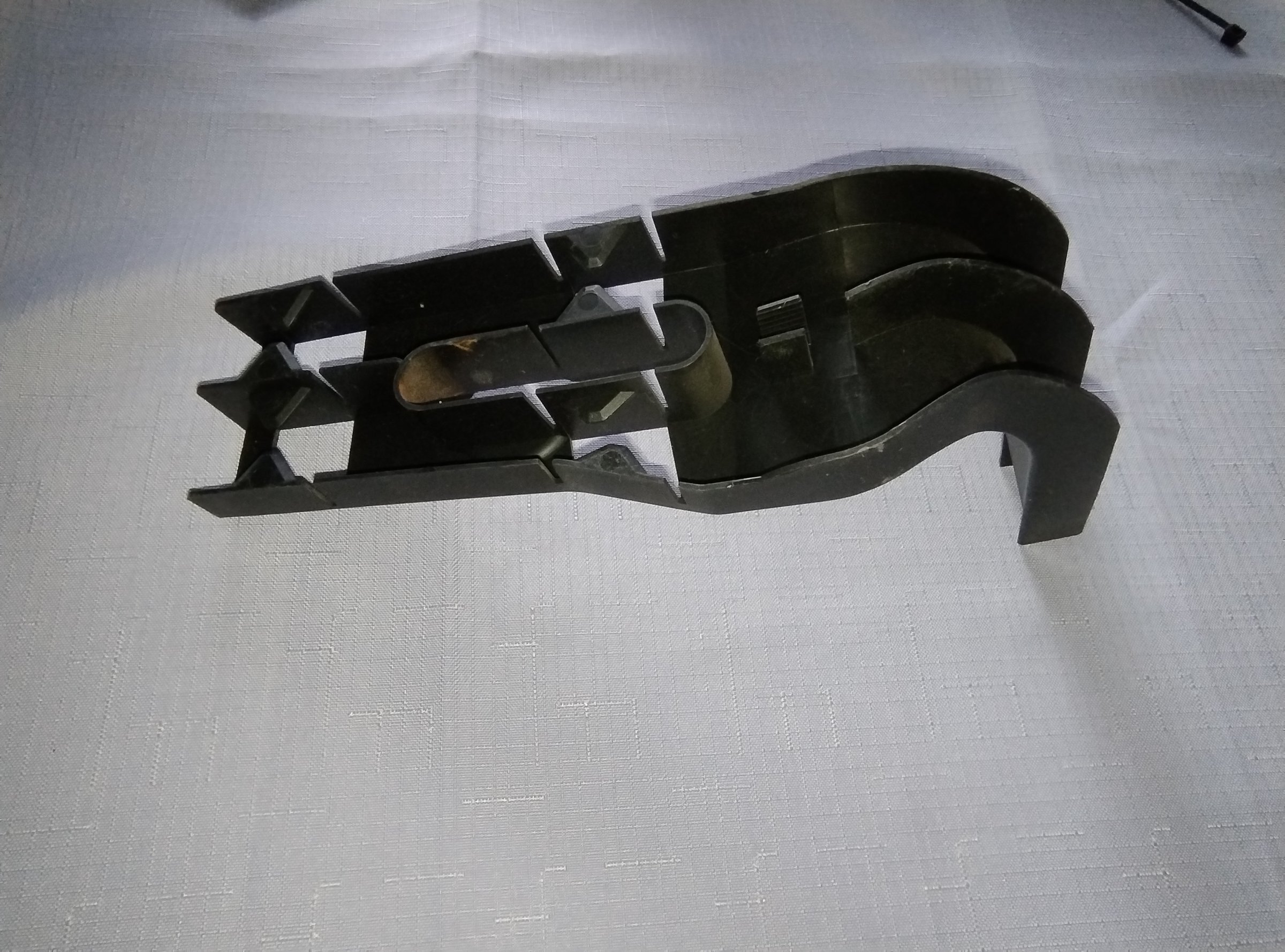

  15. fold
    E39 sworzeń ogranicznika drzwi
    Obejrzałem te sworznie dokładnie. Wbija się je naprawdę głęboko. chyba nie wbiłem wystarczająco. Druga sprawa one mają blokadę która trzeba odgiąć chyba że jest urwana. Problem rozwiązany dziękuję za pomoc
    dobra spróbuje . Je sie wbija aż do tej czesci co są karby ? one maja wejsc w otwór troche ?
  20. Powysuwały mi się sworznie ogranicznika drzwi. Po dobiciu 2 z 4 wysuwają się znowu. czy to jest element jednorazowy czy za słabo dobiłem ?? Po dobiciu jeden wychodzi po kilku użyciach, drugi trwa to dłużej

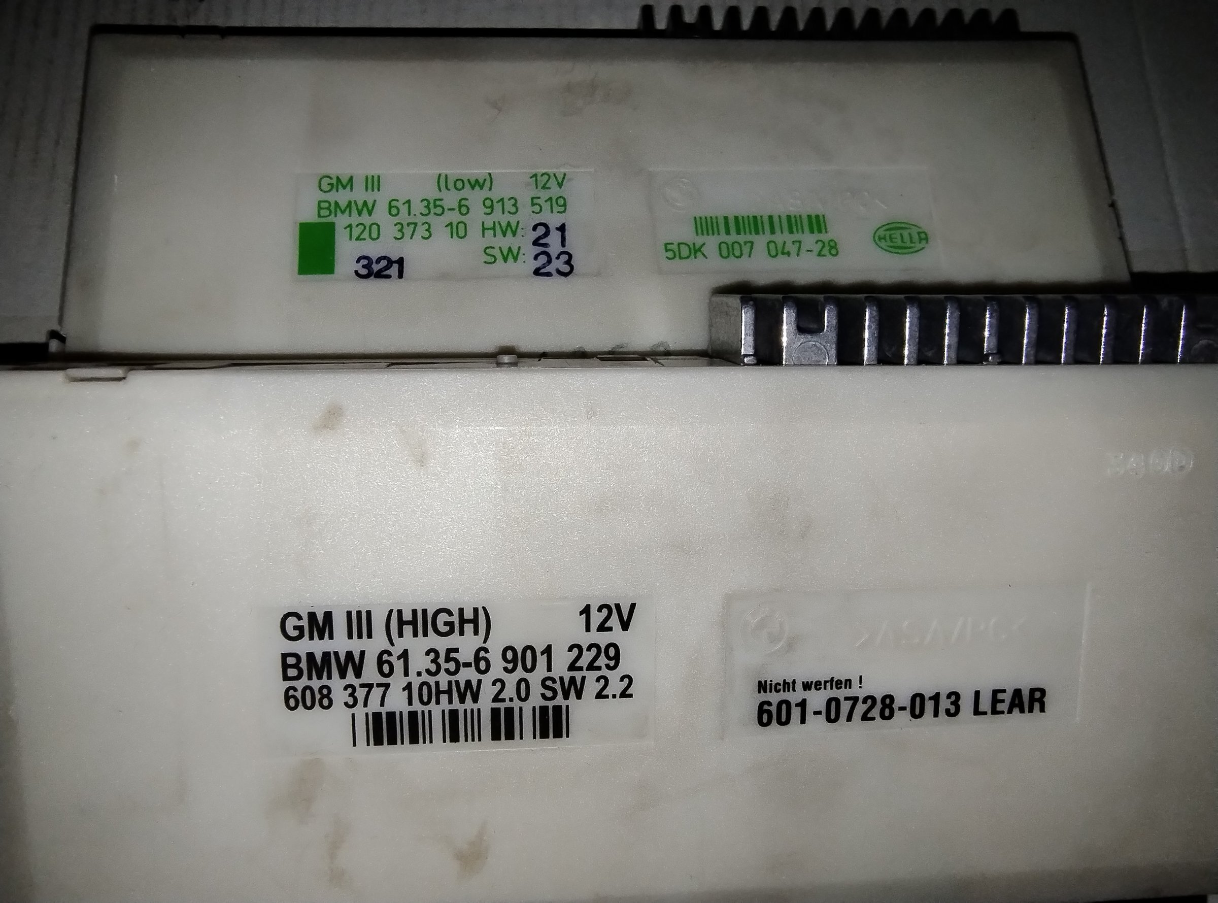

  22. Na oko to samo. Istotny jest dół gdzie wchodzi filtr i średnica pompki.
  23. Nowszy moduł ma więcej opcji, możesz szukać nowszych. Np zamykanie drzwi po przekroczeniu prędkości
