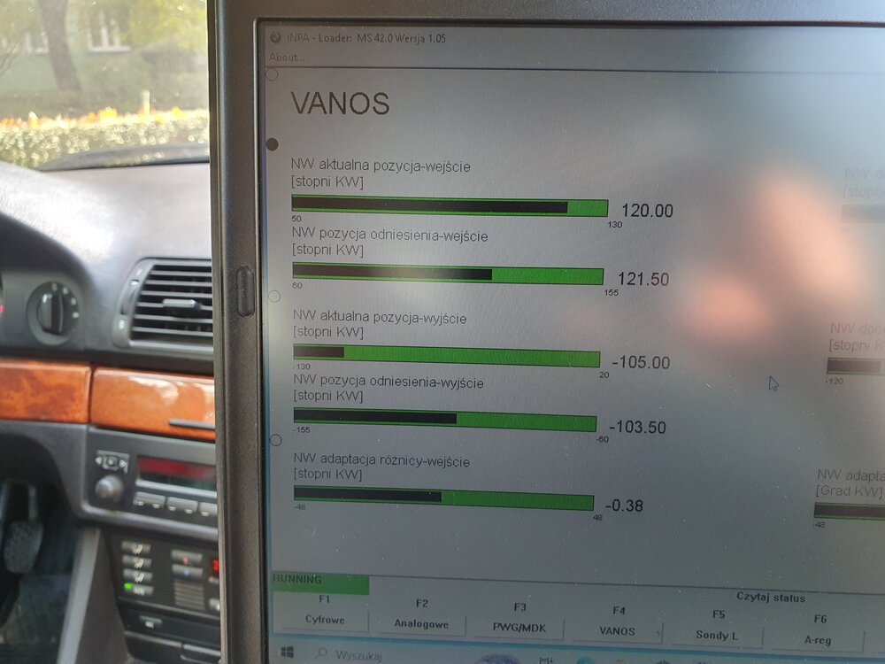

Jakby to miało pomóc, to mogę wrzucić krótkie filmiki z odczytów INPA, może ktoś coś zauważy.

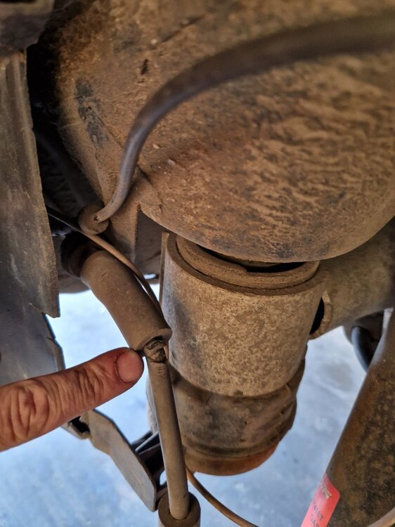

Hamulce zrobione, kontrolka świeci
Dałem to do zrobienia mechanikowi, bo spodziewałem się, że coś może być zapieczone, rzeczywiście było z tyłu. Obstawiam, że mechanik raczej je założył, jeżeli one w ogóle tam są. W weekend ściągnę tylne koła i sprawdzę co tam jest podłączone a co nie, dodatkowo jutro mi przyjdzie okrągła wtyczka do kompa, to może jakieś błędy z tym związane mi pokaże.
Taki problem jest, że mimo wymiany klocków i ogólnego ogarnięcia hamulców (z tyłu były zapieczone), nadal straszy czerwona kontrolka zużycia klocków. Jak się domyślam, jest to usterka jakiegoś czujnika, który swoją drogą do szczęścia mi potrzebny nie jest. Da się to jakoś skasować, bez naprawiania czujników? Ewentualnie, czy ogarnięcie tych czujników, to jest jakiś duży/kosztowny problem? Nie wiem, albo jakoś to wyłączyć, cokolwiek. Byle oczywiście zaświeciło, jak faktycznie będzie awaria układu (nie mówię o zużyciu klocków, tylko jakimś wycieku, czy coś takiego)

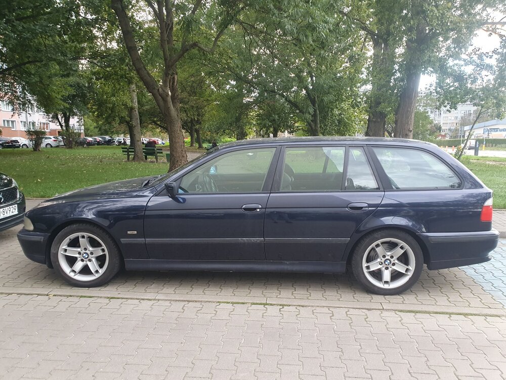

W piątek kupiłem BMW E39 528i Touring, 1998. :-)
No wnętrze jest ładne, kierownica jest zajechana niestety, ale poza tym jest ładnie, nawet nie trzeszczy jakoś mocno Jeszcze trochę i będzie fajne, sprawne daily Po naprawie hamulców, nie zniknął błąd informujący o zużyciu klocków, więc mi świeci czerwona lampka, pewnie trzeba to jakoś skasować, albo czujniki są uszkodzone, ale tak to już zaczyna nabierać kształtu i wygląda na to, że auto nie było tak złe, jak myślałem, że jest, kiedy je kupowałem Zobaczymy, najgorsze już chyba za mną, a były momenty zwątpienia ;)
