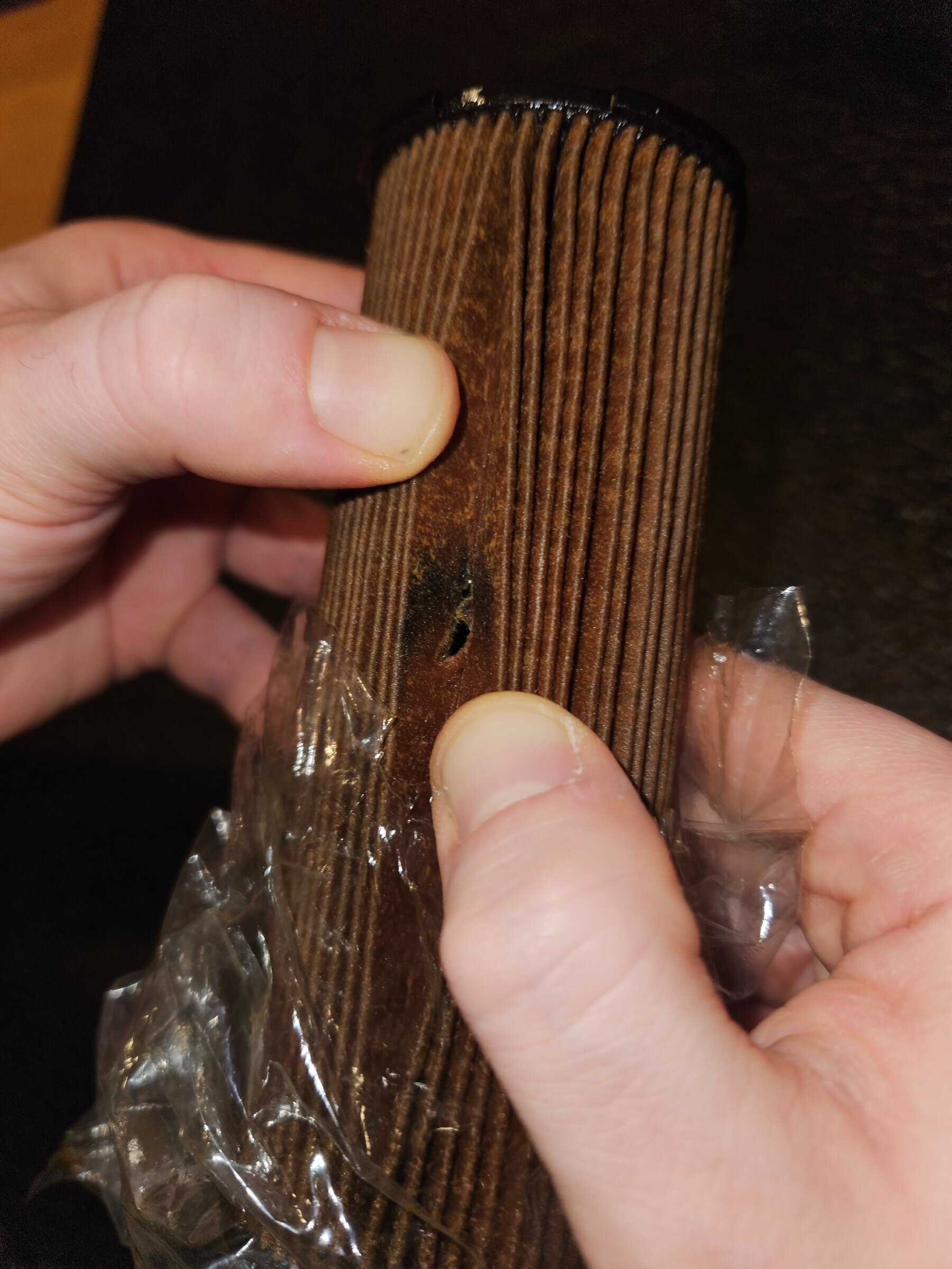

  10. Temat teoretycznie zamknięty. Kontaktowałem się z ASO w tej sprawie, rozmawiali z mechanikiem, który wykonywał serwis. Oficjalna wersja jest taka, że filtr był mocno rozgrzany i mechanik przy wyciąganiu wkładu pomógł sobie płaskim śrubokrętem. W sumie ta wersja trzyma się nawet kupy. Kształt dziury w sumie by pasował, do ASO mam ok. 30km więc olej faktycznie był mocno rozgrzany a za wymianę wzięli się dość szybko po moim przyjeździe.
  11. Nie. Ten dziurawy filtr to jest filtr od nowości z pierwszego montażu. W ASO założyli mi nowy a ten "meksykański" zapakowali mi do zabrania i to właśnie on jest dziurawy.
  12. Raczej mój. Na moją prośbę nagrali filmik ze spuszczeniem oleju więc raczej by się nie bawili w podmianę filtra. Wątpię, że akurat pod ręką by mieli lekko zużyty filtr. Zdecydowana większość ludzi jednak trzyma się interwałów olejowych producenta i filtry są zdecydowanie bardziej zawalone. A i taka ciekawostka. Zalali mi olej 5w30, mimo, że w instrukcji jest 0w20 bądź 5w20.
  13. No właśnie o to głównie chodzi. Człowiek obchodzi się z autem na dotarciu jak z jajkiem, jedzie na dodatkową wymianę oleju, żeby utrzymać silnik w jak najlepszym stanie, a na koniec dowiaduje się, że w sumie to bez sensu, bo dziura w filtrze... A w dodatku samochód z myślą o pozostawieniu na dłużej... Czego w tej sytuacji mogę wymagać od ASO albo raczej centrali? Na pewno chciałbym, żeby zostało to w ogóle odnotowane na wypadek gdyby silnik klęknął po gwarancji (rozszerzona do 4 lat). Winy samego ASO raczej tutaj nie ma. Wiadomo, nikt w tej sytuacji nie da mi nowego silnika, ale czy idzie bez grubego rozbierania silnika zweryfikować czy nie ma nadmiernego zużycia?
  14. Cześć. Byłem dzisiaj na wymianie oleju w ASO (po dotarciu, przebieg 2 tys.). Na swoją prośbę otrzymałem stary filtr oleju - byłem ciekawy ilości opiłków po dotarciu. Po powrocie do domu na spokojnie zacząłem oglądać filtr i zauważyłem, że filtr w jednym miejscu jest dziurawy i to nie jest mała dziurka! Myślicie, że takie uszkodzenie mogło powstać przy demontażu filtra? Bo jeżeli jest tak fabrycznie to fajnie to filtrowało i pewnie silnik dostał po dupie... Wydaje mi się, że raczej taka dziura nie powstała podczas jazdy. Z ASO będę mógł się skontaktować najwcześniej we wtorek. Co uważacie na ten temat?
