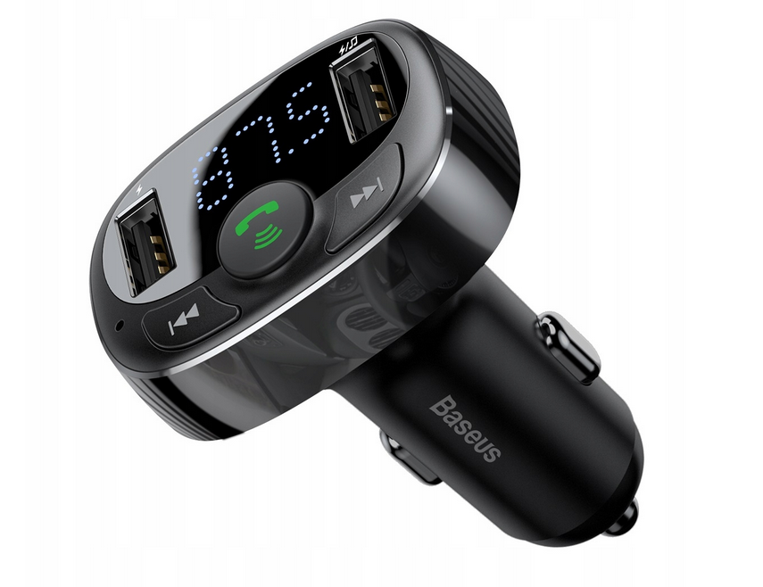

    Masz namiar na jakiś dobry nadajnik BT przez AUX?
  11. Tomek777 odpowiedział(a) na CzesioMacias temat w E60, E61
    Muszę spróbować AUX-BT...
  12. Tomek777 odpowiedział(a) na CzesioMacias temat w E60, E61
    Ja mam coś takiego i działa całkiem dobrze. Wbudowany mikrofon do rozmów telefonicznych działa bez problemu.
