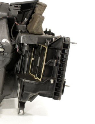

  2. Wlot wewnętrzny jest z dwóch stron tak jak wlot z filtrów, wlot jest od wewnątrz jak jest klapka do zamykania obiegu przez filtry ciut za nimi jest klapka obiegu. To zdjęcie powinno ci wyjaśnić to klapka obiegu wewnętrznego po dwóch stronach jest

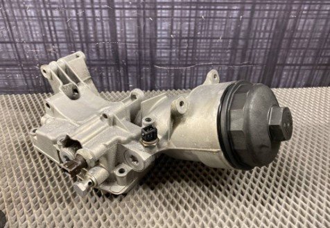

  19. masz nie tą podstawę pokazaną czujnik jest z tyłu jak śruba 11
  20. Silnik trzyma 100-105stC wiec raczej podejrzewam ze pełne otwarcie termostatu to okolice 100stC tyczy się tylko w E60 ze względu na normę EURO w starszych modelach jest zimniej.
  21. Właśnie objawy to takie jak w temacie, jak olej zleci z filtra to podniesie się poziom oleju na bagnecie po zgaszeniu silnika. Czyli faktycznie bagnet może wskazywać MAX, ale w rzeczywistości jest to MIN.
  22. A to nie są wartości minimalne? Raczej jak wleje te około 8L to mam max nie mam ponad max, ciekawe tym co wchodzi te 6,5L czy mają zaworki podstawy filtra sprawne.
