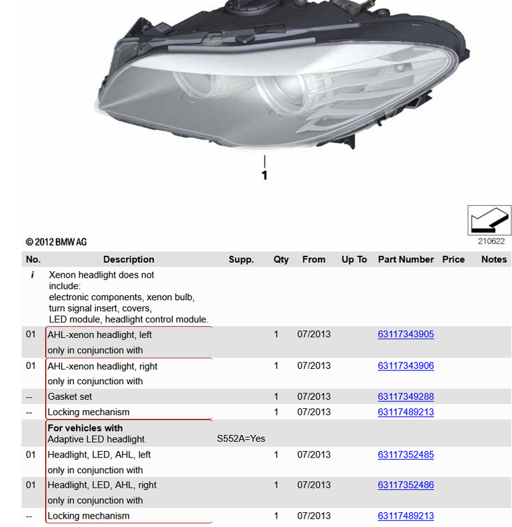

to jest chyba standardowa przypadłość tych lamp - mam xenony z adaptive headlights, prawa jest ok, lewa zaczęła parować gdy nawet się lekko ochlapało wodą (na próbę). Lampę wyjąłem, znalazłem gościa, który robi renowacje lamp (okolice Częstochowy), rozebrał, wyczyścił, zgrzał i uszczelnił. Założyłem, zaparowała tylko przy pierwszym myciu (mówił, że tak będzie), przy późniejszych już nic.

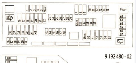

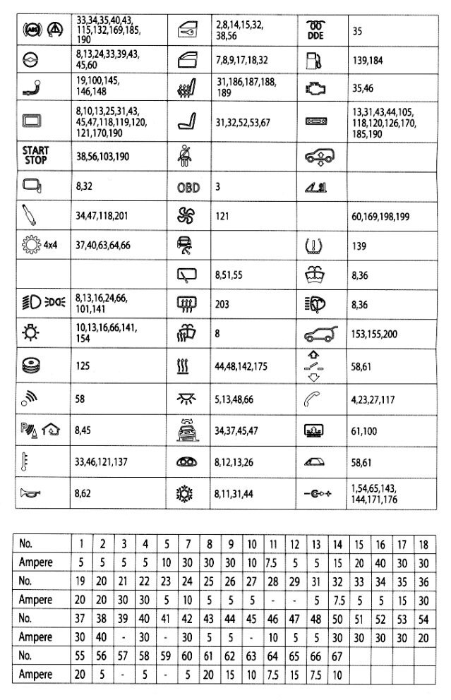

Skąd wiecie, że to akurat moduł? Bez komputera to mamy trochę wróżenie z fusów, a mogą to być i błahostki typu zaśniedziałe styki od wilgoci Od razu mówię, że problemów z kamerą nie miałem i nie mam, ale w swojej wymieniałem klapę bagażnika jakieś 2 miesiące temu, zdejmowałem cały osprzęt w tym kamerę, po zdjęciu okazało się, że styki miałem zaśniedziałe, przeczyściłem profilaktycznie. Zakup i wymiana modułu od razu to chyba trochę radykalne rozwiązanie, lepiej zacząć od prostych rzeczy typu styki, bezpieczniki... albo od podpięcia pod komputer i odczytania błędów Co do samych bezpieczników, to to jeśli się nie mylę bedą te pod numerem 8 i 32 (kolumna po lewej, 6 od góry), odpowiadają za kamerę w aucie, widziałem podobny post na forum bimmerpost. Poszukaj w google pod hasłem 'bmw f10 fuse box diagram'
