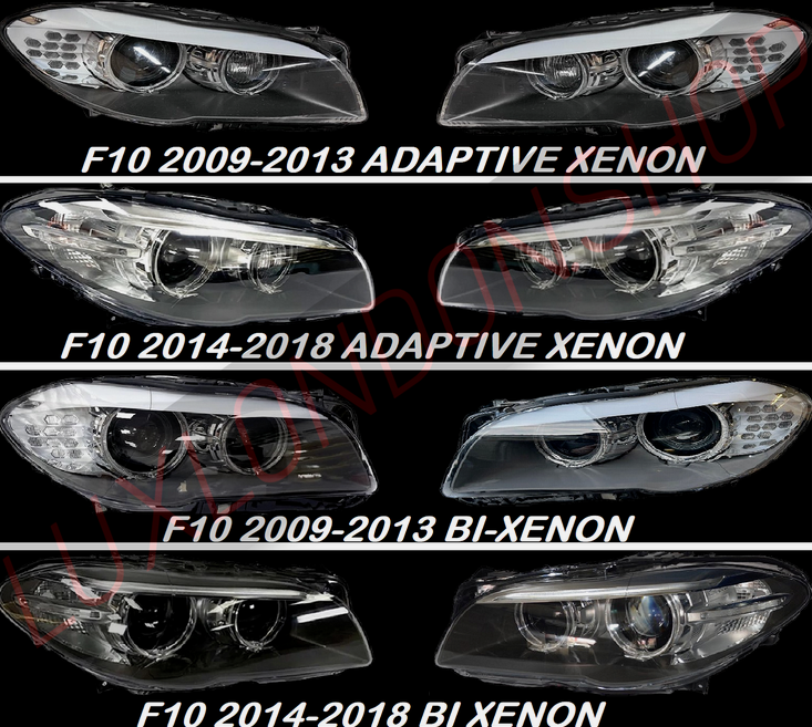

  1. jak sie szybko pisze to takie chochliki wychodzą, miałem napisać adaptive led headlights

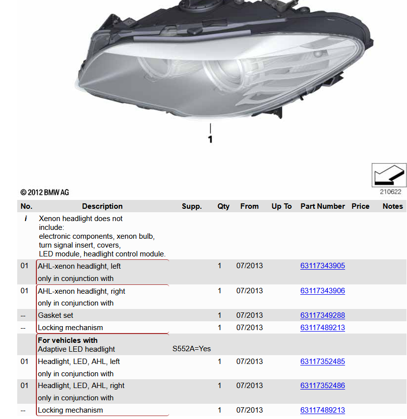

  3. to jest chyba standardowa przypadłość tych lamp - mam xenony z adaptive headlights, prawa jest ok, lewa zaczęła parować gdy nawet się lekko ochlapało wodą (na próbę). Lampę wyjąłem, znalazłem gościa, który robi renowacje lamp (okolice Częstochowy), rozebrał, wyczyścił, zgrzał i uszczelnił. Założyłem, zaparowała tylko przy pierwszym myciu (mówił, że tak będzie), przy późniejszych już nic.
