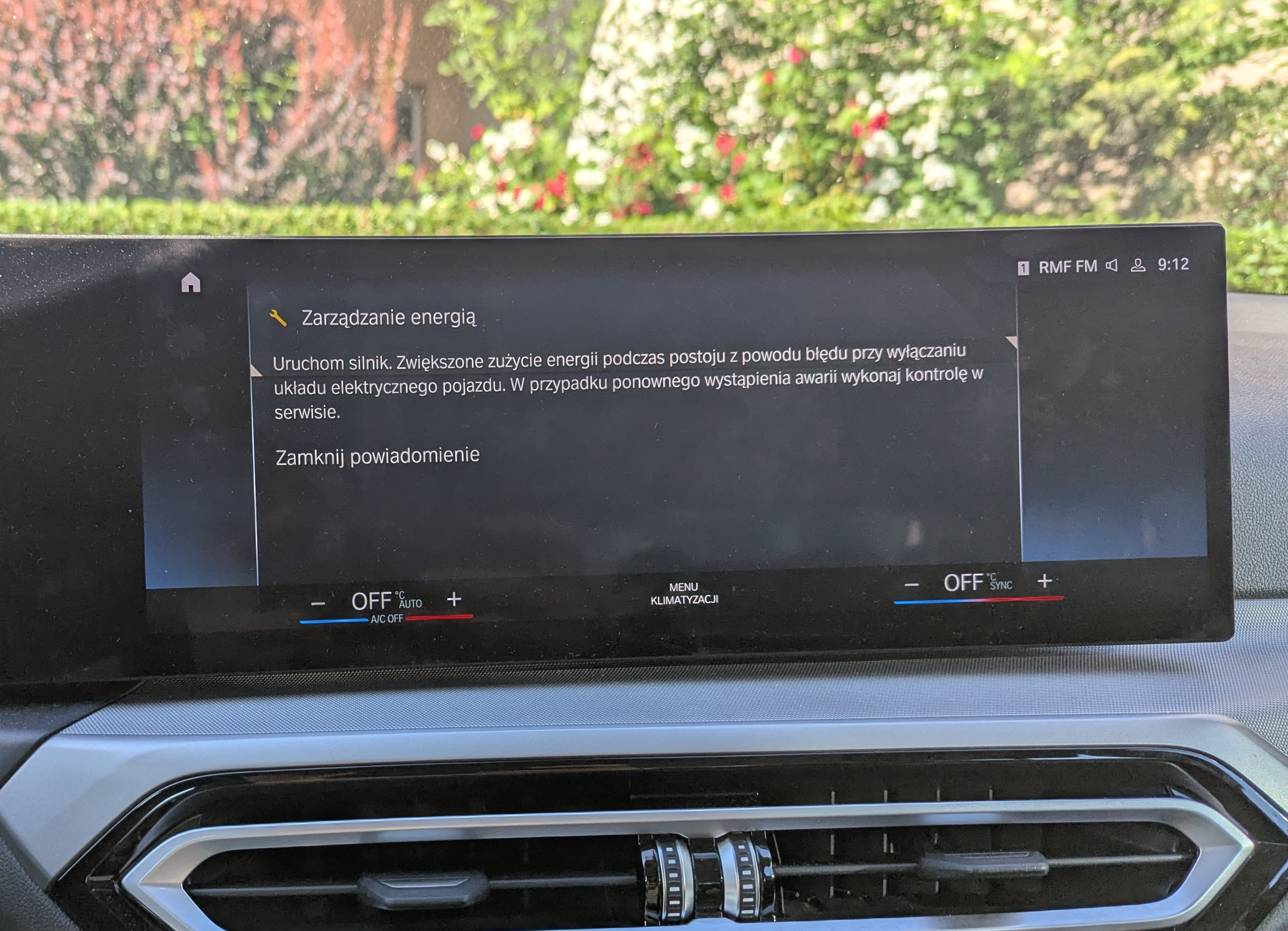

    Zasadniczo się zgadzam. Tylko dlaczego to zaczęło się dziać po 3 latach użytkowania? Auto wcale nie stoi dłużej.

    Odświeżę temat i wrócę jeszcze do argumentu za BMW Car Eye tj, że to rozwiązanie prawie że fabryczne, bezpieczne dla sieci elektrycznej i akumulatora w aucie. Kamerkę kupiłem i zainstalowałem w ASO. Po 3 latach użytkowania, samochód zaczął pokazywać następujące problemy: Diagnoza - BMW Car Eye, problemem jest kamerka przednia. Muszę zapłacić za nową. Na nic pakiety BRI, bo to nie jest wyposażenie fabryczne.
