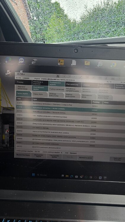

    Witam po dluzszej nie obecnosci spowodowanej zmiana samochodu! wrocilem z kolejnym e60 i kolejną porcją problemów . Po 1. Dodaje kilka zdjęć z VINem i wyposażeniem auta z bazy z salonu BMW w celu łatwiejszej identyfikacji. Po 2. Czy ktos z Was moze mi podpowiedzieć co tutaj było seryjnie i jak sie zabrać do tego by przywrócić funkcje głośnomówiący Bluetooth oraz pozbyć sie bledu SOS? Do rzeczy. Gdy kupiłem auto to pojawiał sie blad SOS oraz nie dało sie odpalić AUX (od razu zrzucał spowrotem na FM). Doszedłem również do tego, ze gniazdo USB oraz AUX w schowku nie działają. Chcialem podłączyć mojego androida więc potrzebowałem aktywnego AUX (najlepiej z tyłu radia dla Androida). W międzyczasie zobaczyłem, ze prawdopodobnie modul TCU jest uszkodzony, ponieważ nie mogłem zaznaczyć ptaszka bluetooth w aucie, występuje wspomniany wcześniej blad SOS, zmieniarka nie czyta plyt (przerwa w swiatlowodzie?) a na dodatek większość gniazd antenowych zostala bezczelnie wyrwana i nie możliwe było ponowne polaczenie ich. Aby umożliwić sobie korzystanie z AUX z tyłu radia zamiast tego w podłokietniku usunąłem z FA kod 06FL, dodałem NAUX I aux ruszył z radia, tak jak oczekiwałem. W tej chwili chciałbym przywrócić sobie przynajmniej funkcjonalność bluetooth do rozmow, pozbyć sie bledu sos i jeżeli to możliwe to dać prąd na usb w podlokietniku (chociaż podejrzewam, ze to wykluczy sie z AUX z radia więc nie jest to takie konieczne). Wiem juz również, ze USB i AUX z podlokietnika jest napędzane z dodatkowego modulu, zamontowanego obok TCU ( https://www.realoem.com/bmw/enUS/showparts?id=NX51-EUR-10-2008-E60N-BMW-525d&diagId=65_1761 ) Kupiłem uzywany modul TCU 1.5. Taki jak PRAWDOPODOBNIE byl w aucie zamontowany seryjnie(?)( zalaczam rowniez foto tego co kupilem). Podłączyłem go w miejsce uszkodzonego, ale zero zmian. Próbowałem zmienić VIN w module, ale za cholere nie da sie z nim połączyć, tool32, ncs itp ista tez widzi to tak jak na zdjeciu poniżej- brak komunikacji z modułem oraz ze zmieniarką. Sprawdziłem i na module świecie sie lampka od światłowodu po podłączeniu dużej wtyczki, a na zmieniarce zrobiłem pętelkę światłowodową, ale i to nic nie dało. Czy ktos jest w stanie ogarnac ten bajzel i ewentualnie cos dopowiedziec/dopomóc?
