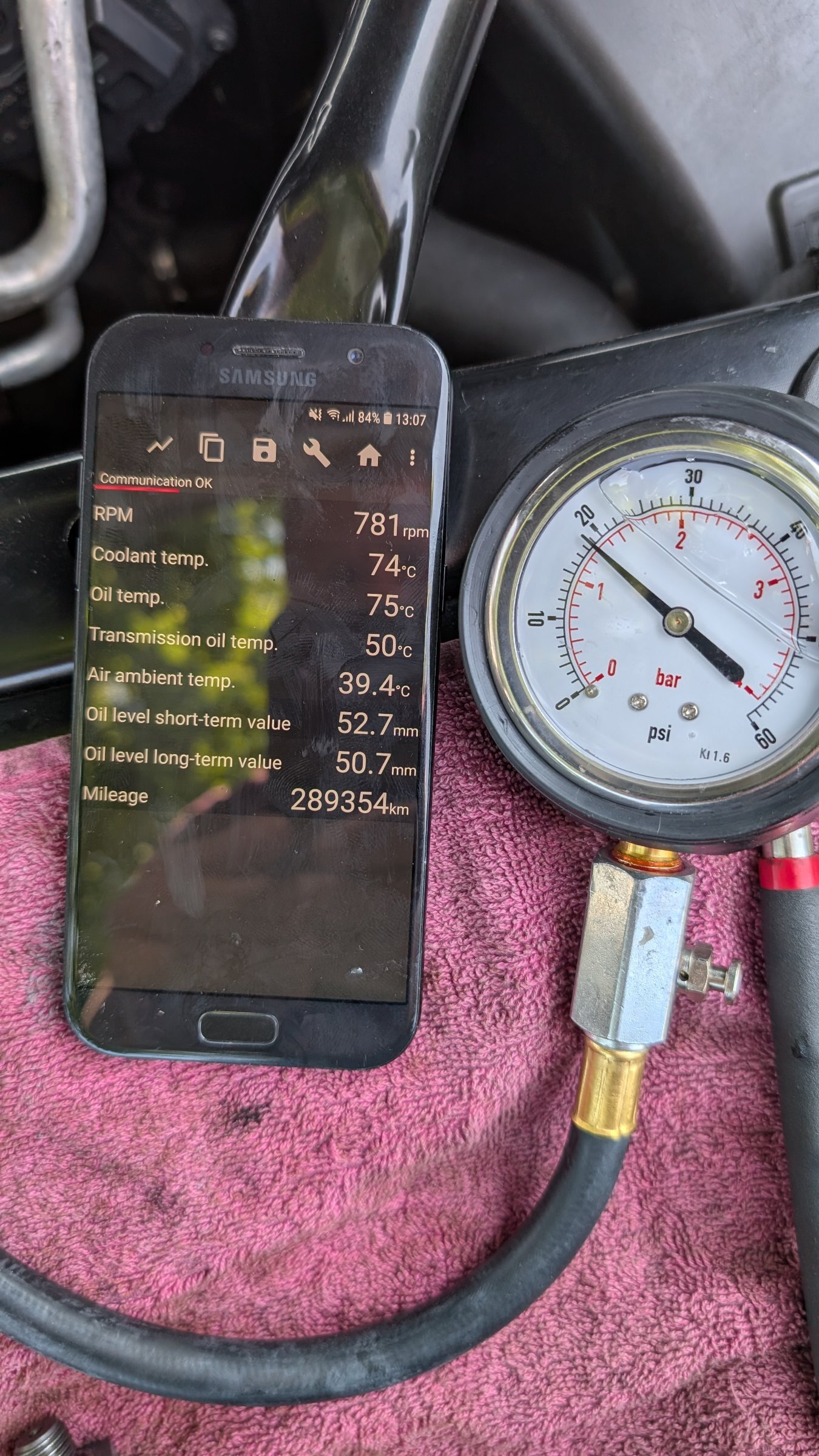

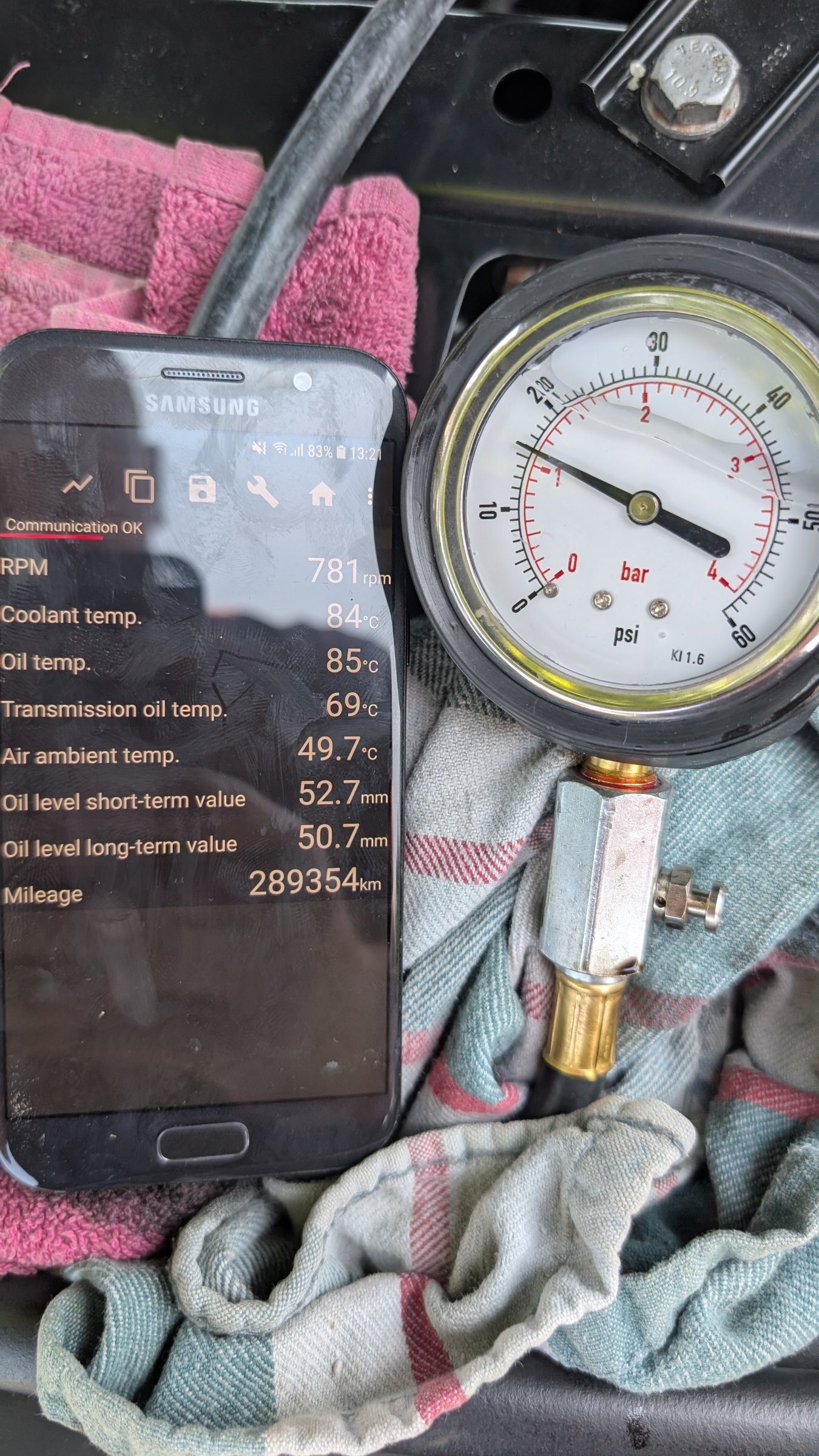

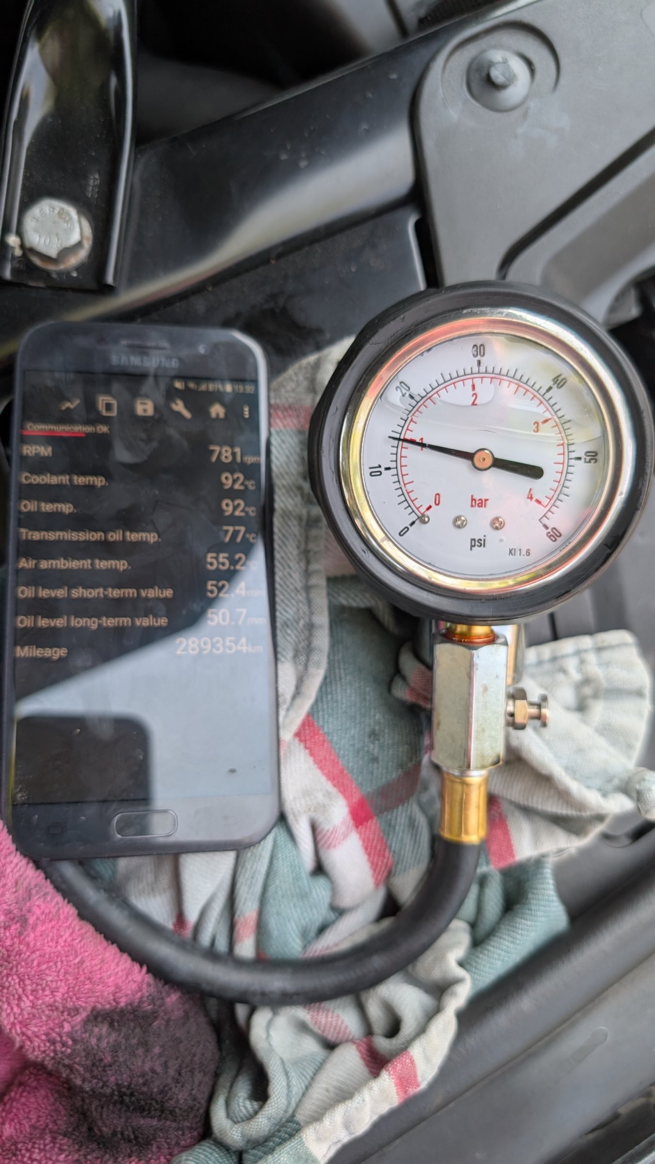

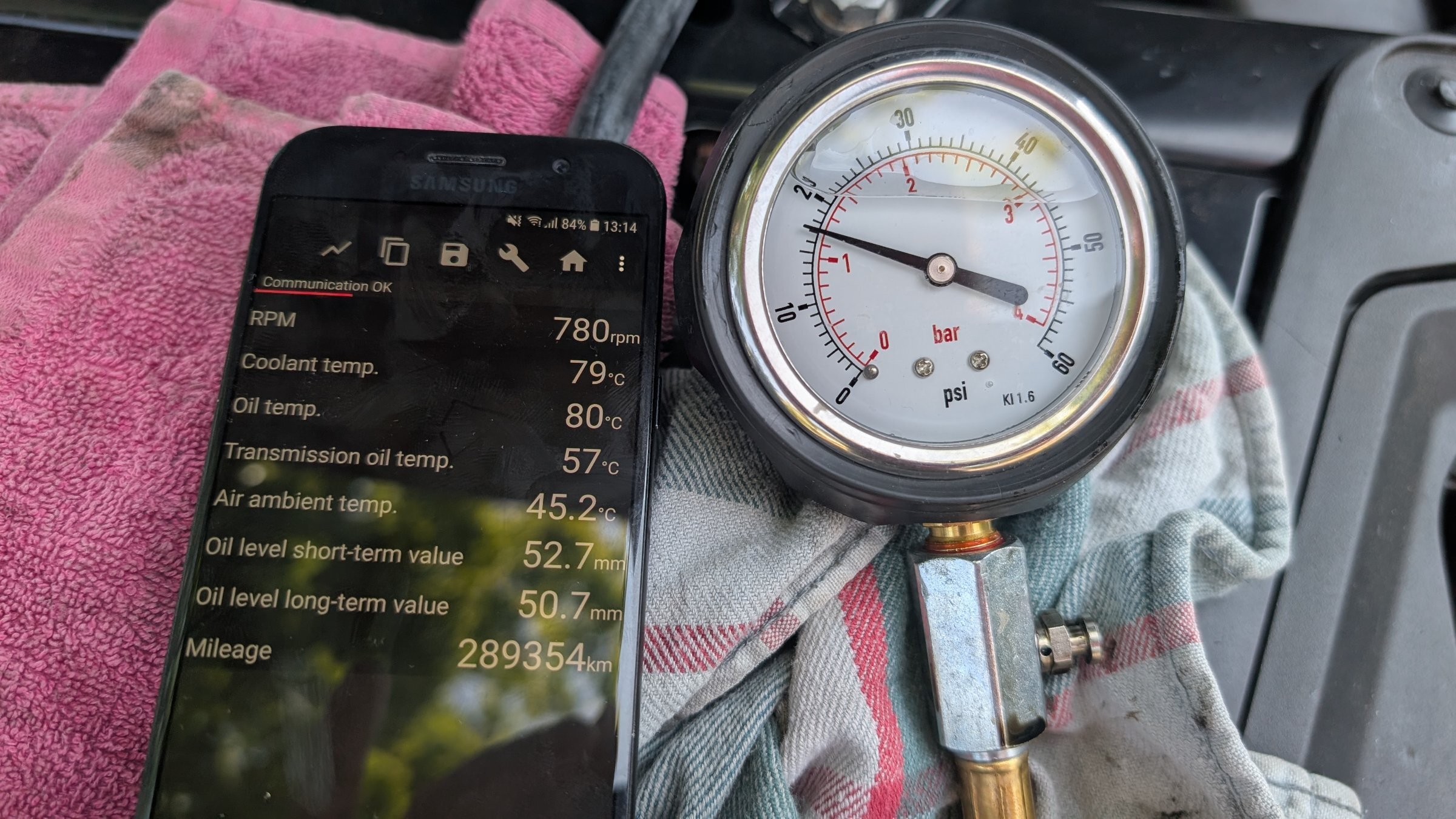

  12. ja bym zmieniał ale z nową oryginalną pompą oleju
