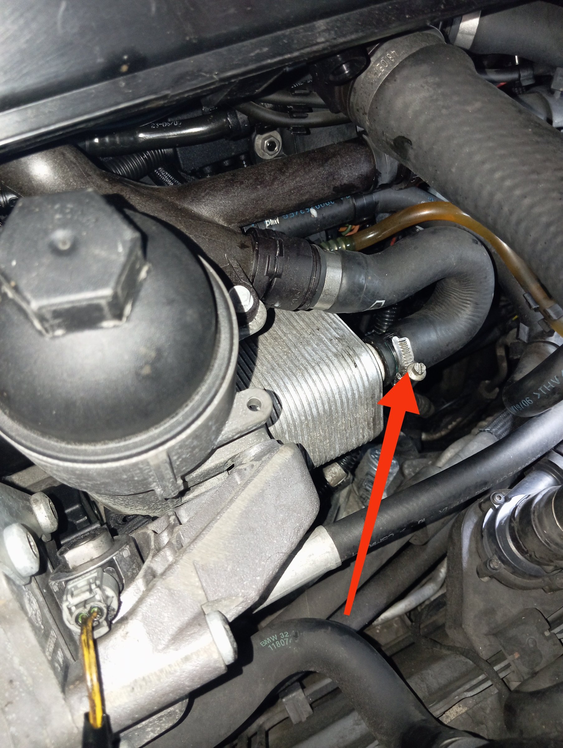

Hej Krzyś - dobieram się do tego wymiennika ciepła, i tak oglądam i macham go tyle co mogę gdyż jest jeszcze na silniku i nic nie widać aby tam z zewnątrz były jakieś wycieki, rozumiem że w tym wymienniku są dwa kanały jeden olejowy i jeden wodny, tak? I pewnie uszczelka padła w środku co pozwoliło wypchać olej to płynu. Aby to sprawdzić to zdiąłem wąż który jest zaznaczony na zdieciu i dalej od wymiennika ciepła on idzie w plastikowy króciec i kolejno do termostatu. Po zdjęciu tego węża wylała się czarna maź, to może świadczyć że na 100% jest problem z tym wymiennikiem i uszczelką? Czy po prostu i tak był olej w płynie to i tam się znalazł. Ogólnie co bym nie sciagnął od płynu chłodniczego to wszędzie gęsta maź smolista. Termostat zawalony cały, z kanałów za termostatem już od 1,5h wycieram i nadal ścieka jak na kolejnym foto.

Ok i Ty wymieniałeś ten wymiennik ciepła i tą uszczelkę? Za chwilę sprawdzę te części.

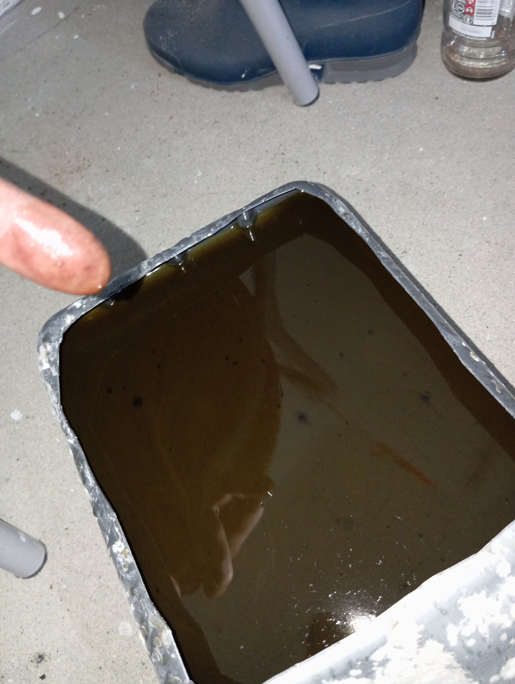

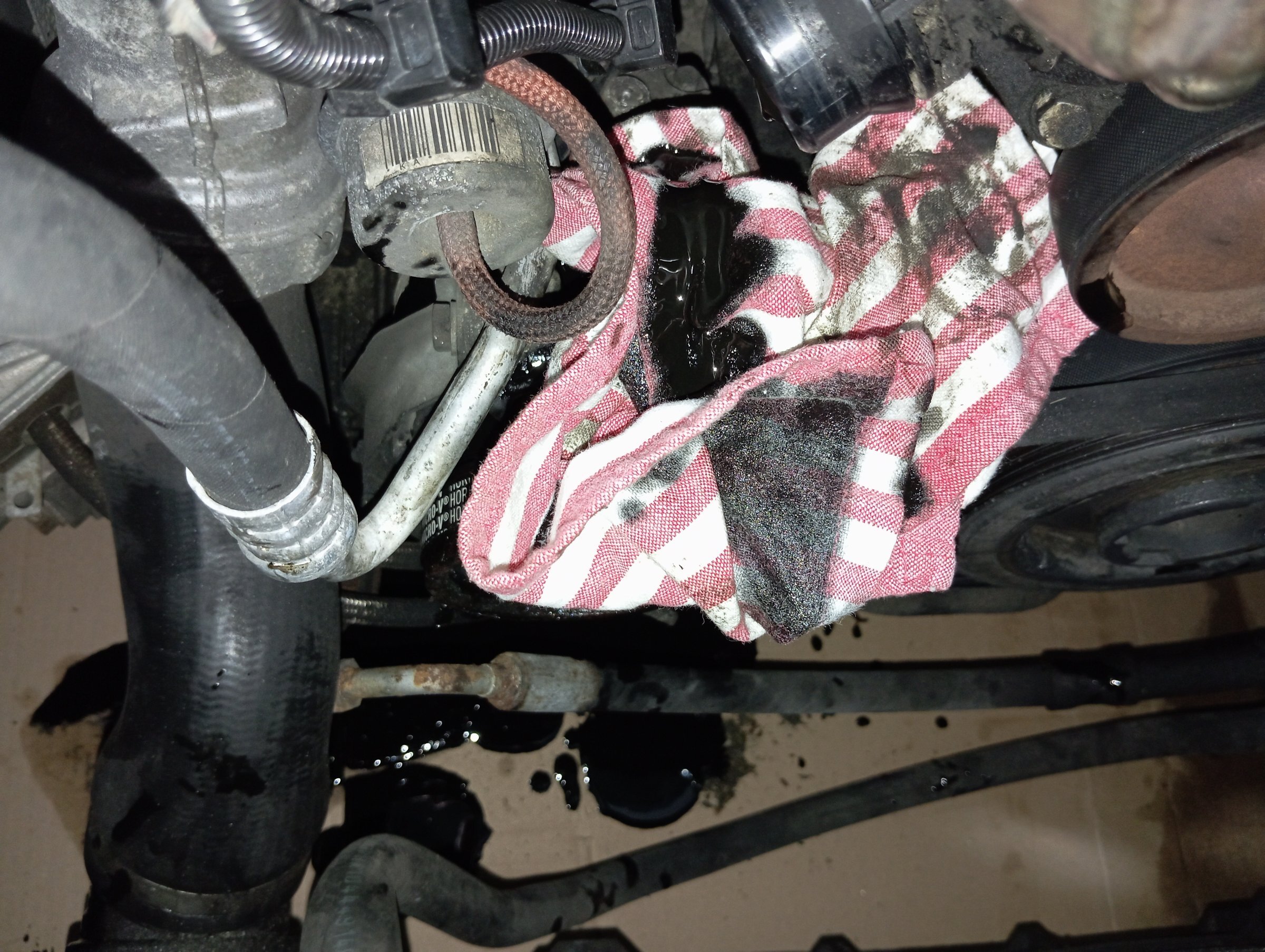

Hej, dziś chciałem wymienić pompę wody gdyż już dość czeszczała, podczas spuszczania wody z układu chłodzenia pod korkiem zbiorniczka wyrównawczego zobaczyłem czarną maź. Następnie po wyciągnięciu chłodnicy wylewała się z niej czarna glutowata maź, z przewodów chłodzących które idą to termostatu również. I z samej osłony termostatu kapie olej o gęstej konsystencji. Powiedzcie mi proszę czy od razu zrzucać głowicę bo winą będzie uszkodzona uszczelka i przez to olej dostał się do układu chłodzenia? Czy aby nie narażać się aż na takie koszta poszukać najpierw gdzie indziej? Jakieś 6 miesięcy temu zmieniałem chłodniczkę EGR zakladałem używaną ona raczej nie powinna być przyczyną tylu czarnej mazi w całym układzie? Słyszalem jeszcze coś o chłodniczce oleju hmmm nie wiem jak to wygląda nie miałem jeszcze z tym do czynienia. Ściągnę zaraz chłodniczkę EGR i wykrece tą uszkodzoną pompę wody zobaczę co jeszcze będzie tam. Proszę pomóżcie, chciałbym sprawdzić co możliwe nim zrzucę głowicę.
