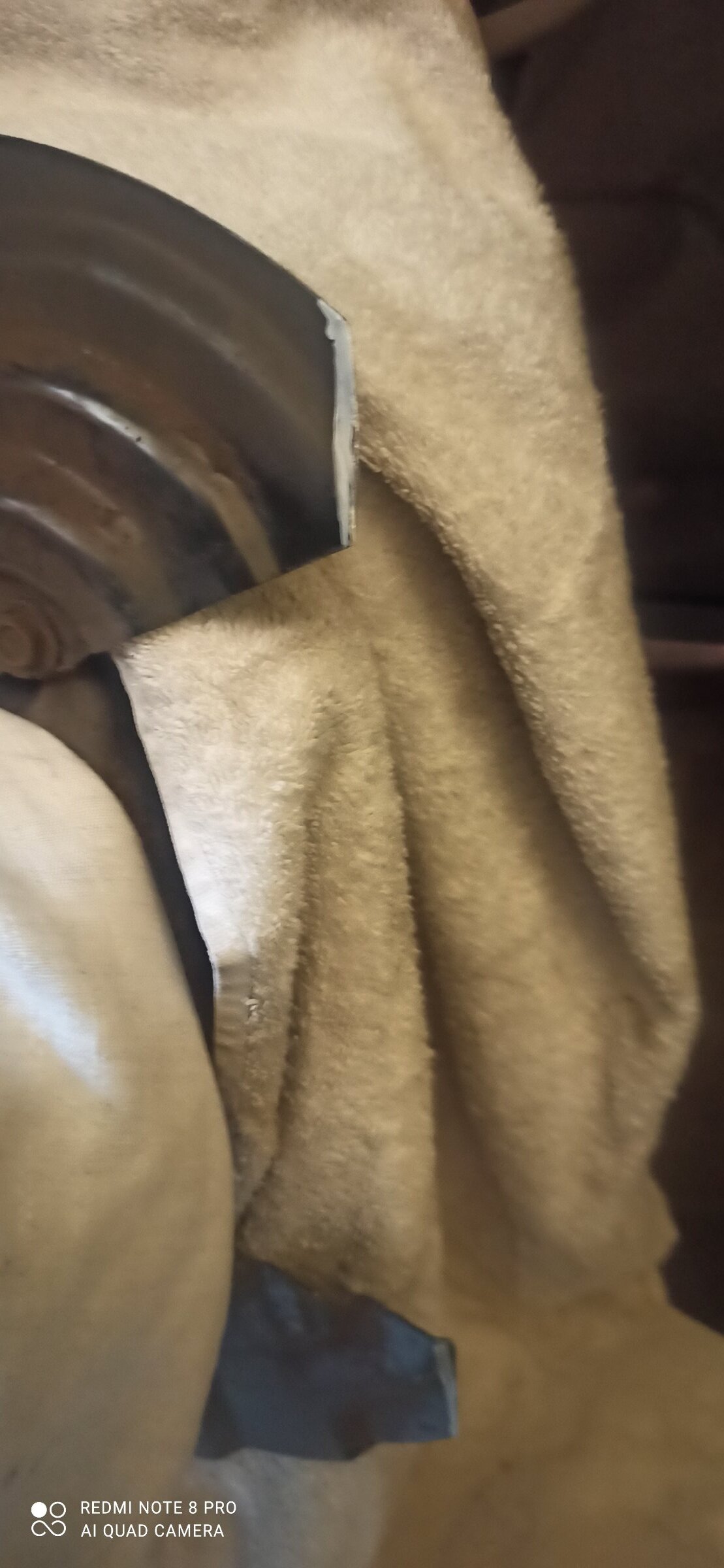

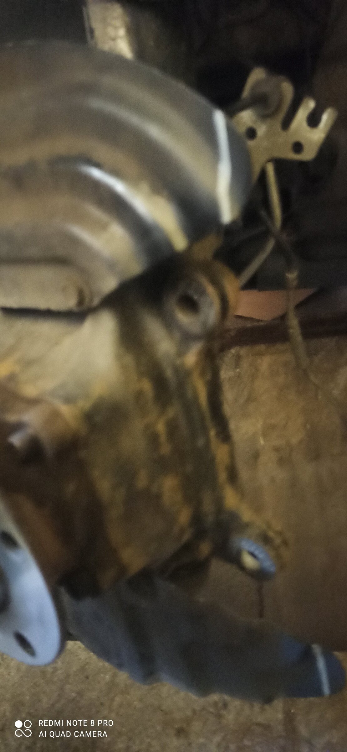

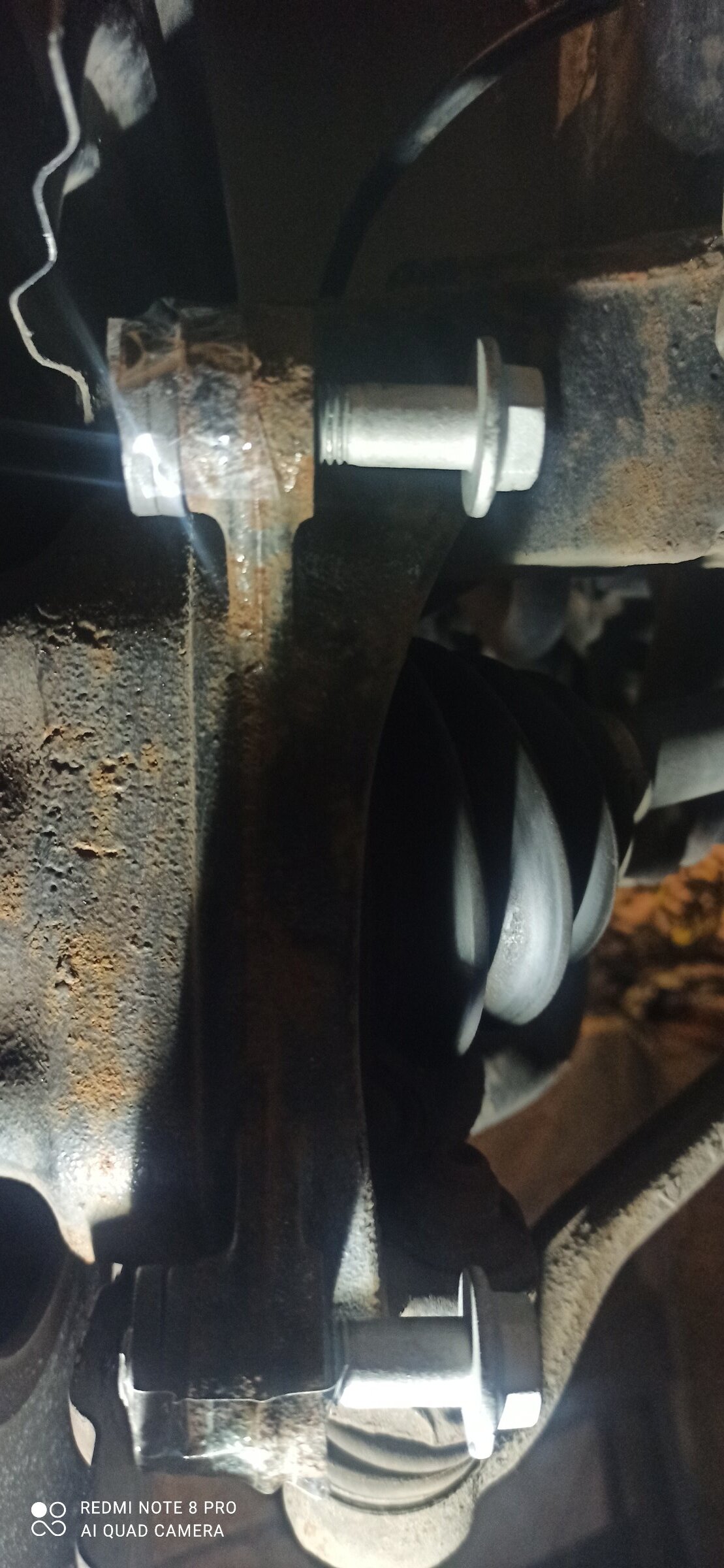

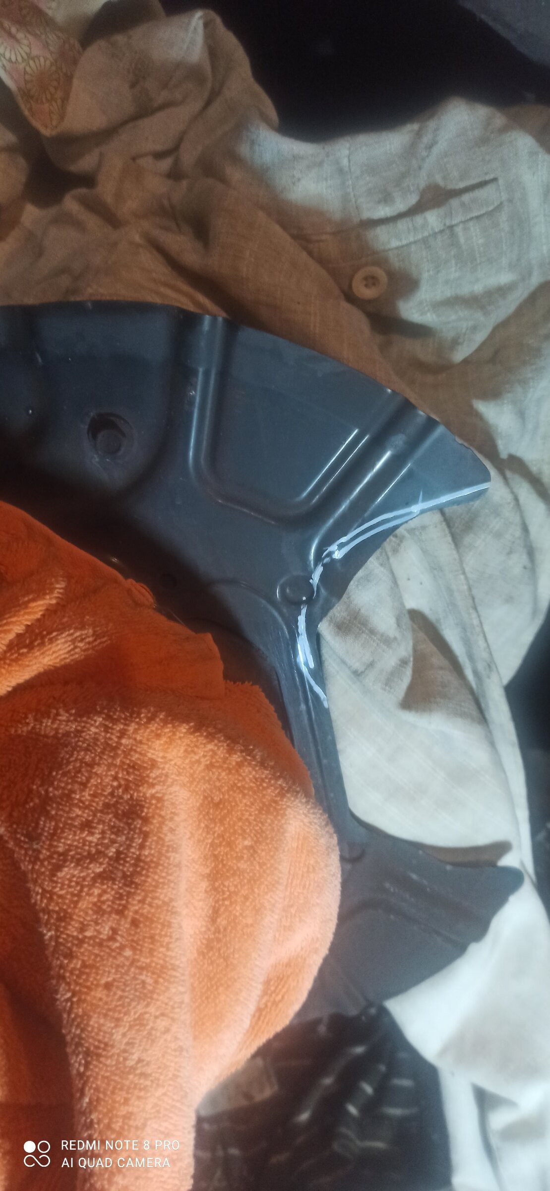

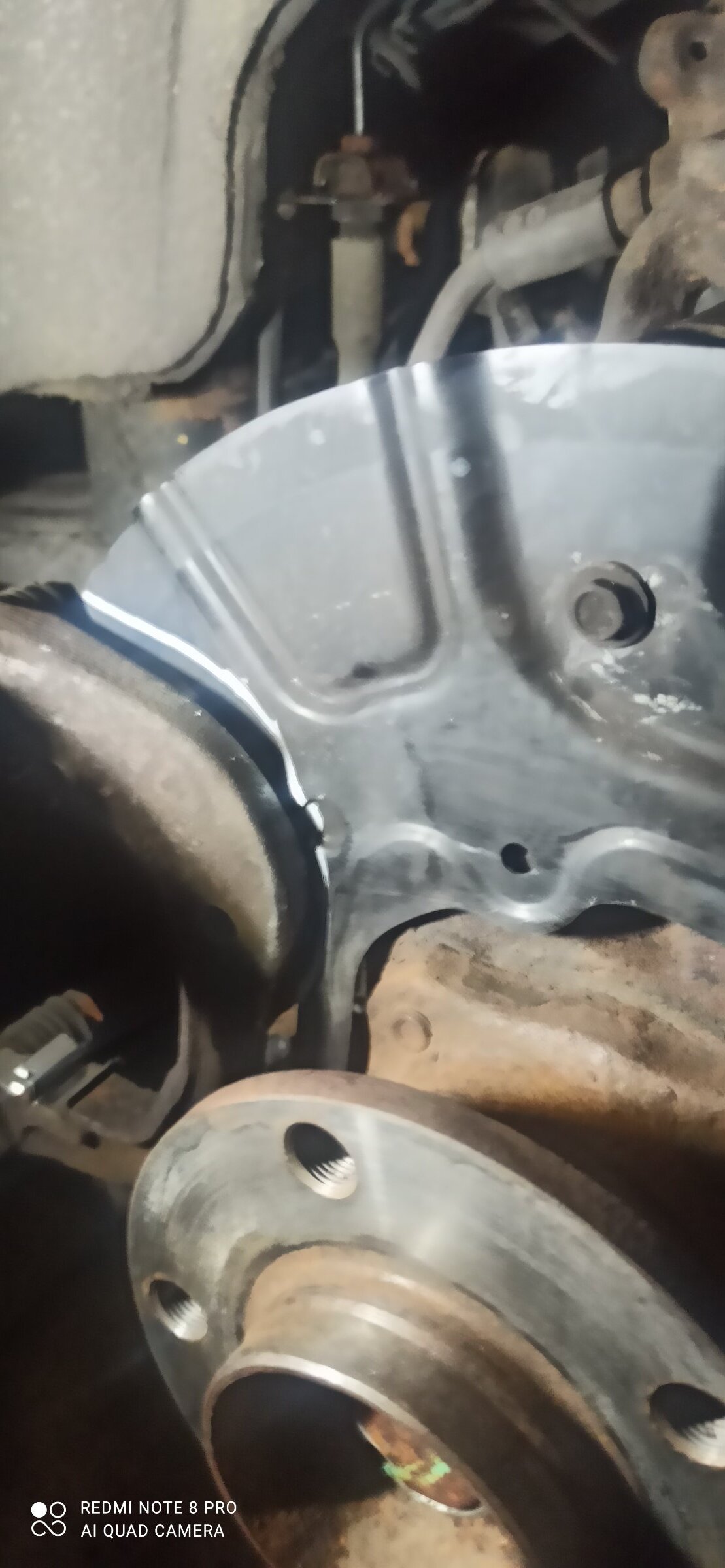

  4. Cześć.Na zdjęciach przedstawiono miejsce cięcia osłony tarczy hamulcowej przedniej oraz położenie śruby M 12x1,5x50 mocującej uchwyt zacisku + 2 podkładki dystansowe.
