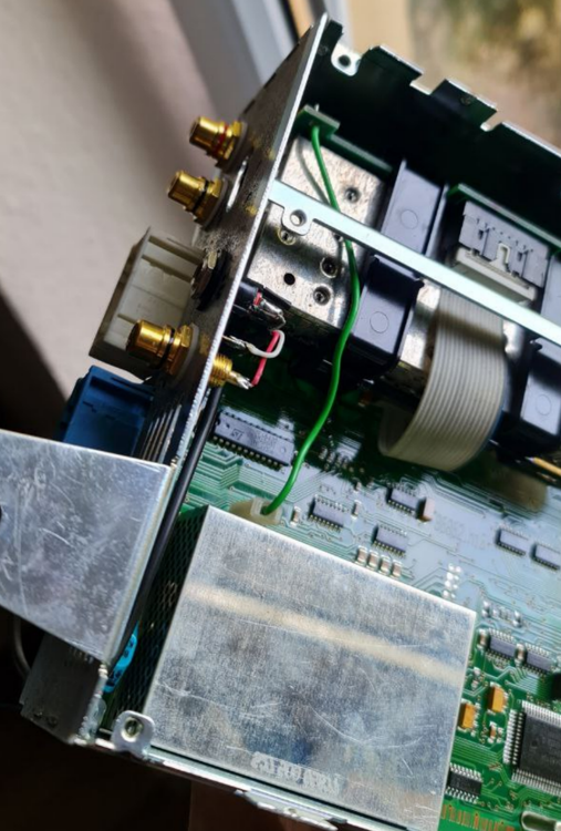

Po wymianie modułu na taki o numerach 6 906 923 kamera działa normalnie. Przynajmniej póki co Nie jestem w stanie sprawdzić czy ten, który miałem był za stary czy uszkodzony. W każdym razie teraz zarówno kamera jak i złącza AV działają. Jakby ktoś kiedyś szukał inspiracji to powiem, że zamiast robić kable to u siebie rozwiązałem kwestię podłączenia wyprowadzając złącza z obudowy tunera i lutując się do płyty głównej kablem ekranowanym.

Udało mi się wyizolować problem: Przy wrzuceniu wstecznego auto przełącza na wejście kamery, jednak jak na początku nie ma obrazu Dopiero jak wyłączę wstecznyt (lub zrobię to od razu po odpaleniu auta), wybiorę opcję TV i wtedy wrzucę wsteczny - obraz jest Od tego momentu jak nawet wyjdę do menu to jak wrzucę wsteczny widać obraz z kamery Po zgaszeniu i odpaleniu jeszcze raz wszystko trzeba wykonać od nowa Więc tak, kamera działa ale pod warunkiem że przynajmniej raz włączę TV zanim wrzucę wsteczny Jak włączę zapłon na wstecznym to obraz pojawia się na sekundę i znika do momentu gdy wykonam procedurę Co to może być? Spróbowac z innym modułem? Ani w NavCoder ani w PaSoft nie znalazłem żadnej opcji, która coś takiego koduje.

Update, akurat teraz obraz się pojawił i w przeciwieństwie do wejścia AV nie skacze i ma kolory. Możliwe, ze wejście na kamerę jest przystosowane do innego obrazu? Kamerka chyba jest NTSC, AV pewnie jest PAL Ale do rzeczy, to co powodowało problemy to chyba zwarcie bo jak zaizolowałem kaptonem złączę, do którego lutowałem kable w tunerze (zamiast ciąć kable wywierciłem w obudowie tunera złącza i podłączyłem je od środka) to zaczęło normalnie działać Akurat oczywiście padł mi akumulator bo auto dużo stoi i już przestał mi się nawet odpalać ekran, więc ostateczny wynik dopiero jak naładuję.
