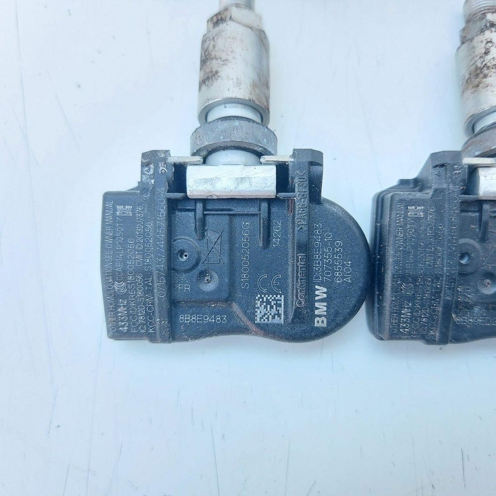

kupiłem oryginalne używki czujniki, ale które wcześniej były w e53 - tak pokazuje tester i w wulkanizacji komunikują się z testerem.

Czy masz dobre czujniki ? Na stany była inna częstotliwość niż na Europę. Numer części jest zgodny z e39?

wg realoem czujniki mam zgodne z moim e39 https://www.realoem.com/bmw/pl/partsearch?id=DP81-EUR-06-2000-E39-BMW-530d&mg=&q=6855539
wulkanizator, żeby je sprawdzić (czy w ogóle działają / dają sygnał), musi w testerze wprowadzić ręcznie markę i model samochodu. I jak wprowadził dane mojego auta, to nic się nie zadziało. Ale po wielu próbach z innymi modelami, po wprowadzeniu danych X5 e53, od razu tester pokazał info o czujniku w każdym kole pokazując ciśnienie w barach i temperaturę, oraz nr ID każdego czujnika.
teraz nie mam pewności, czy po prostu akumulatorki są na tyle słabe, że tester je wykrywa, a dla systemu w aucie są może już za słabe...? niestety tester nie podaje żadnej informacji o stanie aku w czujnikach, czy roku produkcji samego czujnika (akumulatorki wytrzymują 5 do 7 lat).
