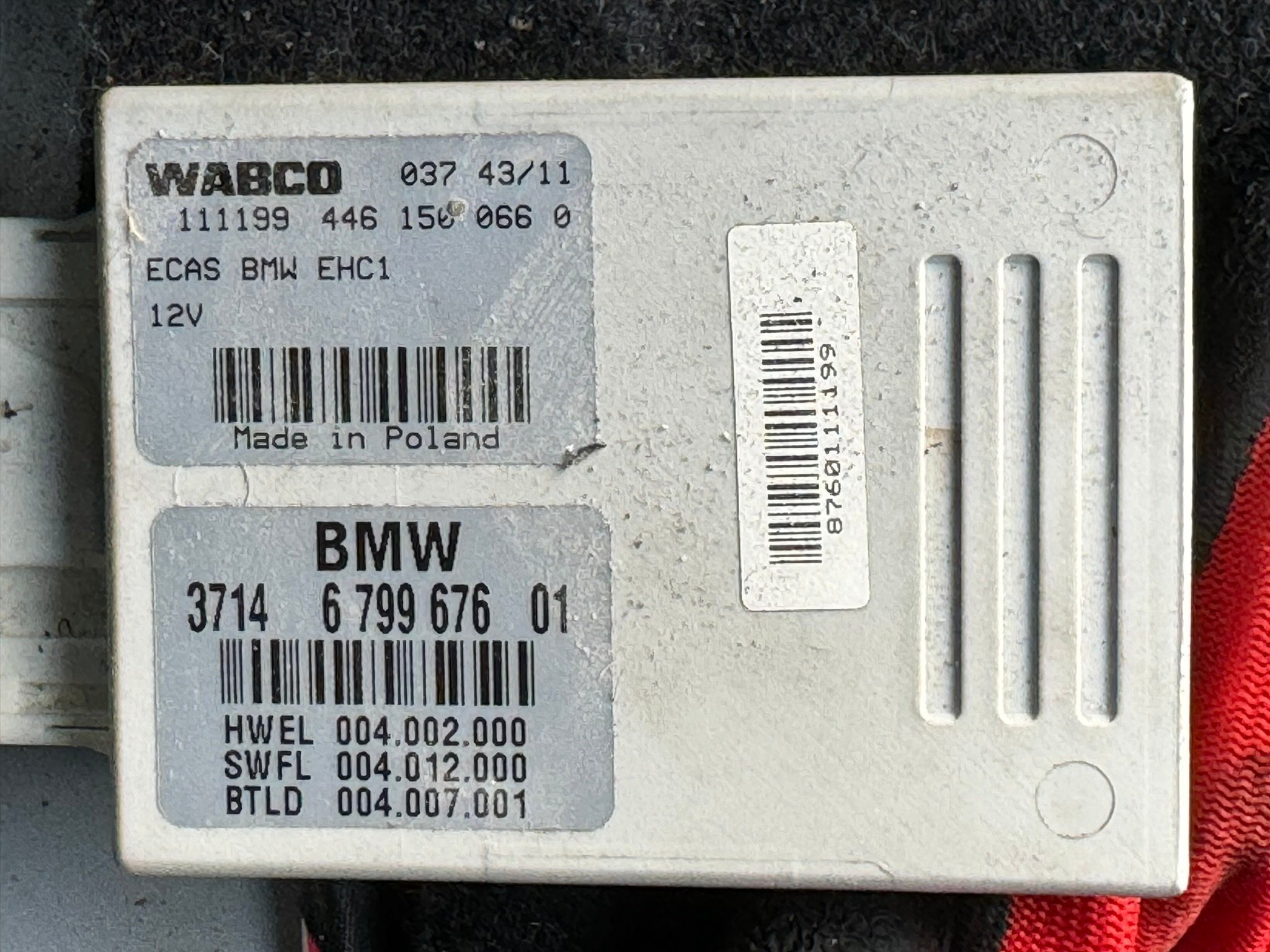

Witam Drodzy koledzy. Mam pytanie czy moduł EHC1 trzeba kodować po wymianie? Wymieniłem go , gdyż maiłem problem z regulacją wysokości zawieszenia. W zasadzie wszystko zostało sprawdzone: miechy, cała elektryka, sprężarka, czujniki regulacji zawieszenia itd...

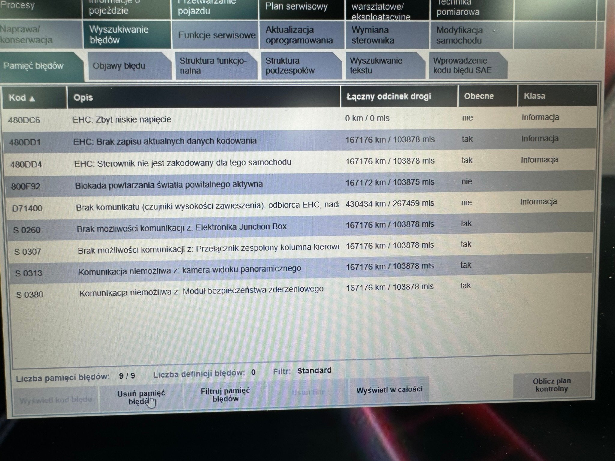

Posiadam ISTA + oraz ICOM. Czy ktoś może mi podpowiedzieć jak i gdzie się koduje ten moduł?

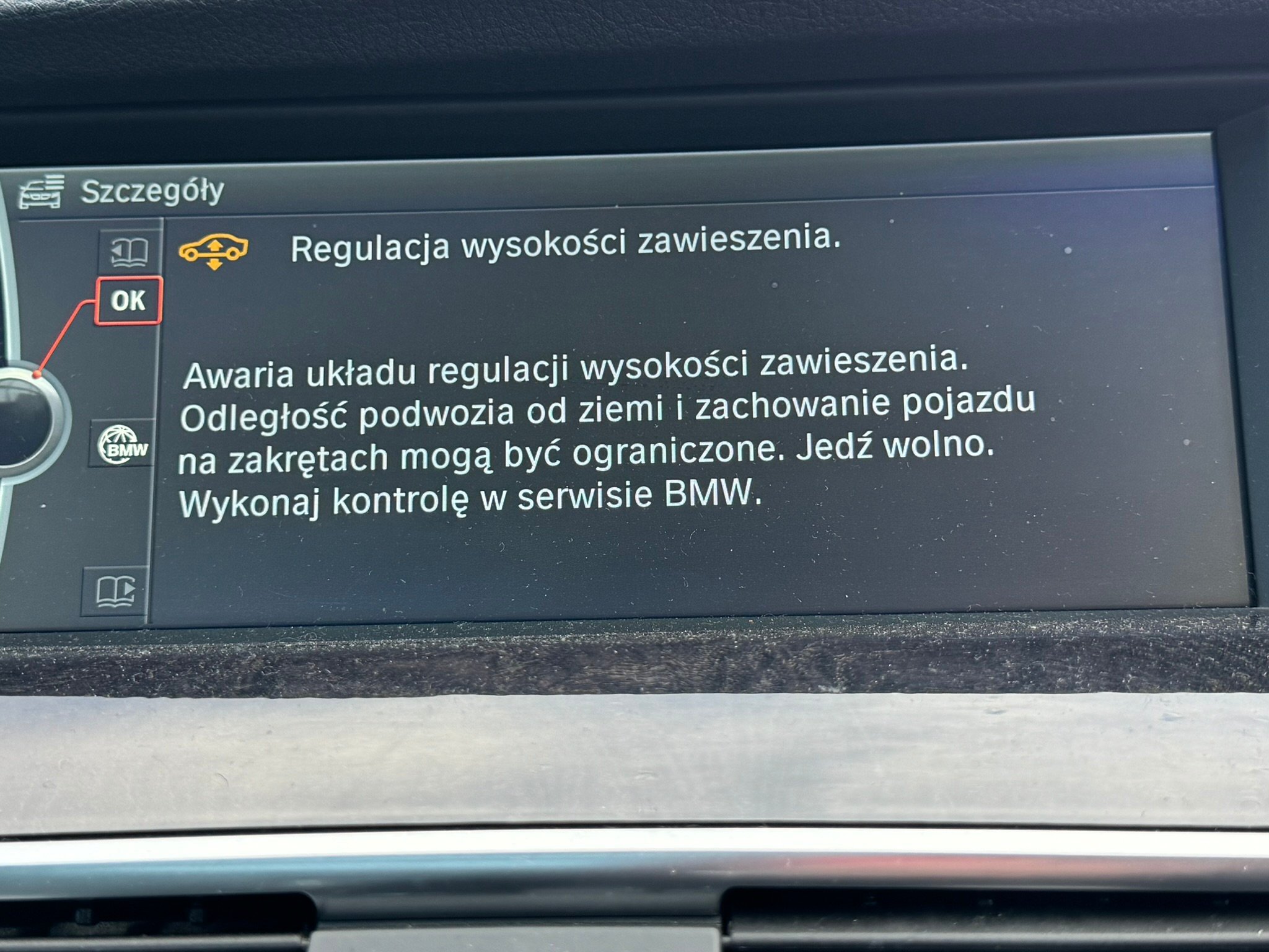

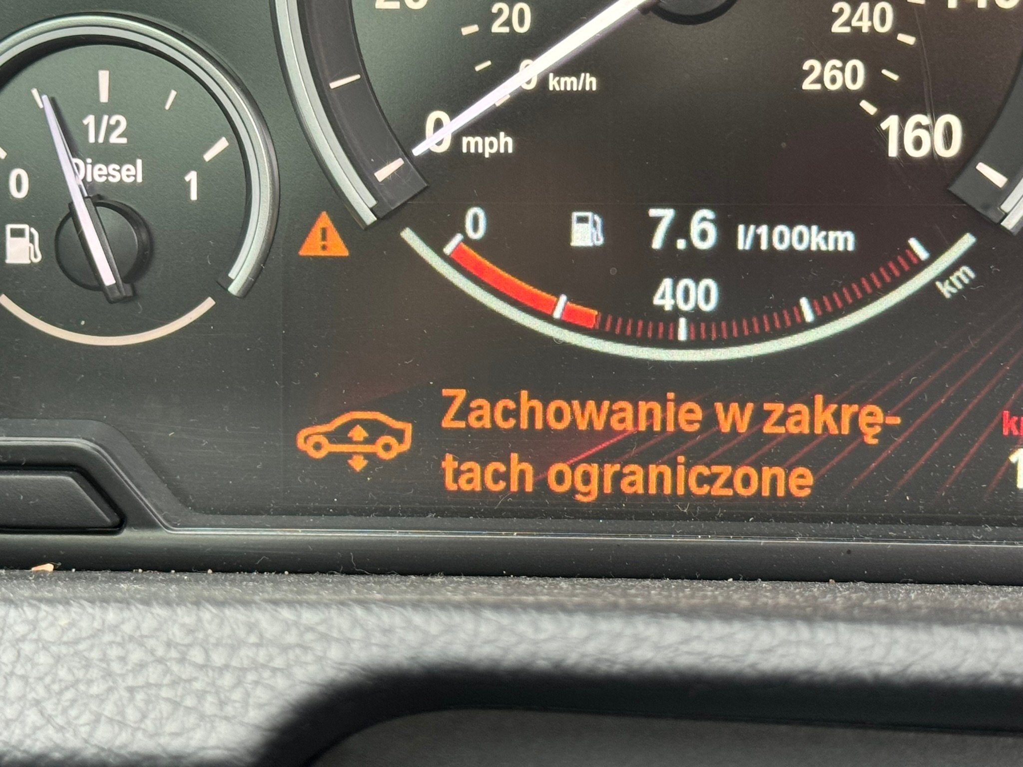

Zaznaczę, że po wymianie cały czas świeci się ten komunikat widoczny na zdjęciach.

Moduł nalezy zakodować.
Dla łatwości - sugeruje E-Sys.
Ale z tego co widzę, masz w aucie duzo innych problemów - brak komunikacji z SZL, JBBF, TRSVC I ACSM ?
