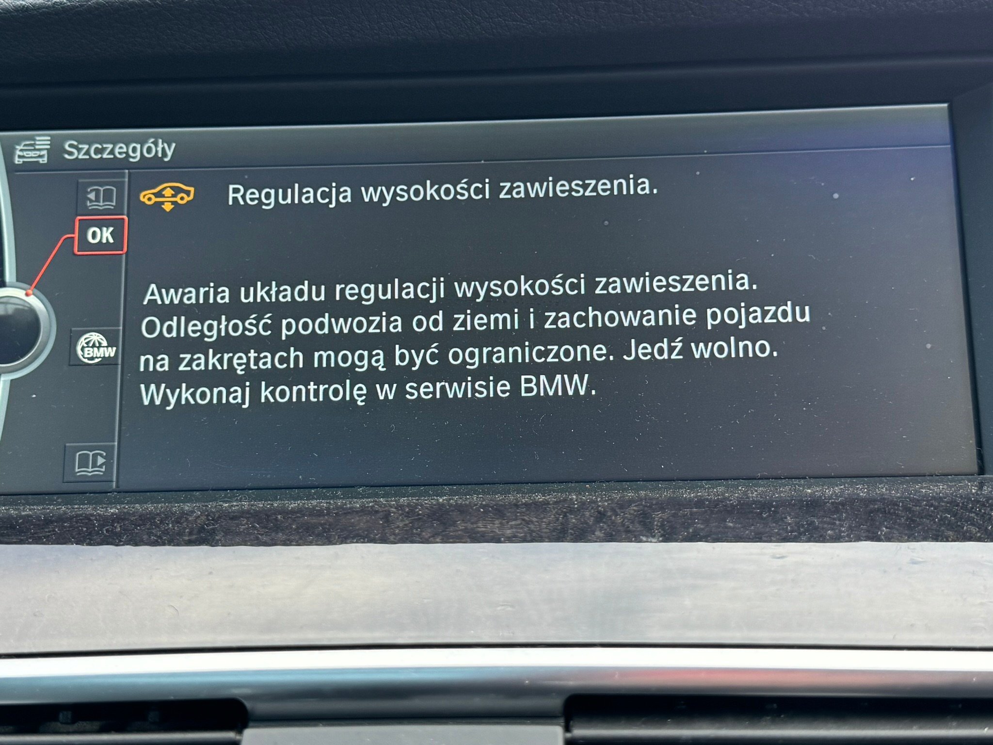

Od jakiegoś czasu mam problem z zawieszeniem pneumatycznym. Często pojawia mi się ten komunikat , który widnieje na zdjęciu. Różni mechanicy próbują coś z "tym" zrobić, ale nadal bez efektu...
Ostatnio nawet auto mi siadło...

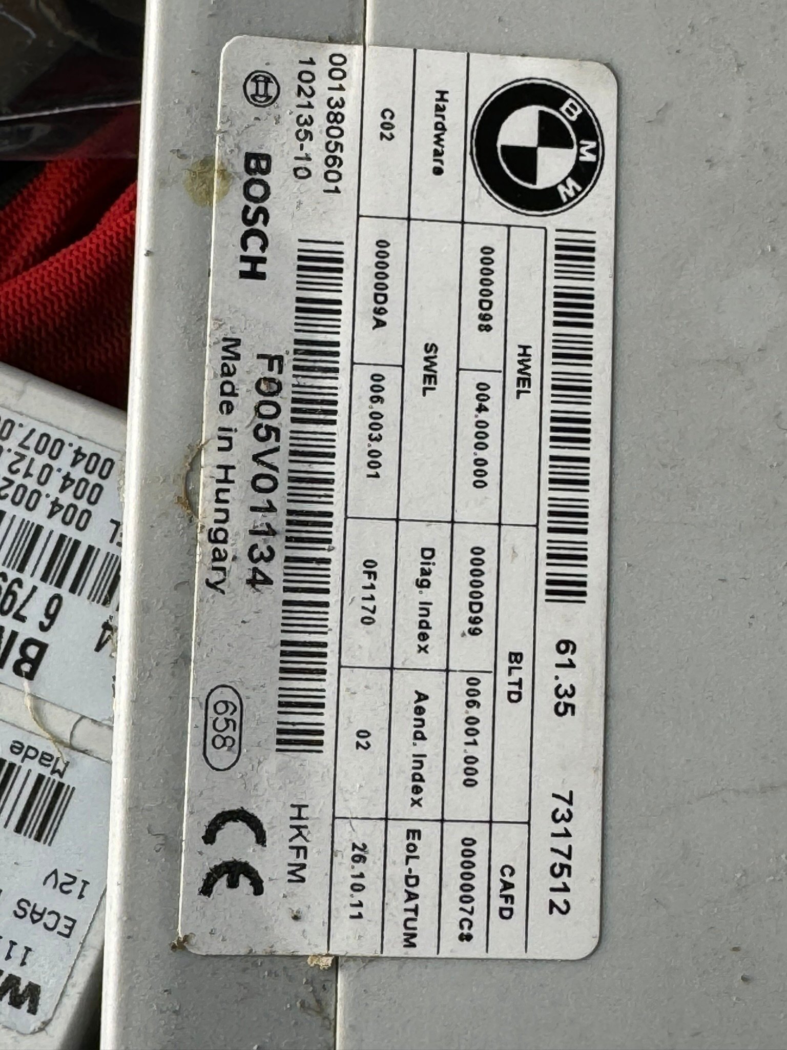

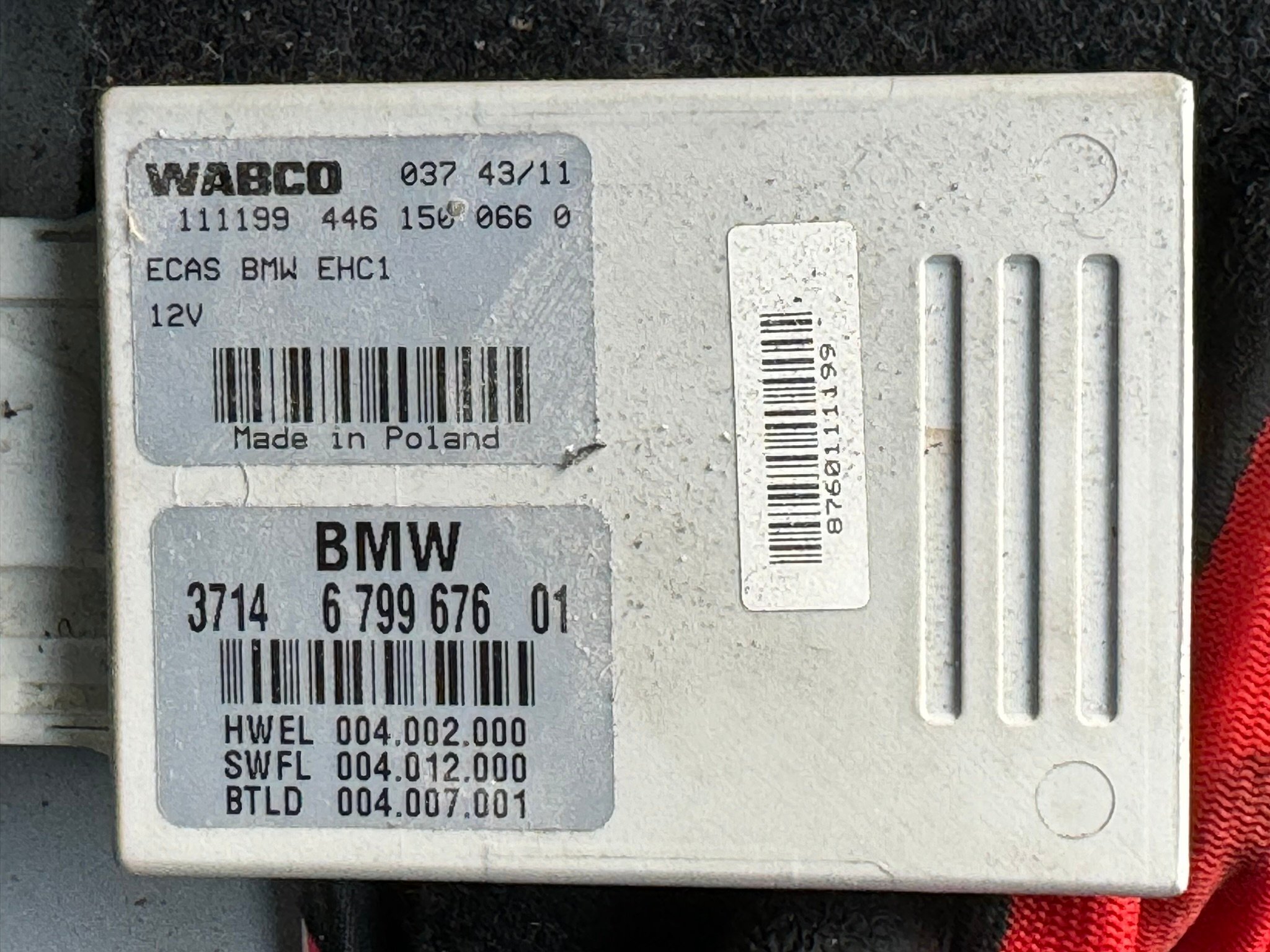

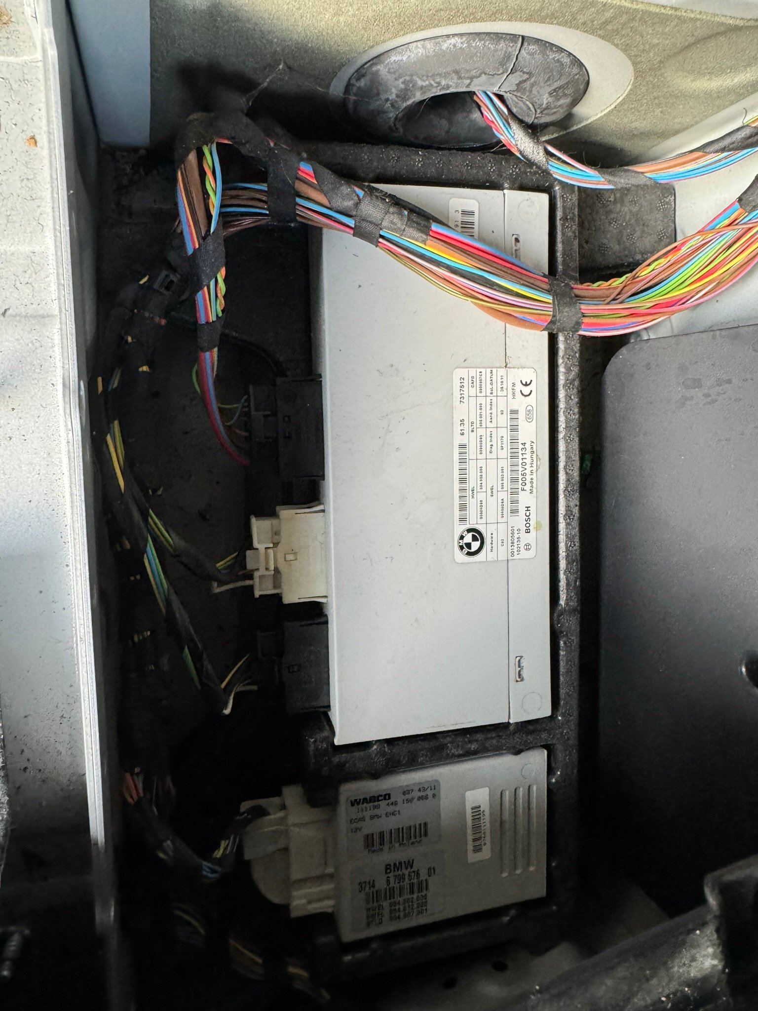

Chciałem też zapytać o moduły, które znajdują się po prawej stronie z tyłu auta w bagażniku...
Który do czego służy?

EHC odpowiada za poziomowanie nadwozia. HKFM za obsługę automatycznego napędu klapy tylnej.
Dzięki bardzo za odpowiedź kolego. Właśnie w końcu znalazłem w sieci ,że jest dokładnie jak piszesz. Tak się składa, że kupiłem używany EHC i zamieniłem go i jak na razie nie pojawia się ten komunikat co wcześniej, ale moje pytanie jest czy należy go programować czy adaptować? Posiadam program ISTA i gdy po podłączeniu i zeskanowaniu oczywiście już po wymianie EHC nie pokazuje żadnych błędów..

E-Sysem należy zakodować nowy moduł pod numer VIN.
Dalej ISTĄ zrobiłbym kalibracje wysokości - znajdziesz na forum - jest opisane np,. obniżanie tylnego zawieszenia w F11 - ta sama zasada działnia.
