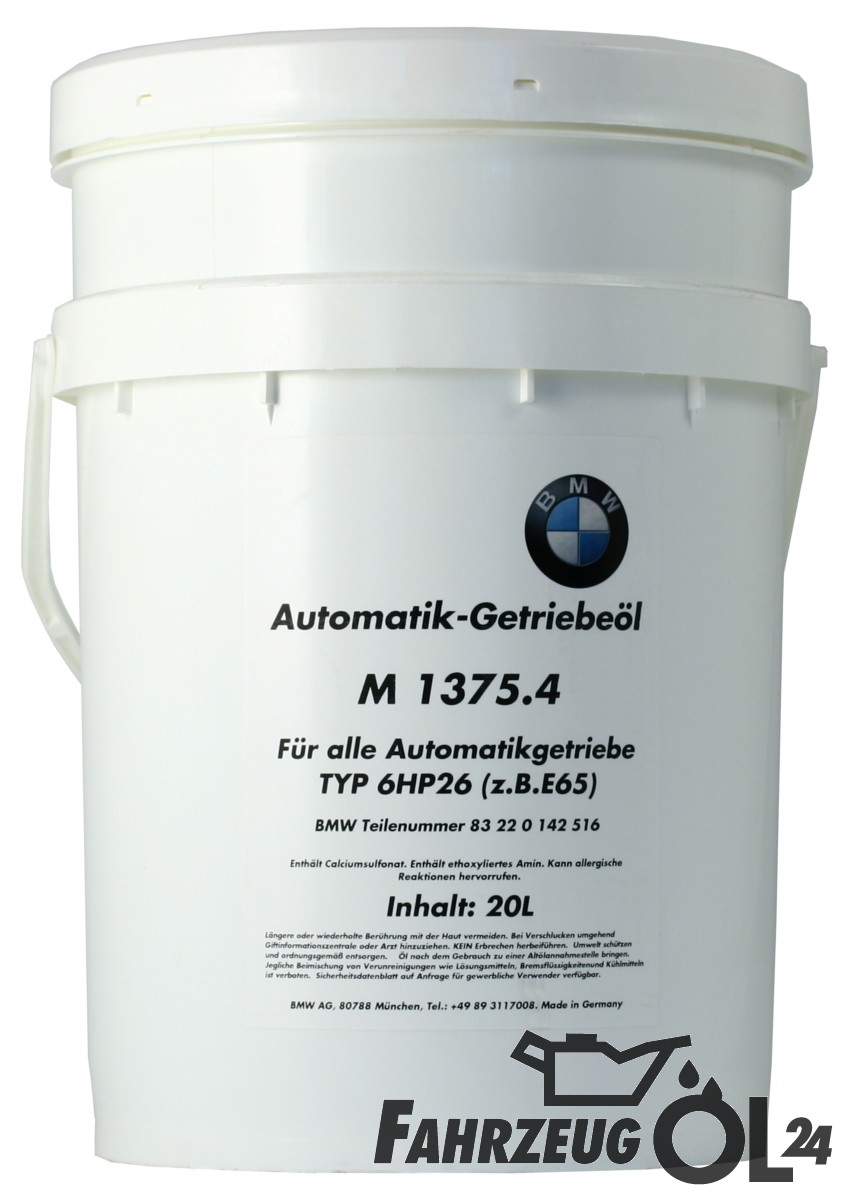

Wlali Ci Castrol i jestes zadowolony ? A tyle sie pisze aby lac tylko oryginal, lepiej zmien olej poki czas
BMW leje castrol, ale do silnika a nie do skrzyni. Orginalny olej jest w charakterystycznych 20l wiadrach. I jest w przeciwieństwie do wielu płynów ATF jest koloru żółto-miodowego. Nie wiem kto to produkuje (może nawet i castrol), ale jest to jakaś kompozycja wskazana nawet w dokumentacji producenta skrzyni ZF
http://obrazki.elektroda.pl/1762222500_1300556061_thumb.jpg
Shell to produkuje
