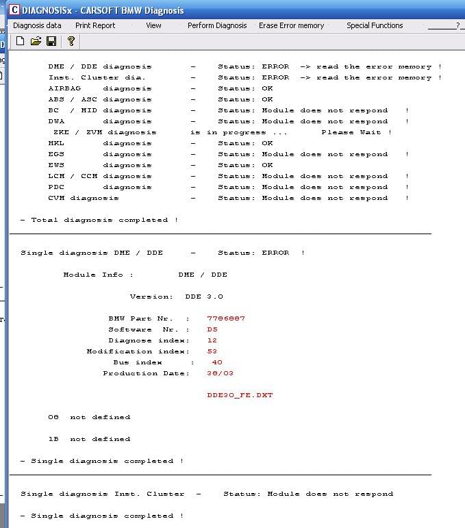

proszę o pomoc w rozkodowaniu tego błędu jaki mi wyskoczył podczas pełnej diagnostyki mojego 320d (e46).
mam jakie kody błędów ale nie znalazłem niczego podobnego.
Fachowcy od BMW pomóżcie!!!:) bo jeszcze przy DDE wyszło 3,0 - od czego to???:)
poniżej link do zdjęcia.
http://images33.fotosik.pl/162/a62dae2ecbcc1481.jpg
Czekam na Wasze opinie. Mam nadzieje że to nic poważnego....

Byłoby prościej gdybym wiedział gdzie wśród tych liter i cyfr jest nr błędu:)
wtedy wpisałbym w ten program do rozszyfrowania i moze my mi to coś wyjasniło.
Wiec ponawiam prośbę :modlitwa:
Ewentualnie powiedzcie gdzie szukać numeru błedu wśród tego buszu:)

Wydrukowałem:) oto co otrzymałem:
Single diagnosis DME/DDE - Status ERROR!
8 not defined
27 not defined
Single diagnosis AIRBAG - Status OK!
Single diagnosis ABS/ASC - Status OK!
Single diagnosis AIRCO - Status OK!
Single diagnosis EWS - Status OK!
Znalazłem dwie tabelki:
DME MS40 (Siemens):
27 - IDLE - SPEED - CONTROLLER - czy to silnik krokowy? (pisałem na jednym z postów że obroty falują więc.....) znalazłem że oznacza to dokładnie "kontroler prędkości biegu jałowego".
DDE 1:
8 - AIR MASS POSITION - czy to może przepływomierz?
Czy ktoś mi pomoże to rozszyfrować? Czy chodzi tu o to, że znalazł błąd nr 8 i błąd nr 27? Co one oznaczają?

Udało mi sie skasować carsoftem błąd 27 bo już mi sie nie pojawił.
pozostał jednak 08 - i tu jest problem, po pierwszym wydrukowaniu okazało sie że jest to "air mass position" a drugi raz jak sie podpiąłem i wydrukowałem to wyszło "not defined".
Jeden z kolegów na forum podał mi że 08 to świece żarowe.
Powoli świra dostaje bo wychodzi coś jakby przepływomierz, drugi raz świece żarowe...a wymieniać wszystko po kolei to też nie za bardzo:)
Ja u siebie wedle tego syfnego carsofta mialem blad 06 i blad 08, oczywiscie not defined. Po podlaczeniu do disa wyszlo ze blad 06 to przeplywomierz (too high :mrgreen: :twisted: ) i 08 swiece zarowe.
