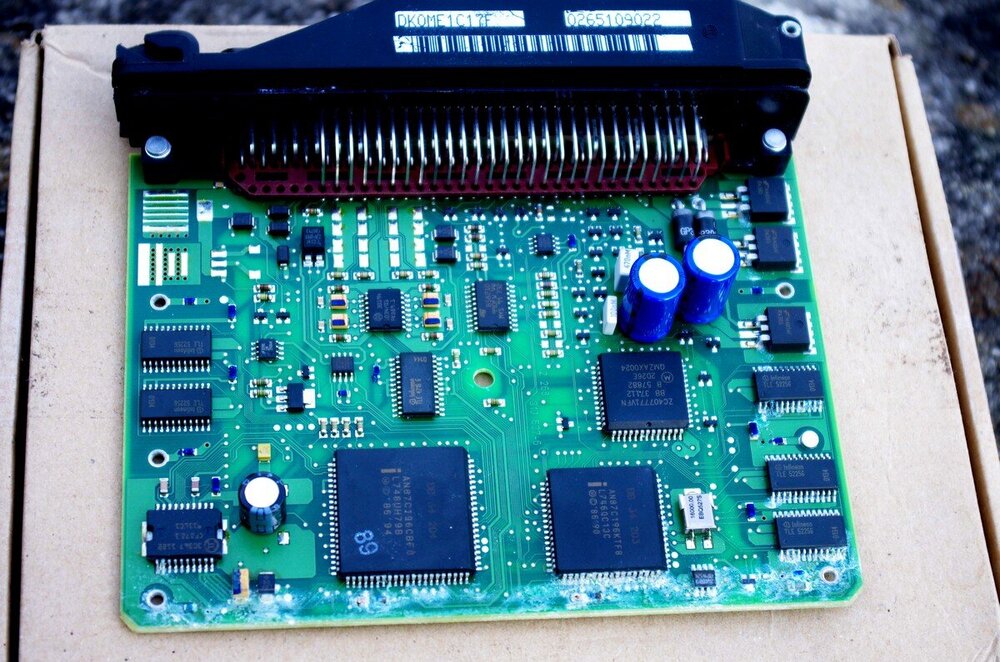

U mnie pokazywał się błąd tylnego lewego, ale przeważnie po kilku, kilkunastu kilometrach jazdy. Nie działał wtedy prędkościomierz, ekonomizer i licznik przebiegu. Dałem znajomemu sterownik, aby lekko powzmacniał opisywane na forach ścieżki. Teraz po odpaleniu auta wszystkie kontrolki gasną, liczniki działają.
Ale wystarczy że koła ruszą i znowu błąd ABS/ASC - z tym że liczniki działają. Po ponownym odpaleniu znowu brak błędu aż do ruszenia...
No i rodzaj błędu w inpa się zmienił.
Ma ktoś może sterownik pożyczyć na podmianę i sprawdzenie ? :?

a skąd jestes? u mnie sie wala w garażu naprawiany sterownik.
Ja białystok niestety, chyba że byłbyś kiedyś w okolicy to moge dać na podmianke tylko, że sam nie wiem czy on sprawny. Swego nie chce już zdejmować i sprawdzać bo mam dość walki z ABS'em i wole nie dotykać sprawnego sterownika :wink:
Kolego z Ostrołęki, komu to dałeś sterownik do naprawy? Oddałbym też swój, bo u mnie ten problem trwa już od 2 lat ponad i szczerze mówiąc to już przestałem go dostrzegać. U mnie jest tak, że gdy odpalam zimny to jest ok, ale po kilku km lub ponownym odpaleniu już jest lipa. Gdy auto odstoi kilka godzin znowu jest ok aż do ponownego odpalenia lub nagrzania się. Sterownik oczywiście z końcówką 001 :(

Kolego spectakillah to ja bym się cieszył na twoim miejscu bo usterka dotyczy w 99% przerwanego połączenia pomiędzy gniazdem, a wnętrzem sterownika. Mówie cieszył bym się bo jest jeszcze jeden rodzaj awarii sterowników. Nie pamiętam jakim to sie charakteryzuje błędem ale Ci co zajmują się naprawą takich sterowników poprawiają w nich połączenie masy i sterownik taki daje się uratować 50/50. U ciebie da sie to naprawić. Można próbować samemu (ryzyk fizyk) lub wysłać (na allegro się ogłaszają)
Wiem, widziałem ich oferty. Chyba w końcu się zdecyduję, bo nawet na forum można znaleźć moje posty na ten temat sprzed 2 lat :oops:

Podepne się pod temat. U mnie działanie abs i ASC zależy od kaprysu auta. Na zimnym silniku bankowo się odpalają kontrolki. Licznik, ekonomizer i cała reszta działa bez zarzutu. Jak temperatura jest wysoka zaczyna się dyskoteka. Raz działa raz nie. Dodam jeszcze że wszelkie zmiany o ile zachodzą, odbywają się po ponownym uruchomieniu zapłonu.
Do tego dochodzą lekkie stuki z lewego przedniego koła.
Jakieś pomysły?
na 99% uszkodzone druty w sterowniku. Jak się nagrzewa materiał się odkształca i powstaje przerwa.
Można to jakoś zdiagnozować? Jest szansa na regenerację?
Jest szansa.Sporo jest ofert regeneracji sterowników na alegro.Podobno w większości przypadków wystarczy prze lutować zimne luty.
Pękają połączenia wewnątrz sterownika łączące gniazdo (piny) z układem sterującym sterownika. Na elektrodzie jest temat, w którym gość opisuje sprawe rzeczowo i twierdzi, że prawidłowo powinno się kleić te połączenia za pomocą jakiegoś przewodzącego kleju na bazie srebra.

Kolego danielxc: miałem u siebie te objawy co opisujesz i winny był sterownik pompy ABS(nr 0 265 900 001),dodatkowo nie działała też klima.Po wymianie na nowy wszystko okey.Mojego starego sterownika nie udało się naprawić.
