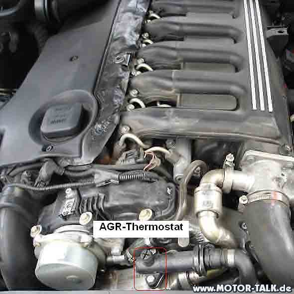

witam Zbyszku juz raz mi pomogles w temacie czyszczenia xenonöw w e39.operacja przebiegla pomyslnie swiatla sä o wiele lepsze dziekuje.ale mam jeszcze jedno pytanie do ciebie.pisalem o problemach z temperaturä.jeden z kolegöw napisal o drugim termostacie agr.podaj mi jakies informacje gdzie on jest w e39 530d 98rok.bo kopie w aucie ale nie za bardzo wiem gdzie on jest.cos znalazlem jakäs plastikowä rurke ok 2cm srednicy ale jest dosc dluga i nie pasuje wcale do zdjec zamieszczanych przez innych kolegöw.prosze o pomoc i dziekuje pozdrawiam

witam.tu tez sprawdzalem.i sä takie schematy ktöre pokazujä ten drugi termostat.ale u mnie nie ma w tym miejscu tej czesci.sä rurki ale tej nie ma. :cry: u mnie jest taka dluga rurka idzie prosto a potem prawä stronä silnika w strone sciany grodziowej.i tam jest taki chyba odpowietrznik.moze w moim modelu jest jakos inaczej???????koledzy poprzesylali mi schematy widzialem tez realfoto ale u mnie jest to inaczej.

moze i tak ale wiesz co jest ciekawe?u mnie idzie ta rurka co pisalem i potem jest tam tez zaworek.ale i tak jutro spytam w bmw.
