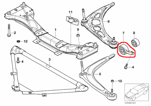

zobacz .........../ %5B640%3A480%5Dhttp%3A//bmwfans.info/original/images/86153_p.png
nr.8 mozna wymieniac
nr.7 kupujesz w komlecie
Ale mi wymienili wszystkie numerki 6 w moim samochodzie :)
I wlasnie numerek 6 nazywam wahaczem a te wystajace z niego, gumowe to IMHO swoznie o ile dobrze zapamietalem :)
Mialem do wymiany TYLKO te gumowe swoznie ale nie mieli prasy wiec musialem wymienic calosc (wspomniany numer 6).

Witam ! Masz wyruchany "ten wynalazek" który na fotce zaznaczyłem na czerwono-na 100%, sam miałem taki problem, a dodatkowym objawem jest pływanie samochodu i niezbyt dobra jego stabilnośc ! Kosztów juz niestety nie pamietam, ale z wymiana niema problemu !

witam jak w temacie u mnie jest podobny problem w e46 328 ,podczas jazdy po bruku lub polnej drodze czy przez przejazd kolejowy slychac stuki z przedniego zawieszenia.Bylem na wymianie oleju w silniku i mechanik stwierdzil ze to lacznik stabilizatora bo nic innego tam niemoze stukac! Zamowilem łaczniki orginalne cena 260zl za 2 szt. wymienilem a stukac jak stukalo to stuka.Mechanik stwierdzil ze moze trzeba wymienic wachacze.Czy jak wymienie same tuleje te co narysunku 7 , 8 stukanie moze ucichnąc i co sadzicie o zmienikach? Czy lepiej zamowic orginalne??
Wymien takze to co jest na rogach w numerze 6 :)
Ja mialem dokladnie to samo i spac mi to nie dawalo. PO wymianie tych rzeczy stukow brak. Dodatkowo jeszcze kierownica mi drgala ale to juz temat na inny watek.
papik nr6 to znaczy cale wachacze

Ha! A tu sie upieraja ze te czesci z numeru 6 sa wymienne.
Niestety koszty sa duze ale wahacz kosztuje okolo 800zl + wymiana i rzeczywiscie robi sie 2000zl.
U mnie te gumki na wahaczu byly luzne, tak luzne,ze po wymianie mozna bylo reka bezproblemowo nimi poruszac w kazda strone :)
