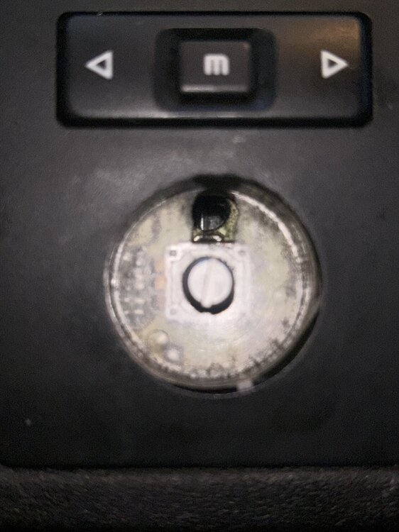

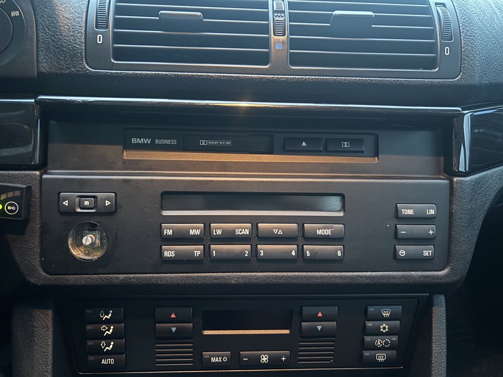

Witam, mam problem z wyciągnięciem radia z mojej e39 2001.
Problem polega na tym ze po wyciągnięciu pokrętła nie ma tam żadnej śruby. Śrubokrętu przechodzi na wylot. Jest sposób aby je wyciągnąć?IMG_5158.jpegIMG_5156.jpeg
Coś tam widać, odchyl to w prawo albo w lewo.
Śrubokręt przechodzi na wylot więc co mam tam odchylać? A ciągnąc za radio czuje że zaraz wyrwę plastik
Na pierwszym zdjęciu widać że coś tam jest zaraz na początku, jak źle włożysz śrubokręt to pewnie wchodzi do końca. Wszędzie piszą żeby coś tam przesunąć, jakąś blaszkę ale osobiście nie wyciągałem takiego radia. Jak nie da rady, to najpierw wyciąg panel klimatyzacji, a potem z lewej strony radia spróbuj wcisnąć takiego wystające blaszki w kierunku środka radia. Dostęp niestety słaby. Z tego co widzę na innych zdjęciach w necie to ten przezroczysty plastik jest wyjęty i lepiej wszystko widać, ale nie wiem czy u ciebie też wychodzi.
Tam nie ma śrubki. Było kilka wersji radia IRIS. Przesuń w prawo tę blaszkę, którą widać przez otwór. W filmie gość o tym mówi.
https://www.youtube.com/watch?v=5vfA6ticf24
Moze i orlem z angielskiego nie bylem ale gosc mowi „screw” co w moim znaczeniu znaczy srubka. U mnie jest to jakby wypchniete i tego nie ma. Nie lapie pod zadnym katem.
Tak, ale potem mówi, że to nie jest śrubka tylko zatrzask. Włącz tłumaczenie napisów na polski. Całkiem możliwe, że u ciebie jest coś urwane i brakuje, tego nie wykluczę. Przejrzyj na allegro zdjęcia takiego radia. Na niektórych widać od tyłu taką szynę na sprężynie.
Tutaj widać jak to pracuje.
https://www.youtube.com/watch?v=bMDWjKclBWc
