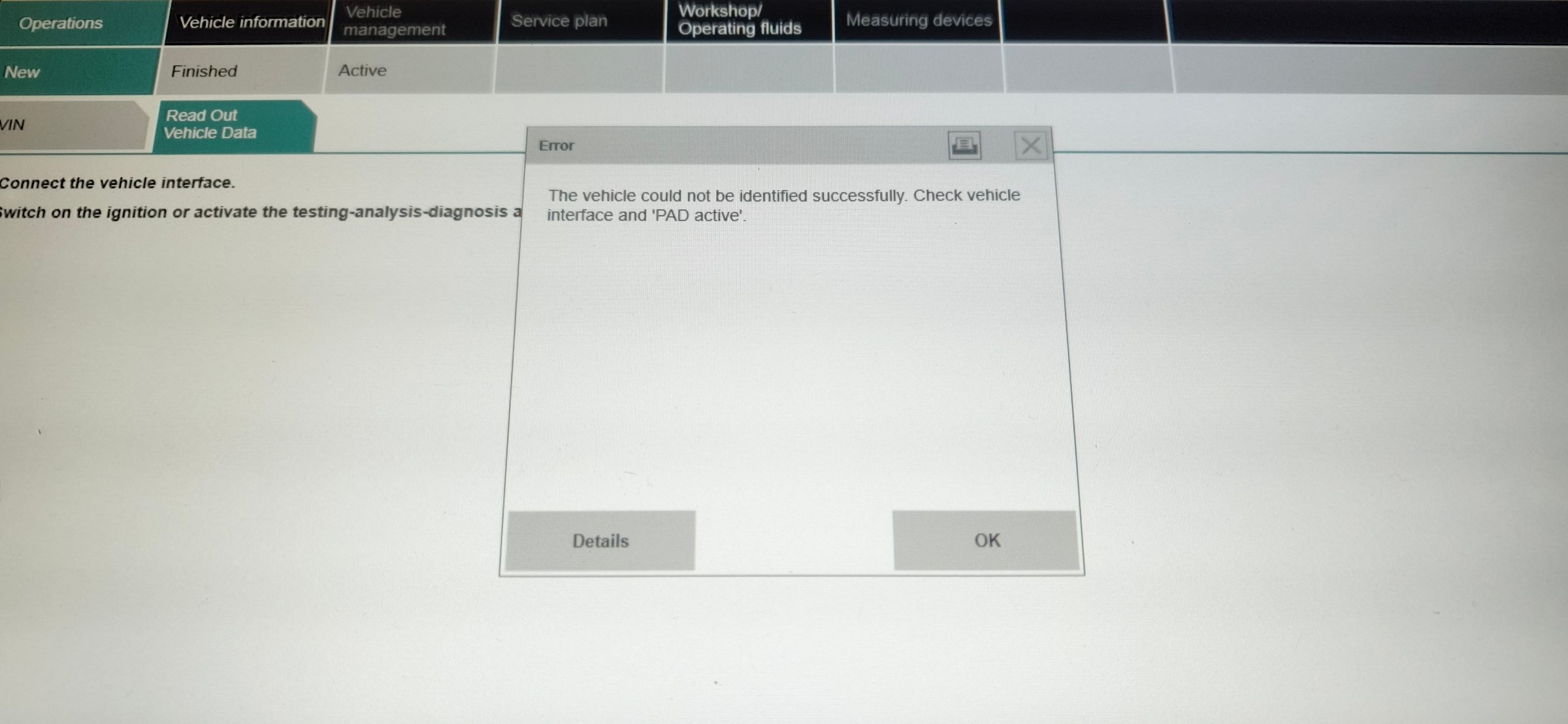

ISTA + enet nie dziala
Panowie, walcze juz ktorys dzien i nic.
Komputer win10
Zainstalowane w sumie juz dwie ISTY 4.39.20 i 4.57.21, kable enet testowane juz dwa i nadal nie laczy z autem.
Wszystkie komunikaty w zalacznikach.
Czy brakuje jakis skladnikow w windowsie?
Port LAN chyba dziala bo podlaczylem kabel od internetu i smiga.
Bardzo was prosze o pomoc bo rece opadaja.

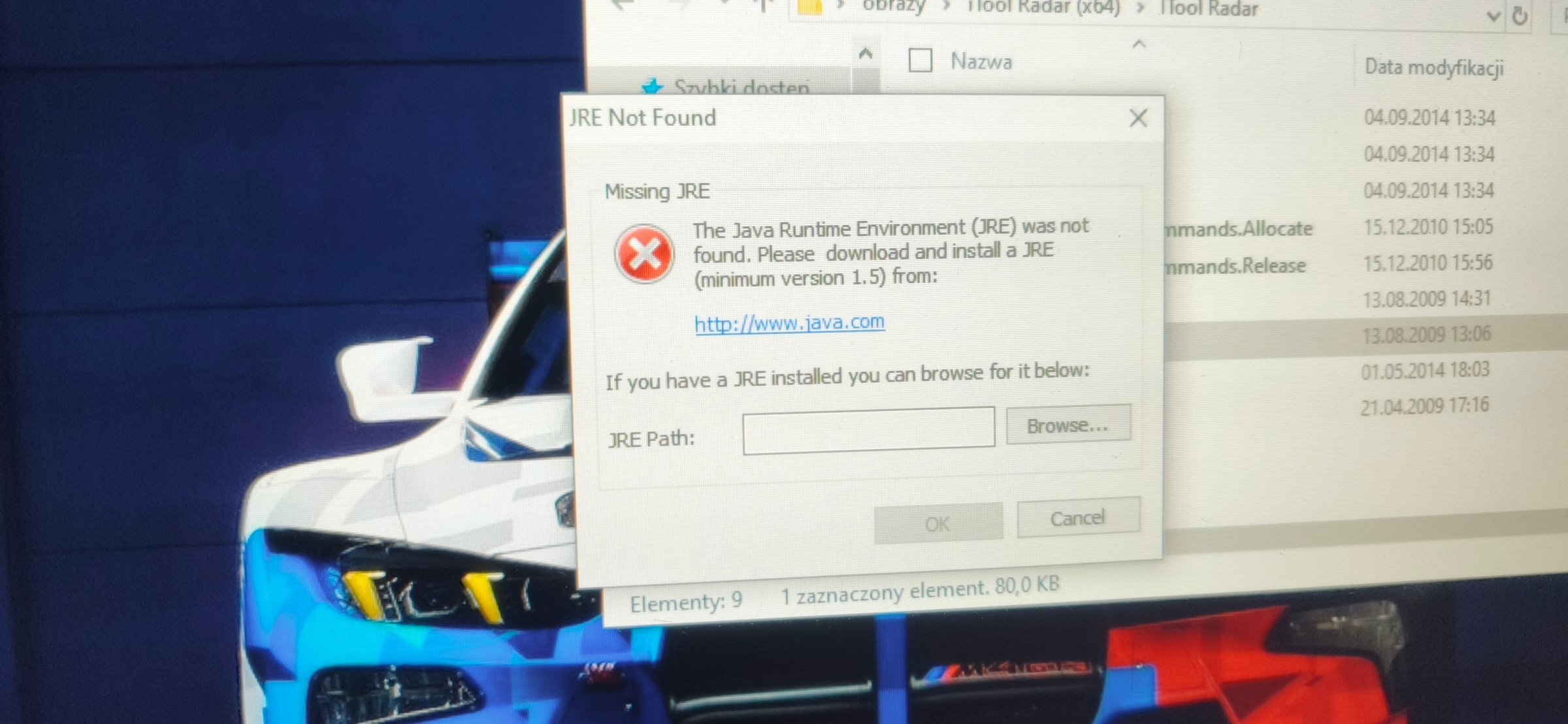

java zainstalowana. niestety wywala taki komunikat. jakis konkretny plik tej javy trzeba wskazac?

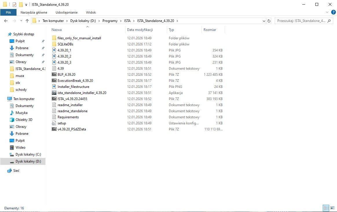

Mozesz mi objasnic do czego jest ten duzy plik BLP_4.39.20?
PSdzData musze instalowac, jesli nie bede nic programowal?
BMW F32
Ten plik BLP trzeba gdzies rozpakowac i zainstalowac? Malo jest poradnikow w sieci jak dokladnie to wszystko poinstalowac. Zazwyczaj tylko ogolnikowo.

Tak, Spolszczenie juz zaladowalem. Bardziej interesuja mnie pliki ktore sa spakowane. Wiec przpuszczalem ze tak jak spakowany PSDzData, trzeba i je rozpakowac i gdzies umiescic.
BMW F32
Kolega już Ci powiedział że masz skorzystać instalatora, przecież masz pliki readme... Nie mów że nie ma nigdzie instrukcji bo mi ręce opadają.

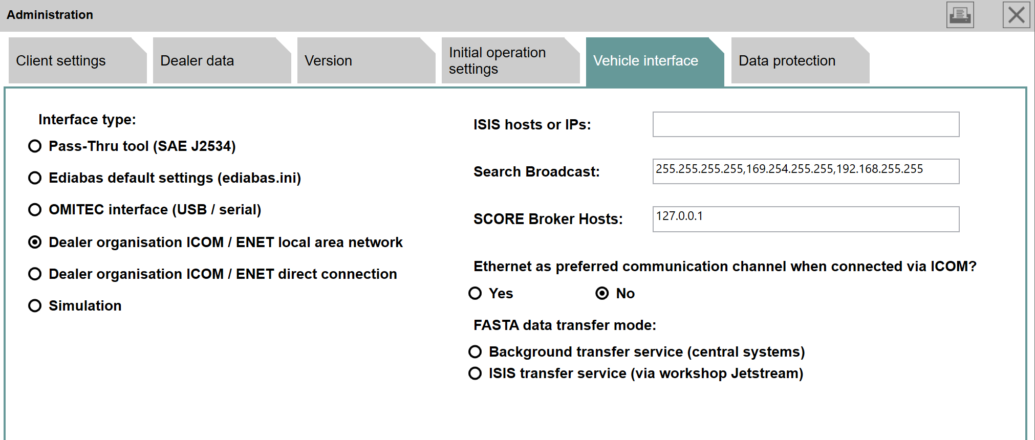

Zainstalowalem znow wersje 4.39.20 standalone + pakiet jezykowy, cala instalacja poszla. Ale znow nie moge sie polaczyc z autem. Odpalam program jako administrator. I jesli zaznacze H0-ICOM / ENET siec lokalna to po odczycie ladnie pokazuje vin - czyli widzi auto. Jesli zaznacze tak jak powinno byc H0-ICOM / ENET polaczenie bezposrednie - to oczywiscie nie widzi auta. Zachowuje sie tak samo jak w wersji 4.57 jak nie uruchomilem jako administrator. Panowie prosze pomozcie mi z tym gownem, bo zaraz skoncze na galezi.

Składnik Windows który blokuje połaczenie? No może zapora jakaś - Windows Defender, może masz coś innego jeszcze. Nie wiem. Być może dobrym początkiem by było, gdybyś posiadał lokalne uprawnienia administratora i wyłączył UAC.
Na ostatnim screenie jest wybrane ICOM, powinno być ENET.
Klikasz dwa razy na wiersz z VIN i powinien połączyć się z autem. Co się dzieje później ?

Czyli tak samo jak u mnie. I nie wazne czy wybiore local area network, czy direct - tak czy siak nie dziala. Roznica taka ze przy direct wywala komunikat, a przy local czyta vin, ale tak czy siak sie nie laczy.
BMW F32
No ale spróbuj przepisać adresy tam są, może to coś zmieni.
I jeszcze jedna sprawa, może głupia ale spróbuj z językiem angielskim.

Ale o jakich adresach mowisz? Bo przeciez u mie wyglada to dokladnie tak jak u ciebie.
