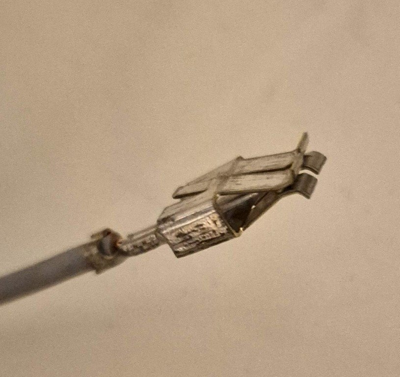

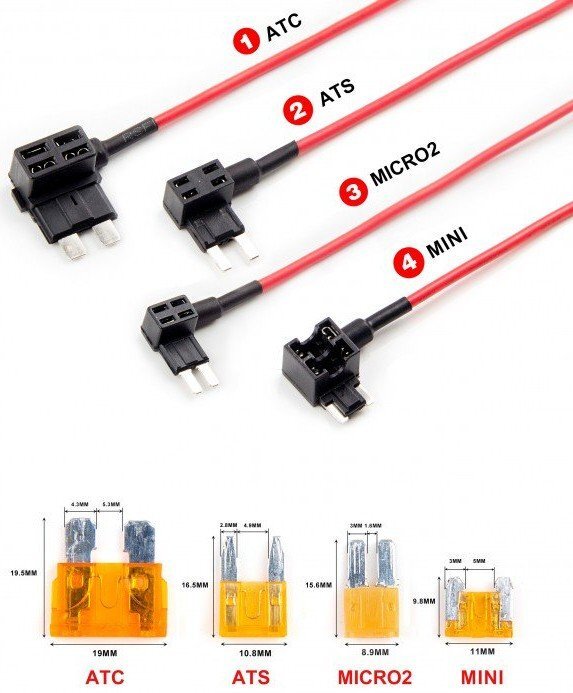

Aby móc skorzystać z miejsca na bezpiecznik aby wyglądało jak z fabryki trzeba użyć pinu (terminala) jak na zdjęciu (ale wówczas trzeba się dostać do wnętrza skrzynki). Jak ktoś skorzysta z miejsca w którym jest bezpiecznik, albo nie chce rozbierać skrzynki może skorzystać z bypassu ATC (zdjęcie)
