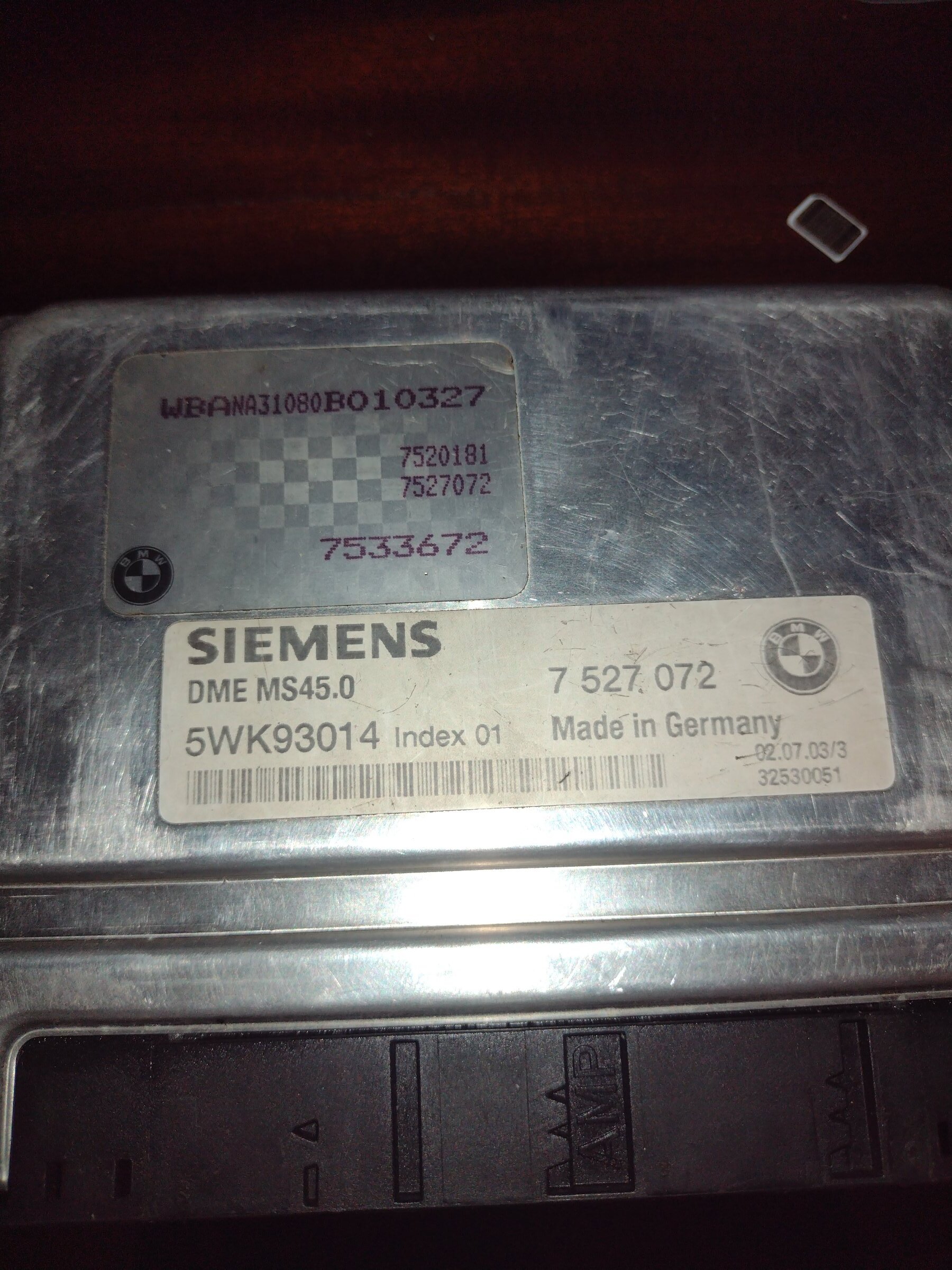

Czy te sterowniki są takie same?

Tylko chciałbym wiedzieć czy ten sterownik jest taki sam bo nie wiem czy jakby był inny to auto by  w ogóle odpaliło czy jednak nie.
Bo jeżeli sterownik jest pasujący to będę szukał gdzie indziej przyczyny. Jesr tego samego silnika m54 i 2.2 Litra z tą samą skrzynia ale te numery mnie niepokoją bo jednak są inne .
A po wymianie sterownika są jeszcze jakieś inne błędy?
Sterowniki, po mimo, że obsługują ten sam silnik, różnią się numerami, więc tu może być przyczyna.
Znawcą nie jestem w tej materii, ale była robiona synchronizacja po wrzuceniu nowego sterownika?
Najlepiej byłoby sklonować twój ori sterownik i nadpisać zawartość nowego.
Musisz poszukać czy po takiej wymianie, bez klonowania, należy w nowym sterowniku zmienić vin na ten twojego auta, ew. jaki jest potrzebny minimalny zakres zmian w nowym sterowniku.
