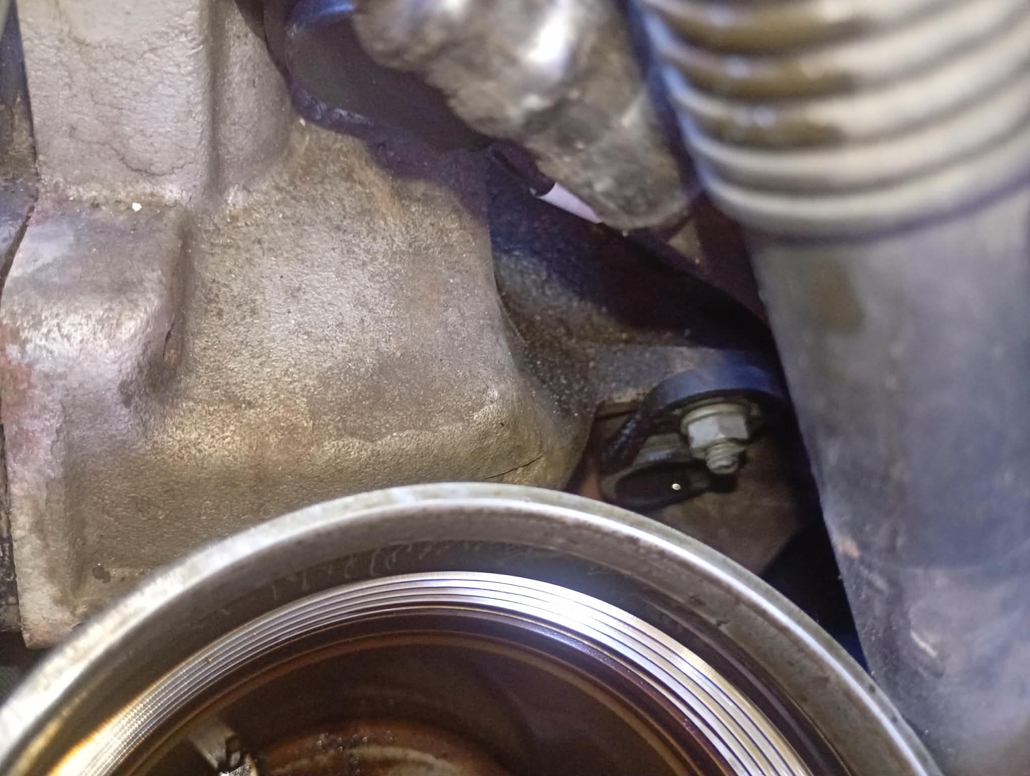

    Odpiolem ten czujnik i auto chodzi lepiej niż z nim. Przynajmniej da się nim jechać czasami nie pali na 1 cylinder a gdy czujnik był to po nagrzaniu potrafiły wypasc 3 zapłony a zawrócenie nim kończyło się gaśnięciem jak i dojeżdżanie do świateł. W poniedziałek będę wymieniał zobaczymy czy to to. Komputer bardzo rzadko pokazywał jego błąd.
