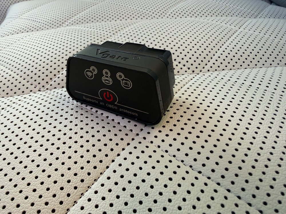

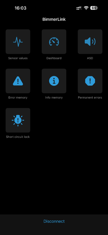

Mam pytanie czy Bimmerlink nie współpracuje z G05 LCI 2025?
Nie mam praktycznie żadnych funkcji, a chciałem otworzyć klapy wydechu ?
Moduł obd jaką posiadam to vgate na wifi (ma już kilka lat), system iOS.

Nie działa.
W sensie kupić inny moduł OBD, który współpracuje, czy Nowe roczniki są jakoś zablokowane?
Inna architektura oparta na chmurze, kodowanie nie zadziala. O ile mi wiadomo na dzien dzisiejszy nie ma zadnych modulow/aplikacji obsługujących LCI.
Dokładnie tak jak pisze @radamanthyspl. Co więcej, z tego co mi wiadomo, każde auto ma inny klucz dostępu do chmury, lub ten klucz jest dynamiczny. Nawet bimmerlink informowało, że ich aplikacja nie obsługuje LCI i w najbliższym czasie się to nie zmieni, bo nie zmienił się dostęp - a pisali o tym bodajże w 2023.
Edytowane przez buster12
Szkoda, ale liczę na to, że za jakiś czas się z tym uporają. Choć to pewnie trochę potrwa.
Watpie. Nic z tym nie zrobia. Cale auto musi miec polaczenie z serwerem bmw.
