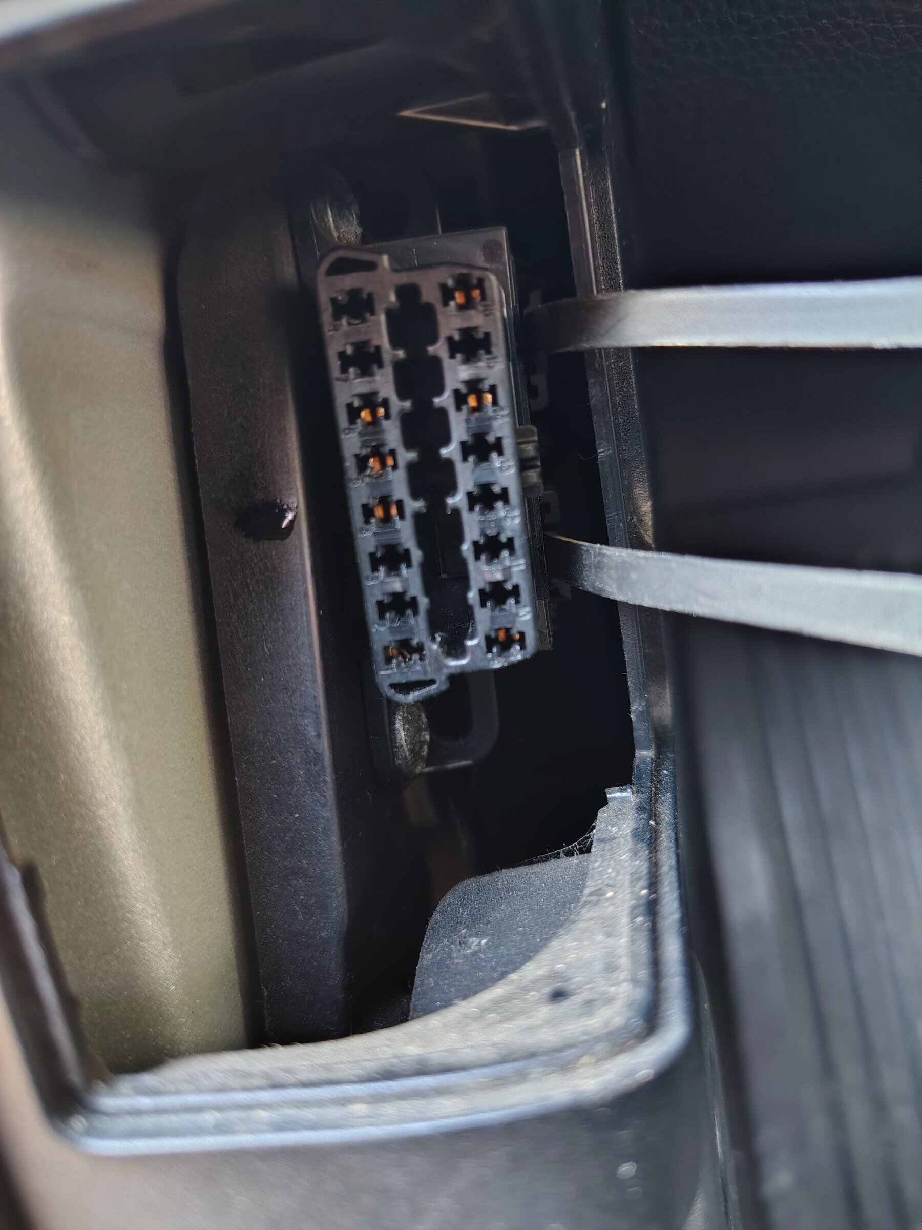

Witam. W moim w 87 116i 2007r. nie mogę się połączyć z inpa, w wtyczce gdzie powinien być pin 7lub8 nie ma nic. Proszę o pomocz wiązka wygląda na oryginał.IMG_20250813_180447312_HDR.thumb.jpg.8cd73bd17f7ee0e776c4a39678bf7d30.jpg
Masz kabel z przełącznikiem? Brak połączenia bez wzgledu na położenie przełącznika?
Tak mam, przełącznik jest do mostkowania pinu 8 z 7 tylko że w wtyczce auta w tych miejscach wgl. Nie ma kabli podłączonych. E90 i E60 normalnie da się połączyć bez żadnych problemów z inpa i ista. A tu lipa.. dlatego ten temat
Ten kabel ma konfigurowana programowo komunikację. Jest soft który do tego służy. Niestety nie pamiętam nazwy.
