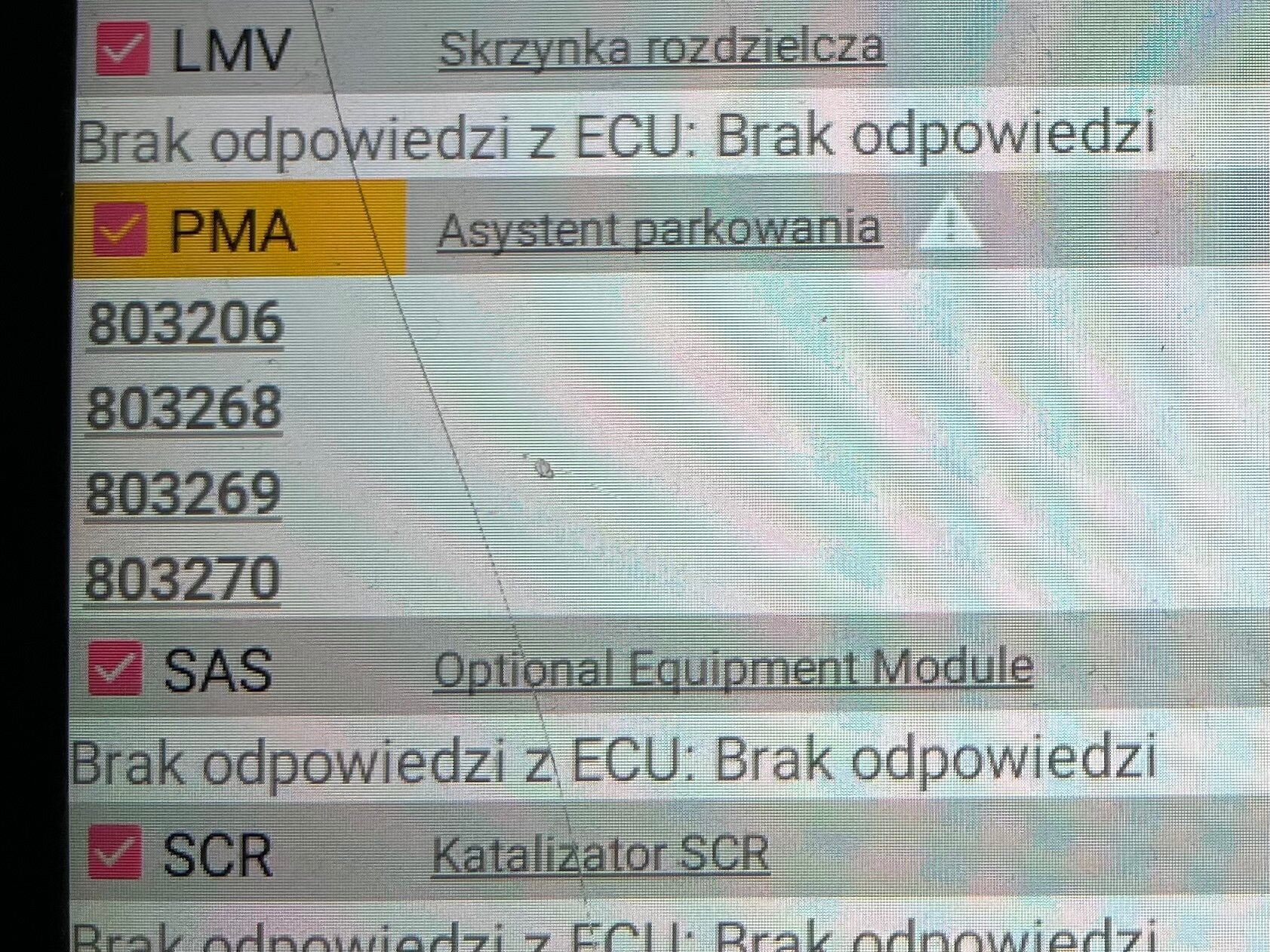

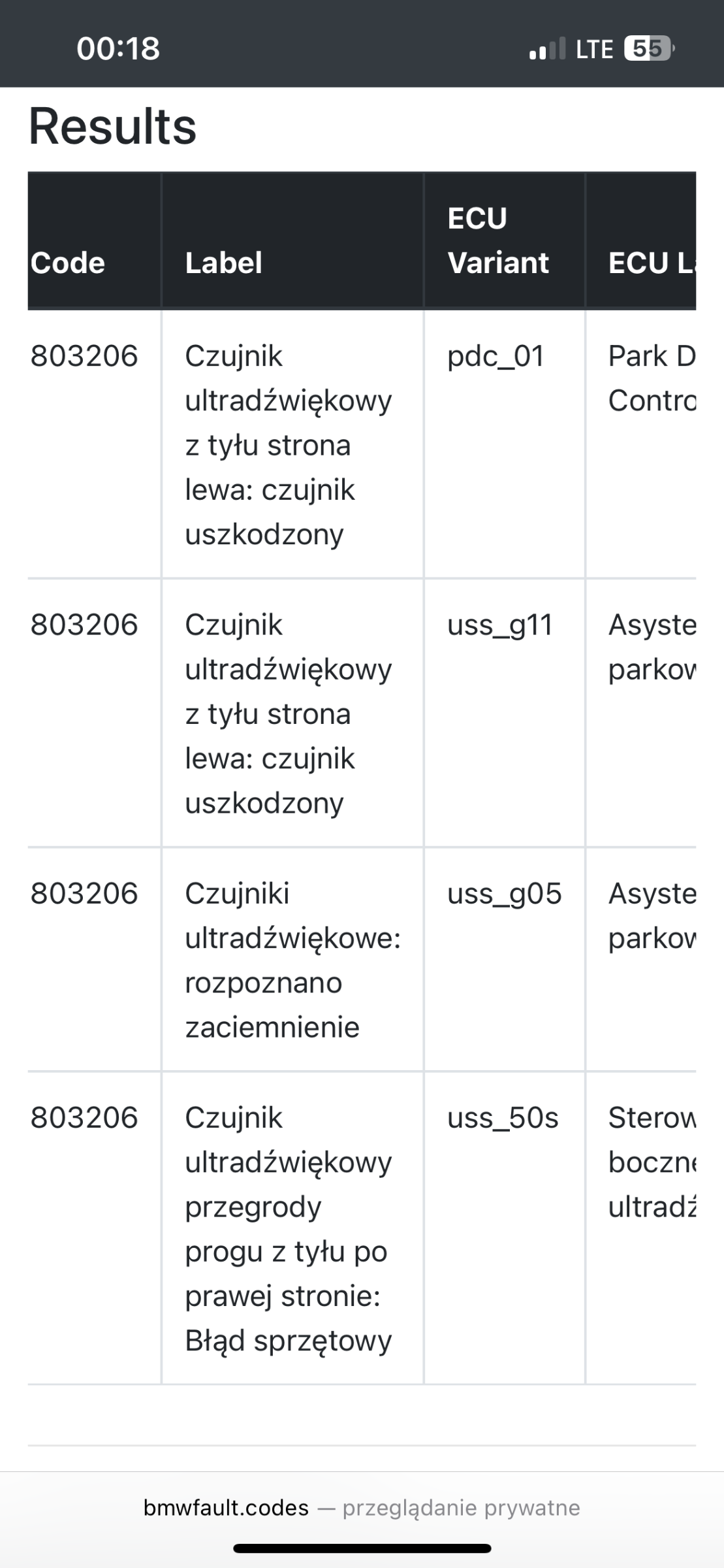

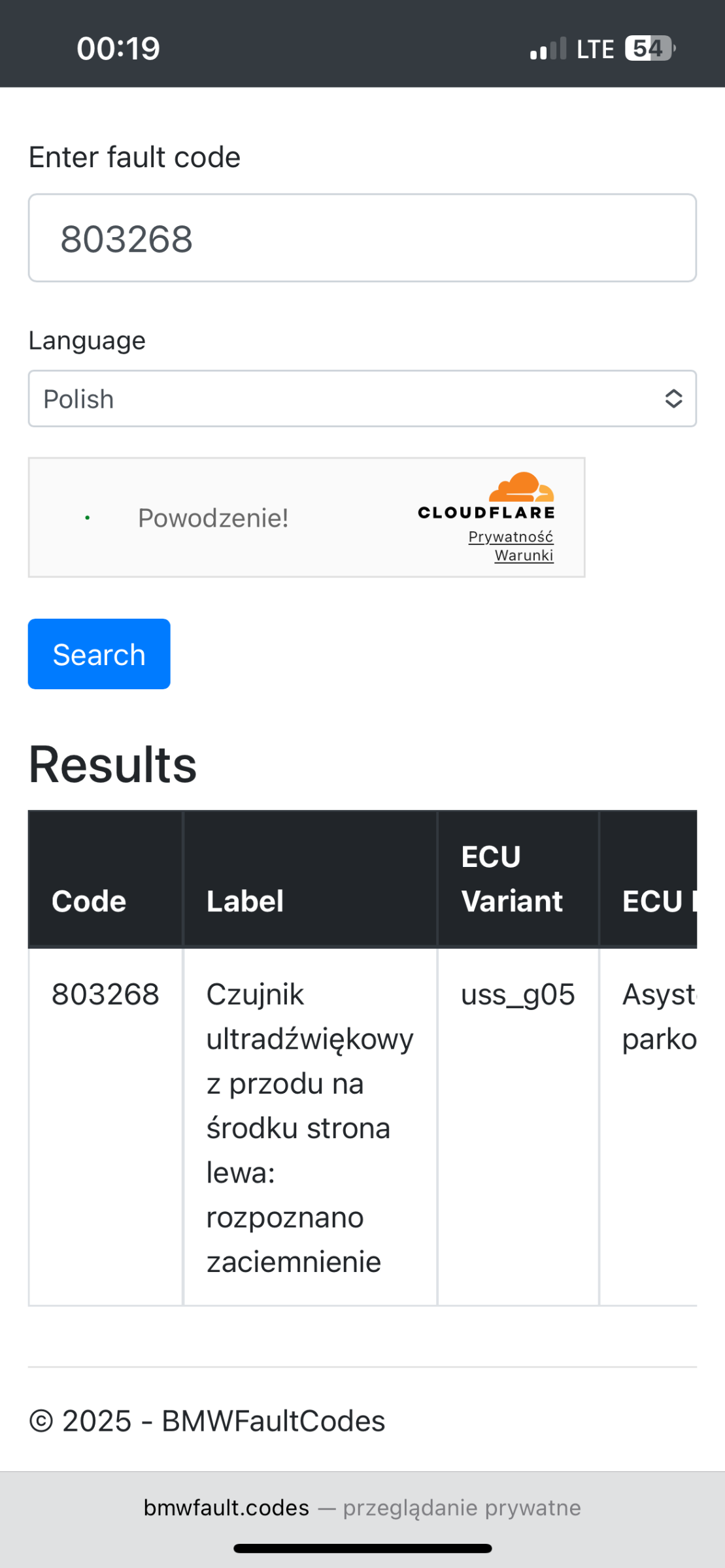

Odczytałem błędy. Pojawił się błąd odczytu z kilku czujników. Czy to możliwe aby kilka na raz padło?
Jeden czujnik wymieniony i wszystko działa poprawnie:-)
