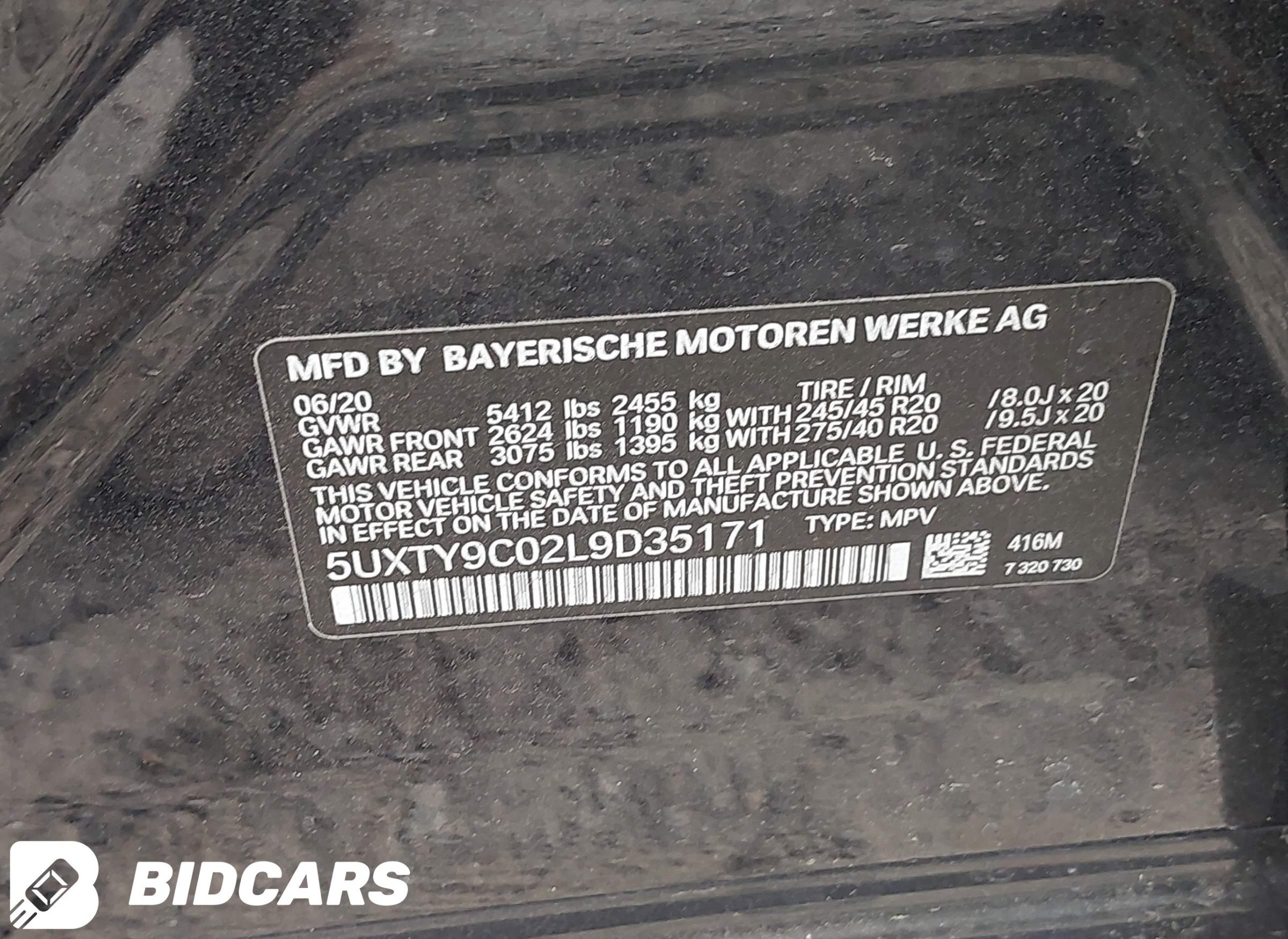

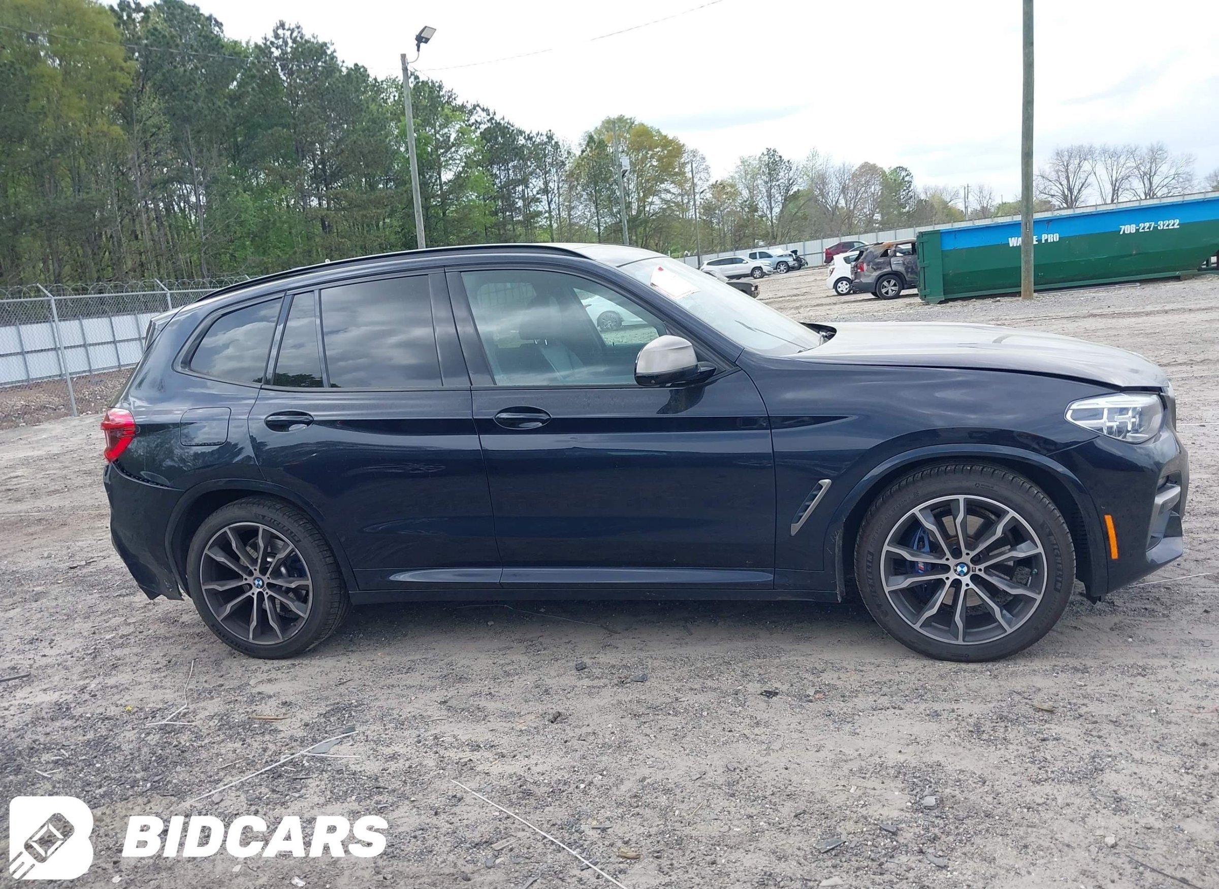

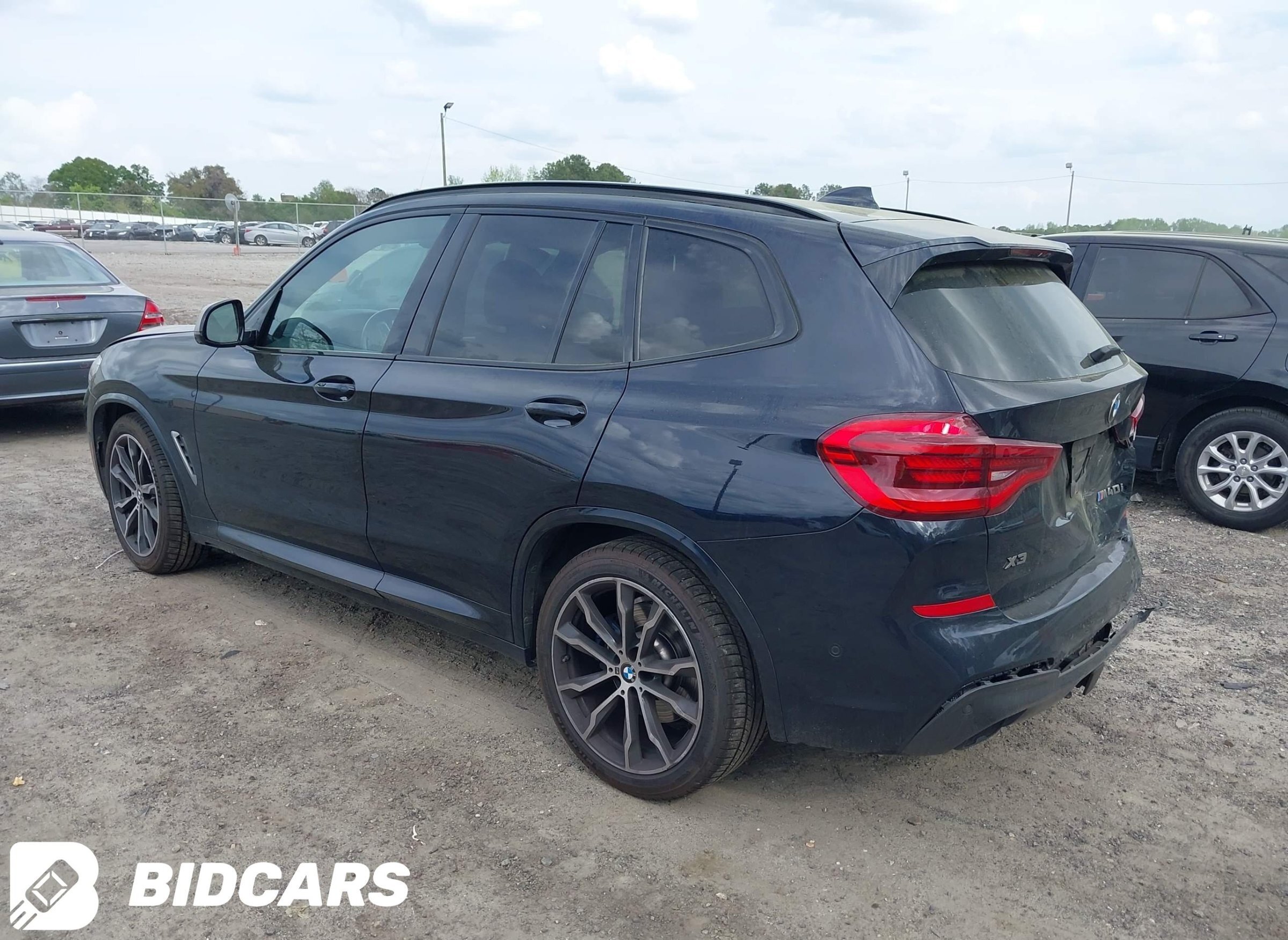

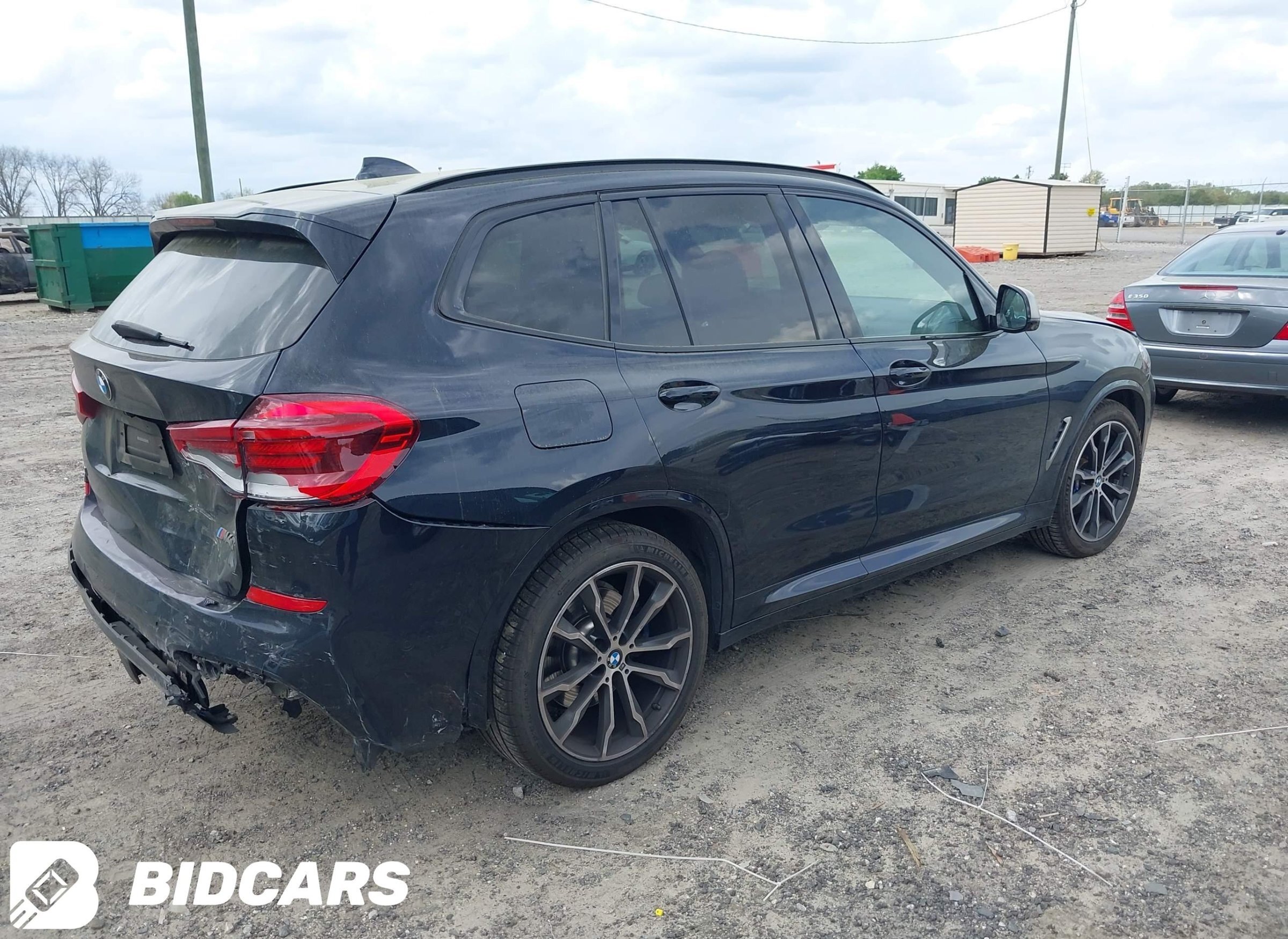

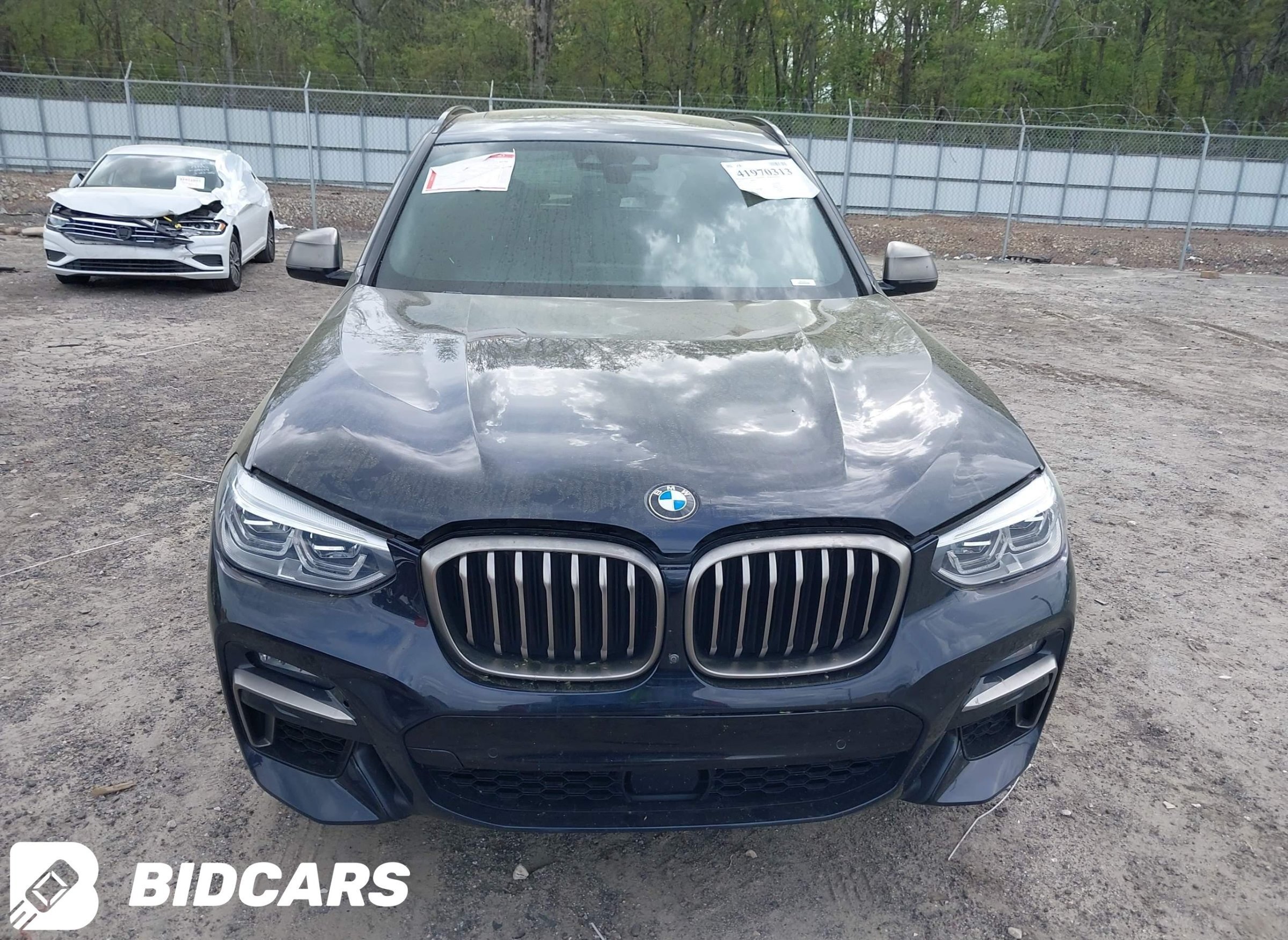

Celem była x3 40i z możliwie najbogatszym wyposażeniem i przebiegiem tak do 120000 km, 5 prób zakupu różnych samochodów i w końcu się udało😍

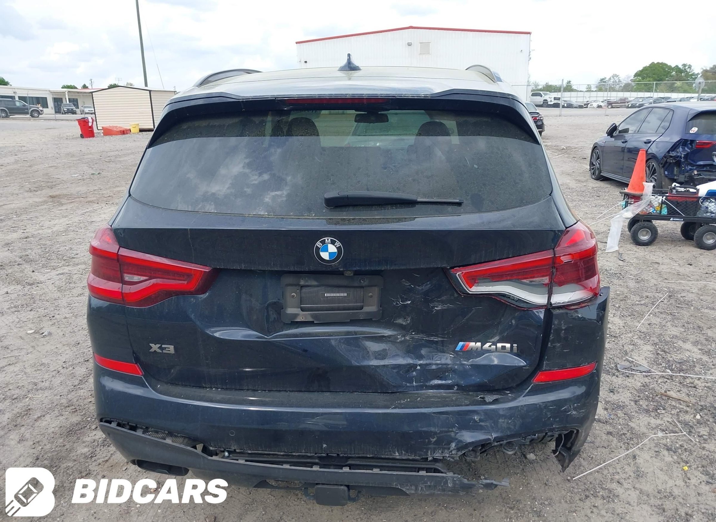

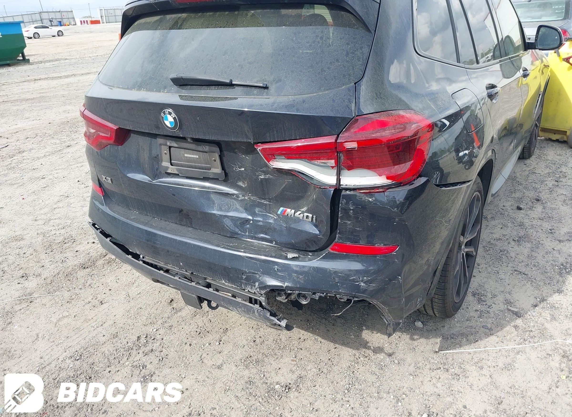

Wygrana x3 40i, produkcja 06.2020 z przebiegiem 128000km - trochę większy niż zakładany ale te carbony w środku mnie przekonały 🤣
Piękny kolor Carbon Schwarz, bogato wyposażona, multimedia już id7 w przedlifcie i delikatna szkoda w tył auta. Auto serwisowane w ASO do 2024, później dalej serwisowane w niezależnym serwisie.
Oleje co 15000km, z większych napraw zarejestrowanych w ASO to wymieniona pokrywa zaworów oraz obie poduszki silnika przy okolo 90000 km, niedawno wrzucony nowy zestaw tarcz przód/tył.
Jak w przypadku 435i, którą można znaleźć na forum plany na różne mody w głowie się szykują 🙂
Z pewnością będzie agresywniej z wyglądu - pakiet dokładek, spojlerków, dyfuzorów 😆 nowe koło, więcej carbonu.
Póki co kompletuję części do naprawy oraz kompleksowego serwisu. Auto już odebrane z placu i czeka na załadunek do kontenera.
Poniżej wrzucam pełne wyposażenie i parę zdjęć z licytacji oraz odbioru auta.

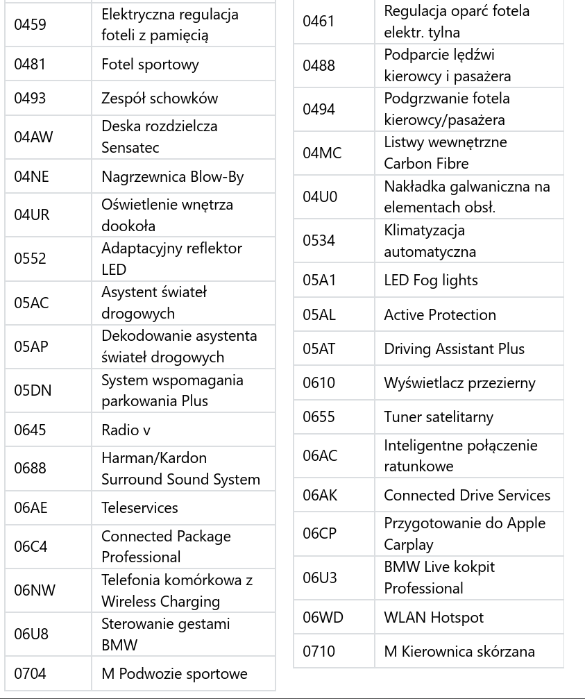

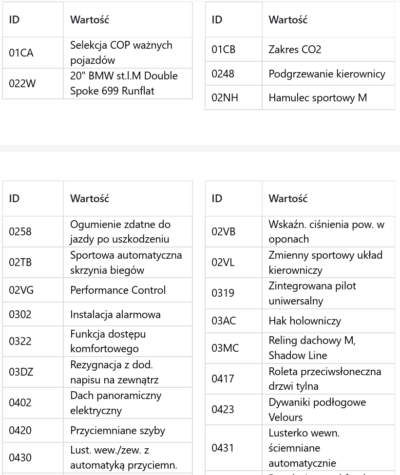

wyposazenie.thumb.png.5e03b81c1613b50a433aaf83875aab3b.pngwyposazenie2.thumb.png.6fb76fe6434e353b56d7c711cd67870f.pngwyposazenie3.png.b2532da8a133d1b62ec2d1146546a5b8.png

Za pierwszym razem przeczytałem ten znak wodny jako "BIDACARS". 🤣

Uszkodzenie kosmetyczne, silnik kozak.
Z tego co pamiętam w tym modelu wymiana lamp tył nie wystarczy na EU trzeba ciągnąć jeden przewód.
Tak to prawda, przełącznik przeciwmgielnych też trzeba wymienić - nie ma tu już patentu jak w serii F, że wystarczyło zatrzask wyłamać.
W każdym razie przełącznik zamówiony z Chin - to samo co oryginał z wytartym logo BMW od środka za mniej niż 1/2 ceny oryginału.
Lampy zamówione z wersji LCI - odświeży to mocno tył 🙂
Najgorsze w konwersji są mapy i czytanie znaków drogowych - na oryginalnym kodzie ASO koszt około 2000zł.
Sama konwersja + pociągniecie wiązki to koszt około 1500zł
