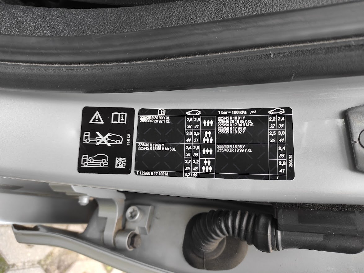

Tabliczka znamionowa
Szybkie pytanko, jak sie powinno czytac tabliczke znamionowa, gdzie jest wprost pokazane, ktore opony sa na tyl, ktore na przod. Moge np zalozyc takie same opony 255/35/r20 na przod i tyl? czy musze 245/35 na przod i 255/35 na tyl?
Ofc wiem, ze z tylu sa szersze, ale skad to wynika? Najchetniej bym zalozyl takie same 20" 255/35/r20 - ofc z takimi samymi felgami (np 18" sa takie same na przod i tyl oryginalnie).
g26 440i xdrive

Na naklejce masz podane ciśnienie dla przedniej i dla tylnej osi. Z Twojej naklejki wynika że każdy z tych rozmiarów opon możesz załozyć na obie osie. Gdybyś mógł załozyć dany rozmiar tylko na daną oś, to informacja o ciśnieniu byłaby tylko przy danej osi, a przy drugiej osi okienko byłoby puste.
Tu naklejka z F30, ale tak to wygląda w praktyce ?
Natomiast przy różnych szerokościach felg i tak musisz zastosować różne szerokosci opon.

jak 4x taka sama felga i taka sama opona to ok
chodzi o obwody kół pod xdrive
jak są różne obwody, to abs i skrzynka odczytuje to jako "poślizg" i spina skrzynkę xdrive aż do destrukcji
