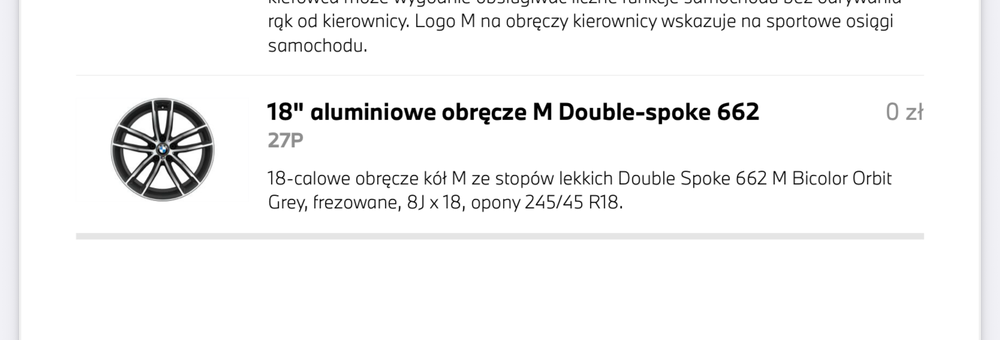

To może być to:
Cztery takie same:
Edytowane przez fpopek
Na goglach po wpisaniu tej nazwy wyskakują cztery 18-stki (czarne matowe - 662M). 😉

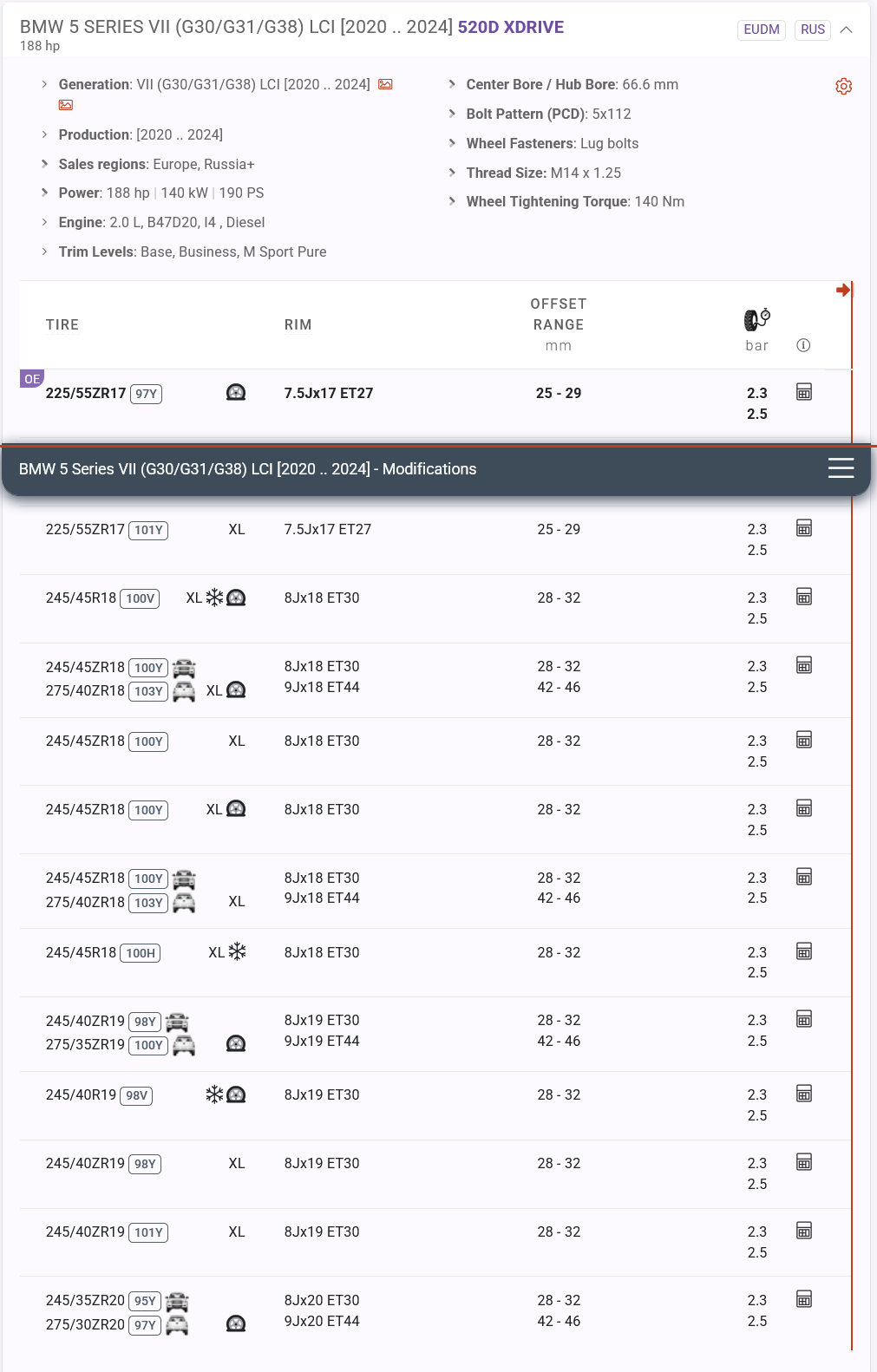

Zapatrzyłem się na fpopka heh. Takie wymiary wyskakują dla Twojego modelu:
Screenshot2025-05-01at20-39-59BMW5SeriesVII(G30_G31_G38)LCI2020..2024-WheelFitmentDataandSpecsforEuropeWheel-Size_com.thumb.png.698e43f9b623bb08862b5d523c30f4bb.png

Wygląda na to że u Ciebie nie ma przewidzianych mieszanych 18-stek.

Ale ja mam G30 520d xdrive
Z powyższego wynika, że 027P to 4 równe koła. Dzięki za odpowiedź.
