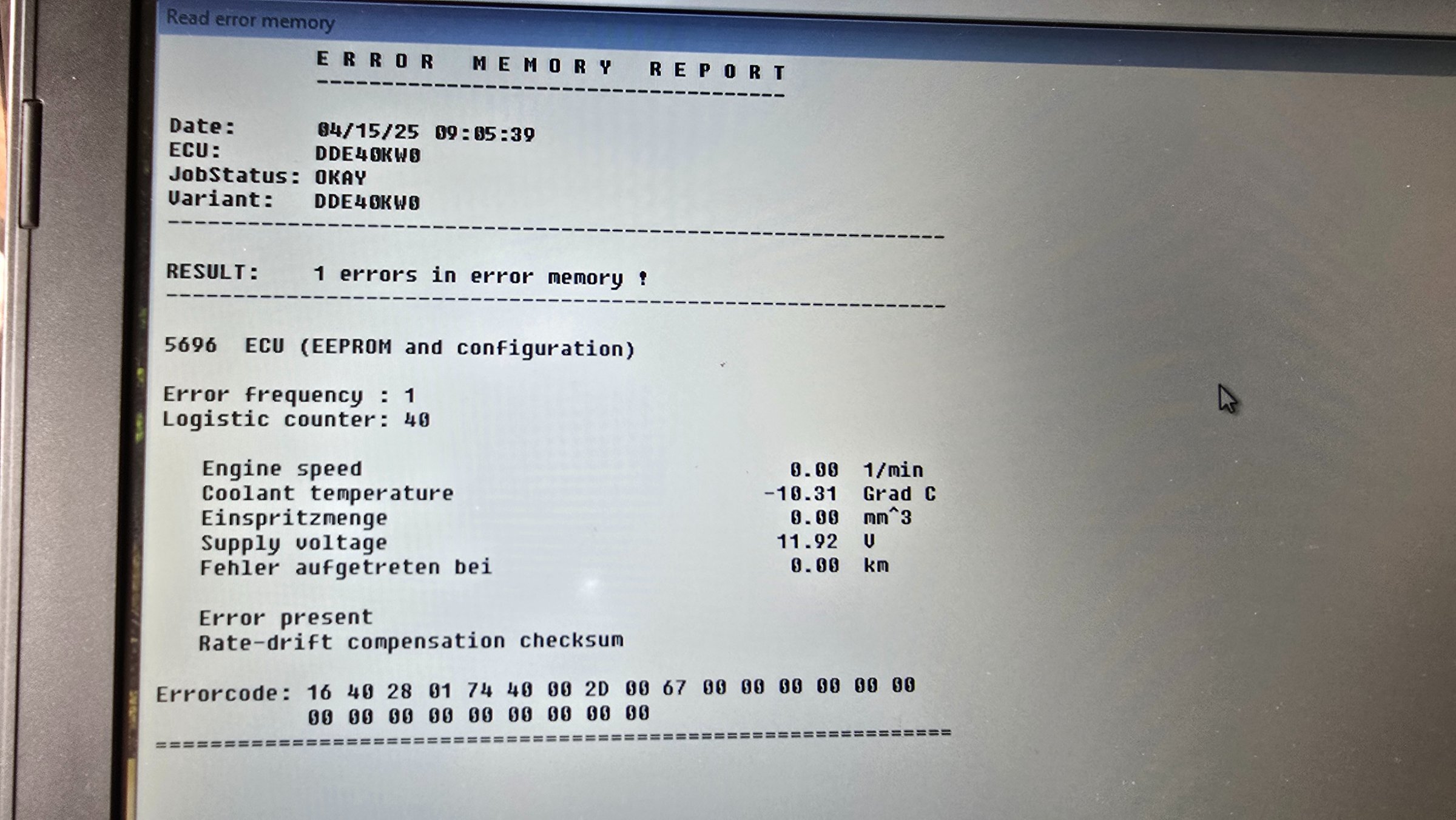

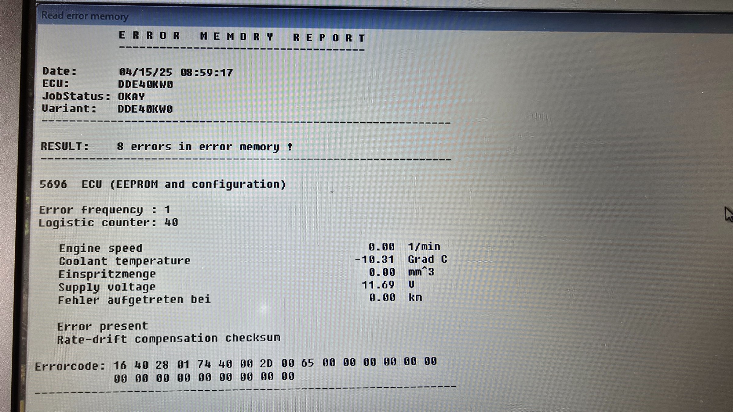

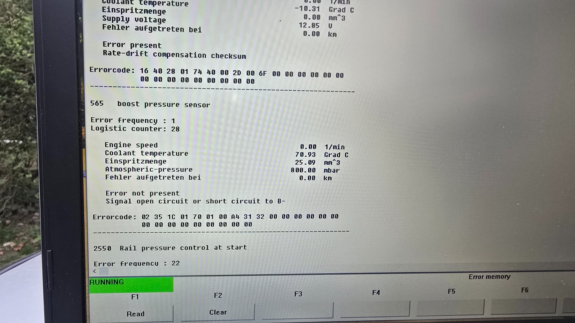

Witam , taki temat stanolem na górce zgasiłem auto i już nie idzie odpalić , kostka na szynie byla wymieniana , po skłasowaniu  błędów po próbie odpalenia blad ecu 5695 a nigdy nie wyskakiwał ktoś jest w stanie pomóc?

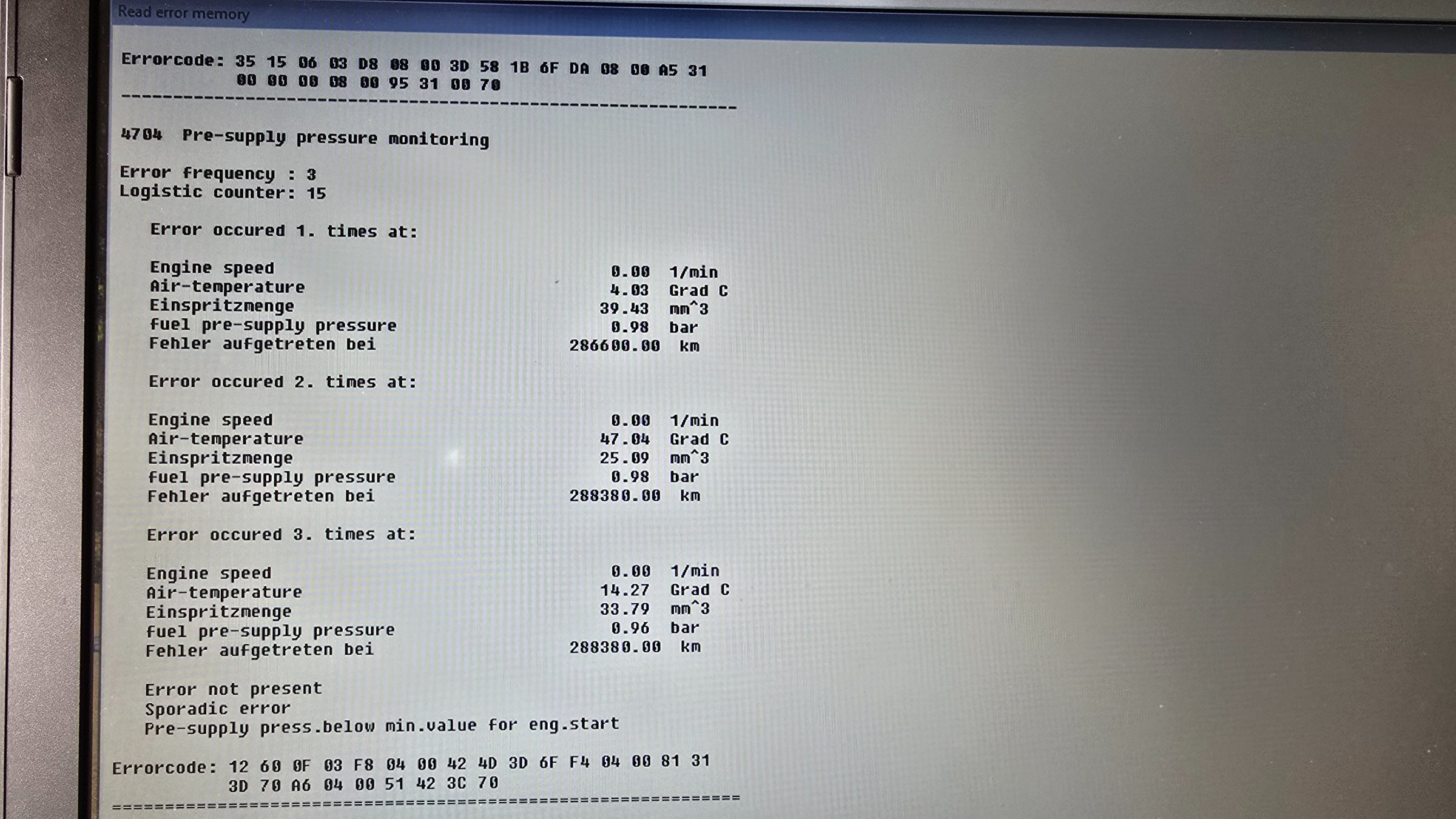

Dużo błędów niskiego ciśnienia paliwa. Do podmiany pompa progowa.
Błąd ECU mógł powstać, bo masz rozładowany akumulator, albo rozsynchronizował się kluczyk, albo padł sterownik silnika.

Pompa progowa musi dawać na postoju 3,9 - 4 bar. Pod pełnym obciążeniem min. 3,6 bar. Od tego trzeba zacząć, tzn. podmienić pompę na sprawną. Skasować błędy i dopiero potem szukasz dalej. Przy ciśnieniu 0,98 bar to auto nawet nie odpali, bo pompa wysokiego ciśnienia nie osiągnie wymaganej wartości.

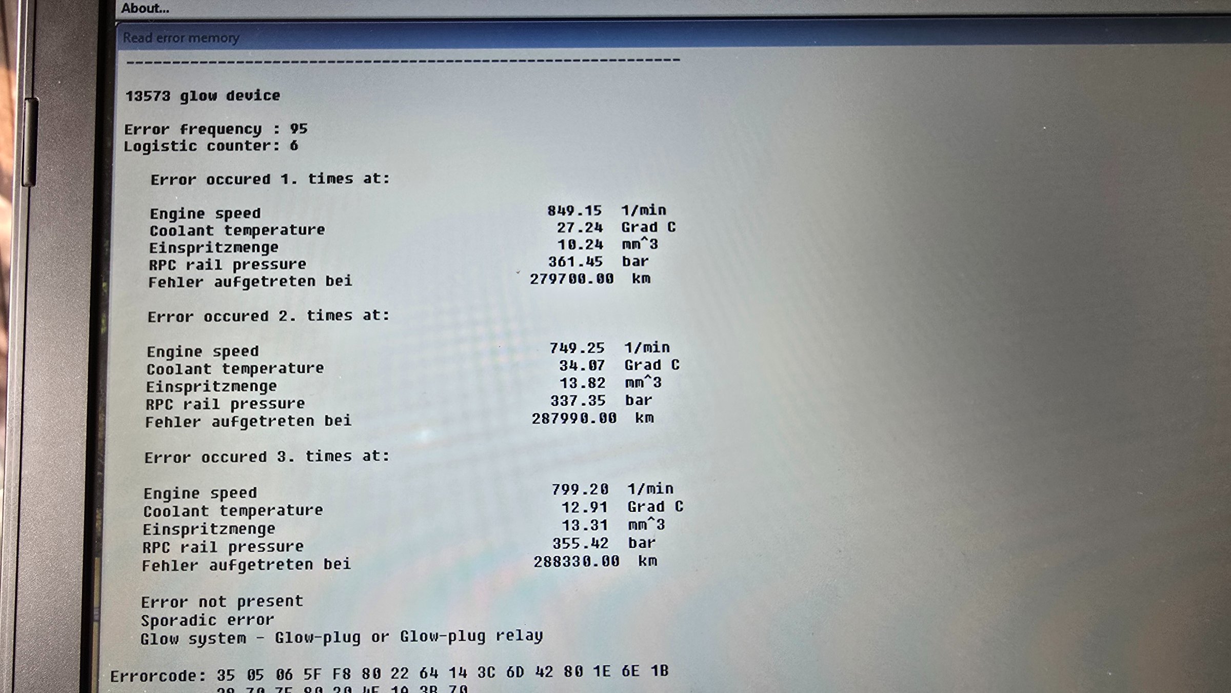

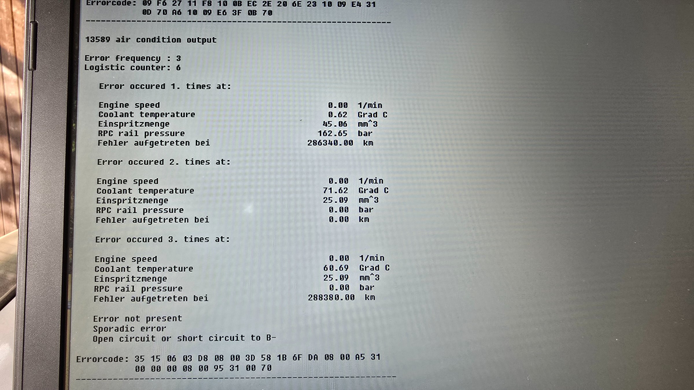

Oprócz tego błąd świec żarowych i niesprawny wentylator klimy.
Świece właśnie przyjechały jutro będę wymieniać , klima będzie miala wymienianą łapę bo napinacz umarł, jutro jak odpalę sprawdzę w inpie ile mi pokazuję ciśnienia na postoju.

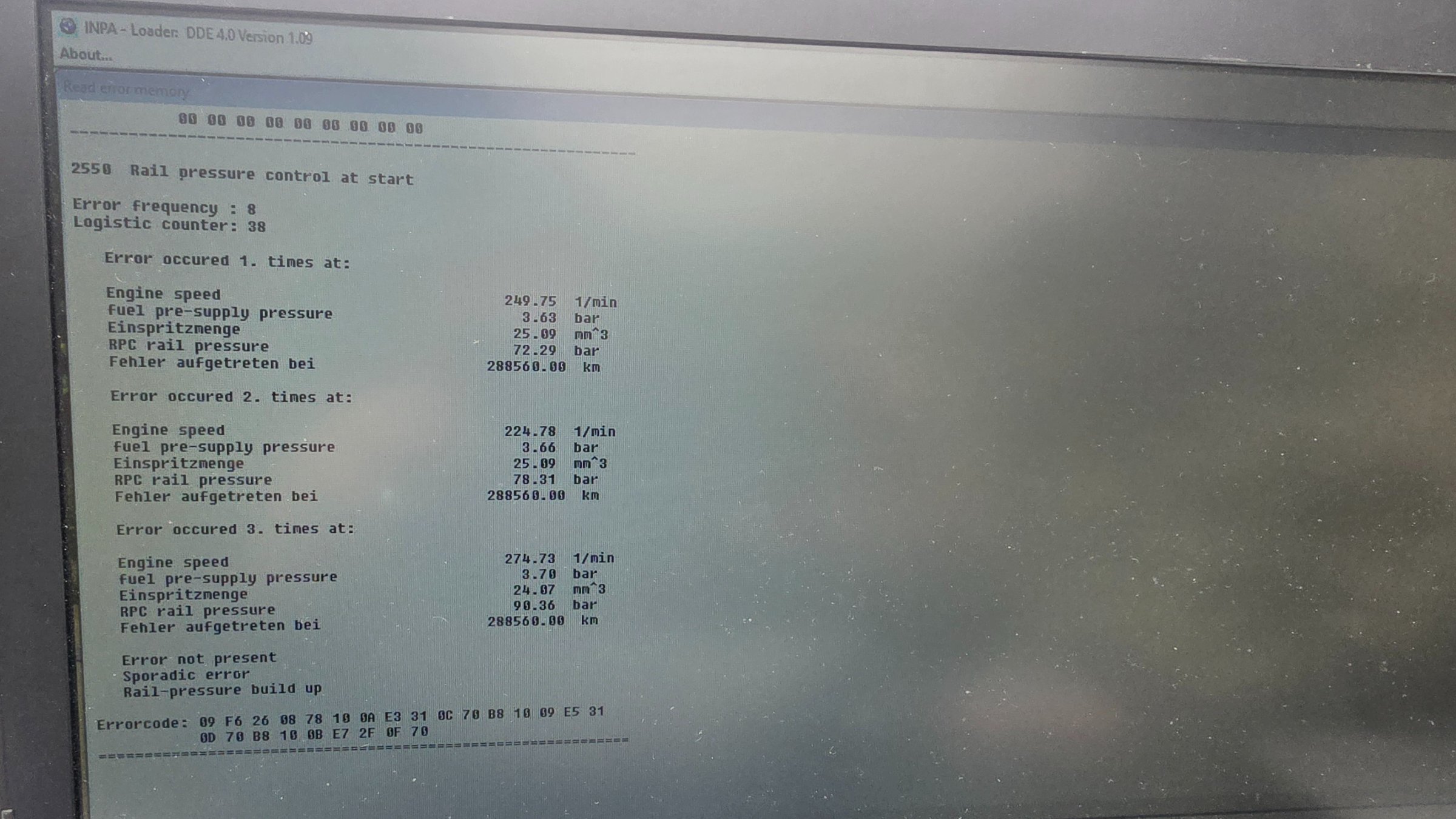

A słuchaj gdzie znajdę te dane w inpie bo nie mogę znaleźć?
Takie dane na postoju

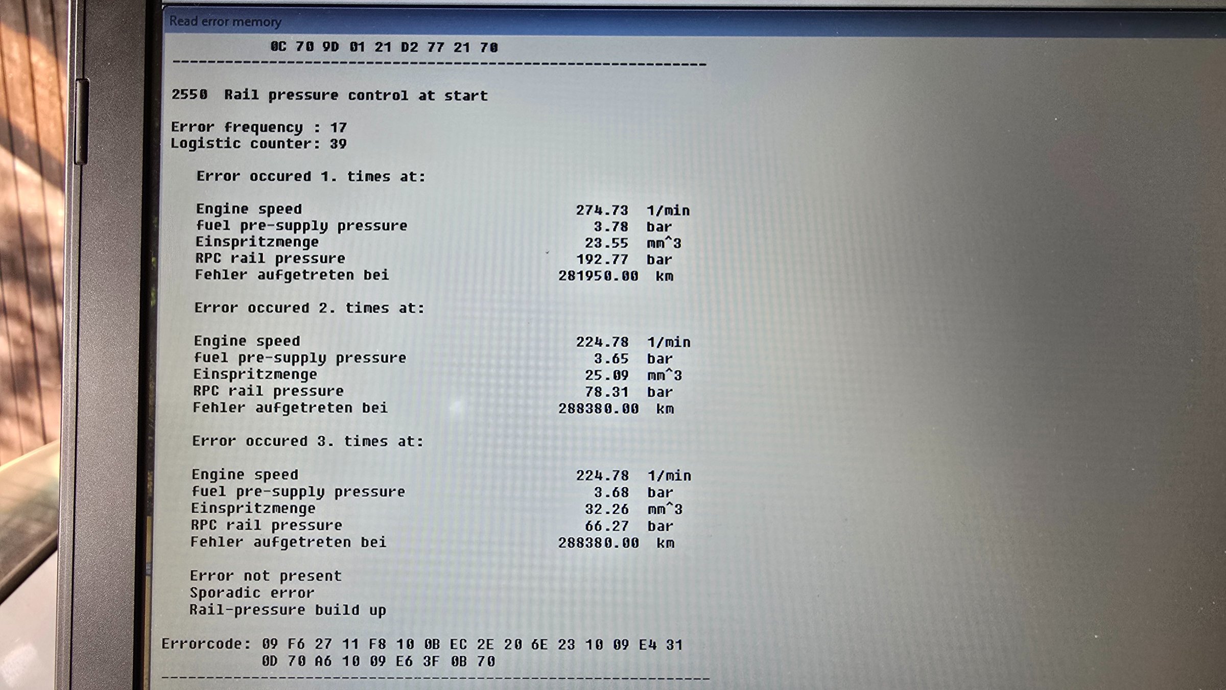

Bo tak odpala normalnie ale jak postoi to z rana trzeba zapodać plaka. W ogóle teraz praktycznie ten błąd wyskakuje.

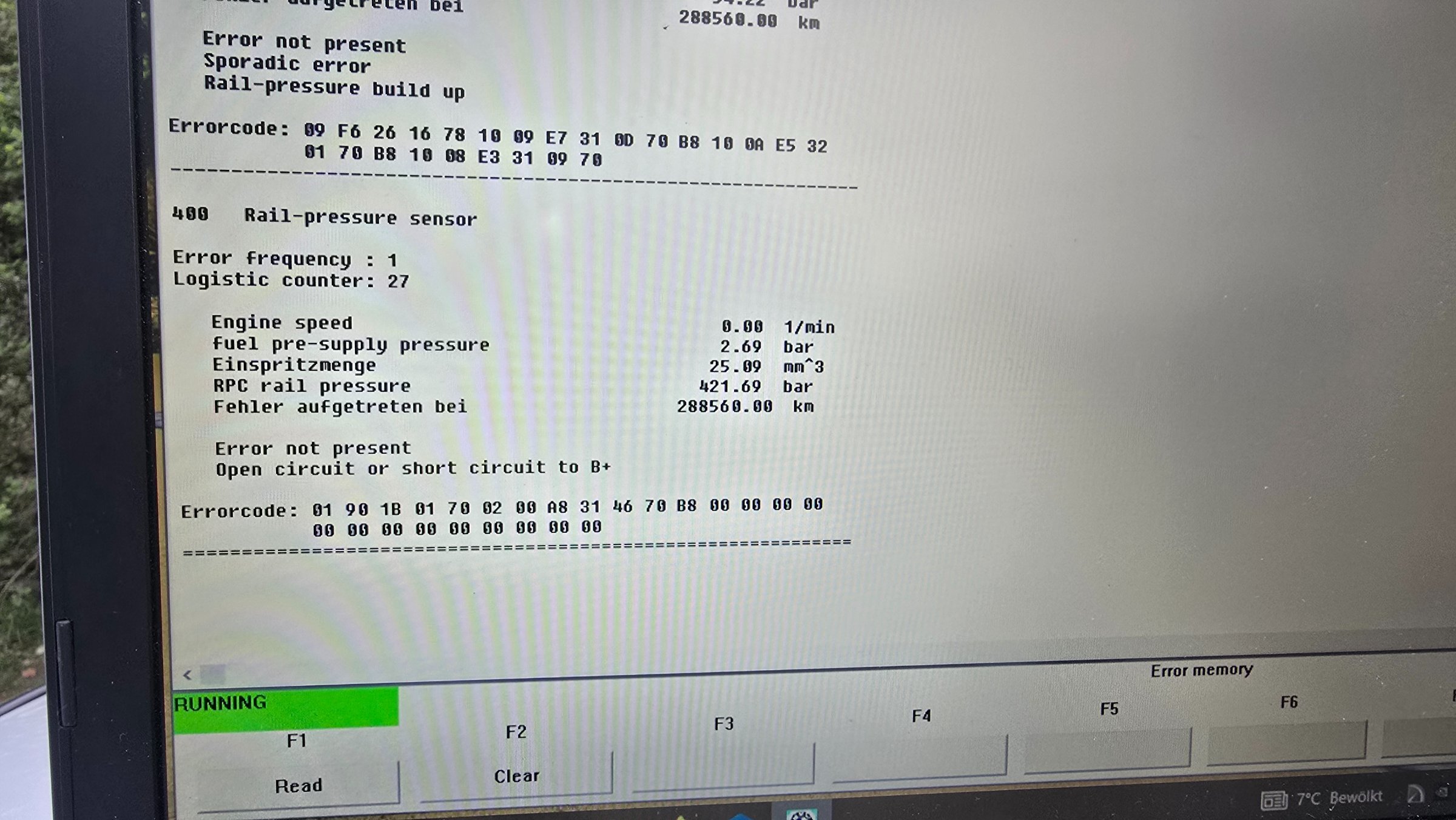

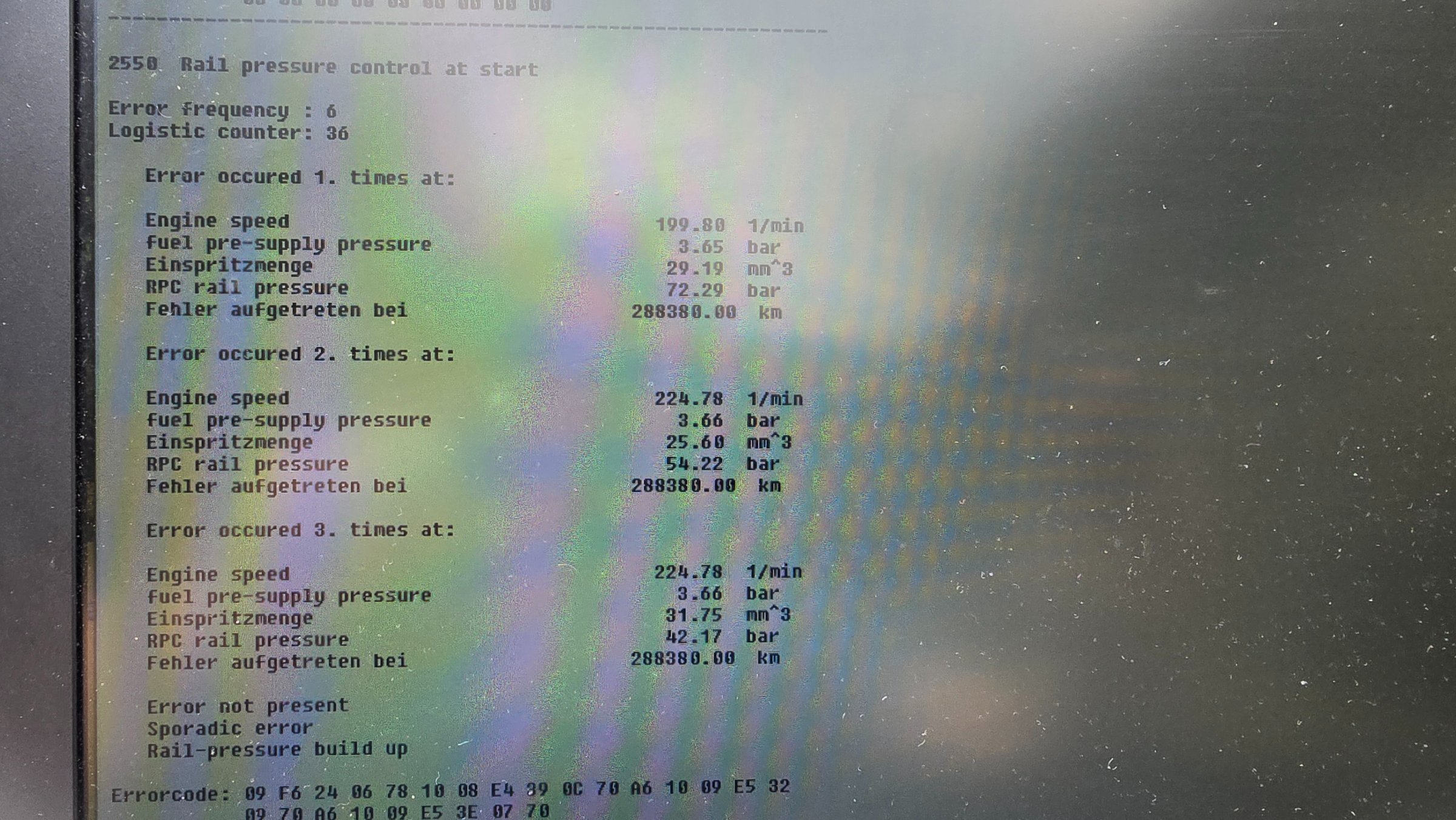

Ciśnienie wstępne oraz CR na postoju jest prawidłowe.
2550 to błąd ciśnienia na listwie. Ciśnienie wstępne OK, a mimo tego pompa CR nie jest w stanie wytworzyć prawidłowego ciśnienia na wtryski podczas rozruchu. Ja bym tu zrobił próbę przelewową, bo to sugeruje, że któryś wtrysk nie trzyma i oddaje paliwo na powrót.

To są bardzo dobre korekty. Jak oddasz do regeneracji to jest duża szansa, że się pogorszą. Trzeba zrobić test przelewowy, być może tylko jeden daje na przelew i jego wymienić. Jeśli przelewy wyjdą w normie to szukać przyczyny dalej.
Teoria jest taka, że pompa wstępna podaje 4 bar na pompę CR, która zwiększa to ciśnienie i przy odpalaniu powinno być w okolicy 200 bar, a na wolnych obrotach około 330-350 bar. Jak ciśnienie wstępne jest zbyt niskie to CR nie wytworzy odpowiedniego ciśnienia i nie uruchomisz silnika. Jeśli wstępne jest prawidłowe, a CR nadal zbyt niskie to znaczy, że gdzieś ucieka paliwo. Zwykle puszczają wtryskiwacze na przelew. Może być jeszcze problem z regulatorem ciśnienia na pompie CR (wytarte uszczelki), ale wtedy podczas normalnej jazdy też będą problemy szczególnie pod obciążeniem. Zawieszony tłoczek w pompie to już skrajny przypadek, wcześniej te pompy zaczynają cieknąć na uszczelkach, ale to czuć intensywnie ropą pod maską.

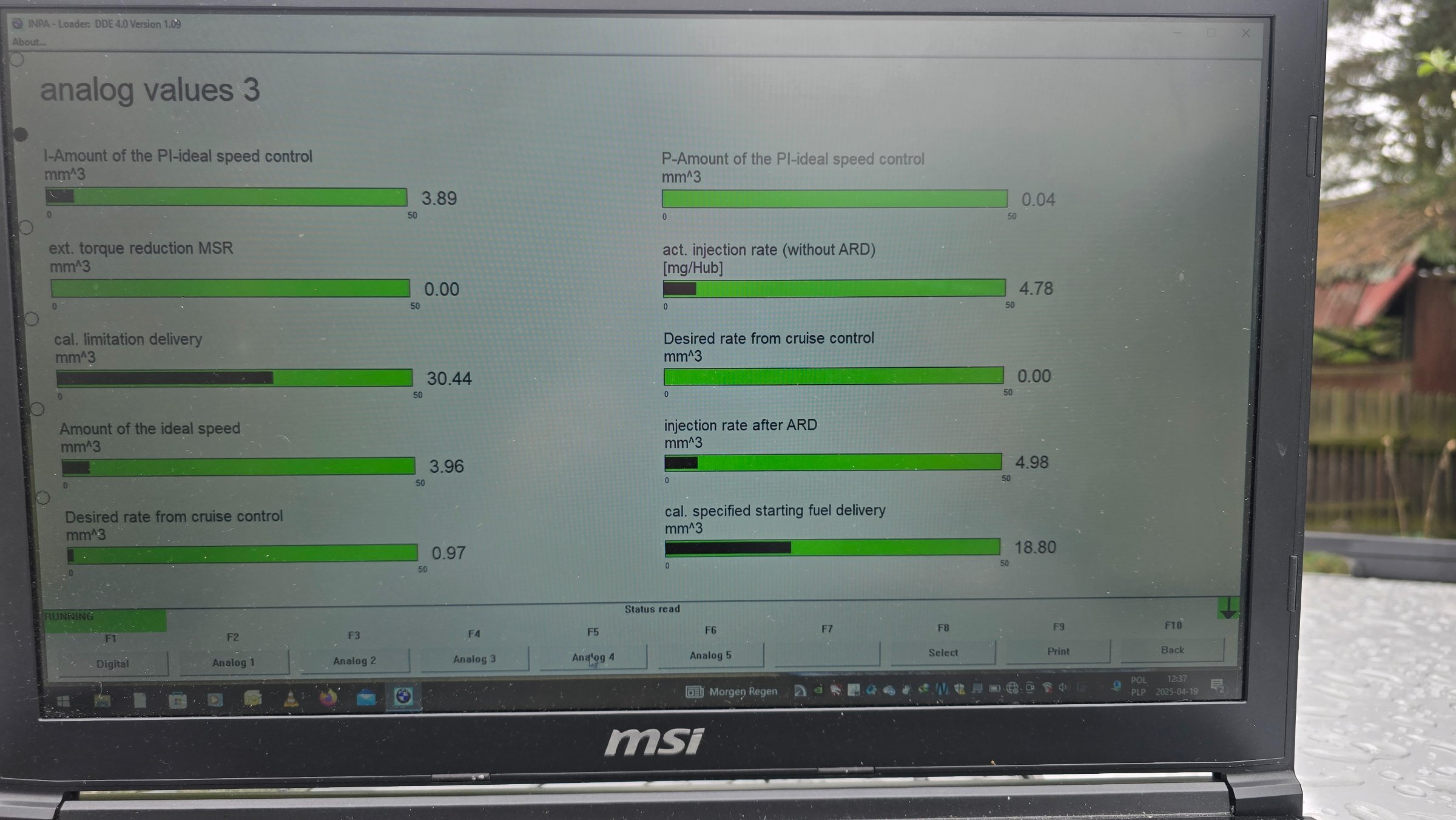

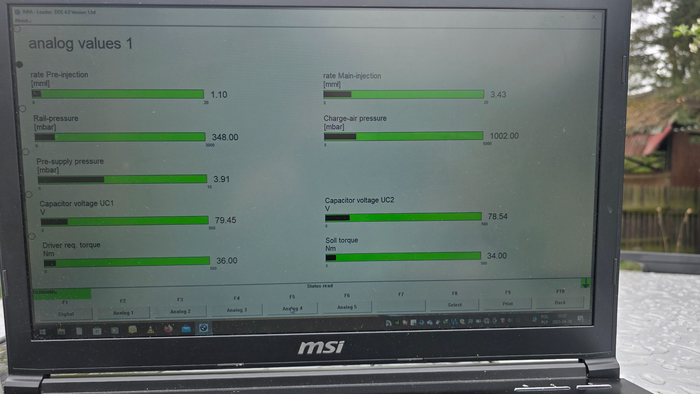

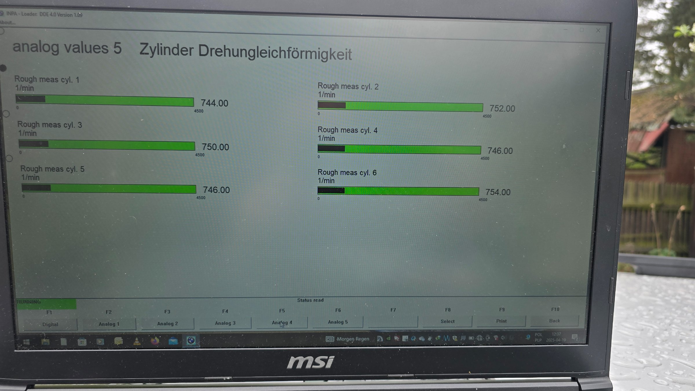

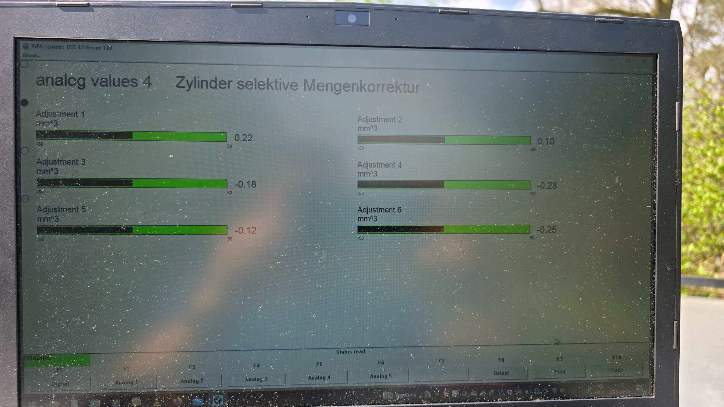

Tutaj zdjęcia aktualnych korekt .... Wczoraj przy jeździe testowej auto jechalo max 130 km więcej nie chciało iść, ale najpierw poprawie te dwie świece żarowe potem zrobię test i dam znać.... dzięki kolego za zainteresowanie wogóle 🍺

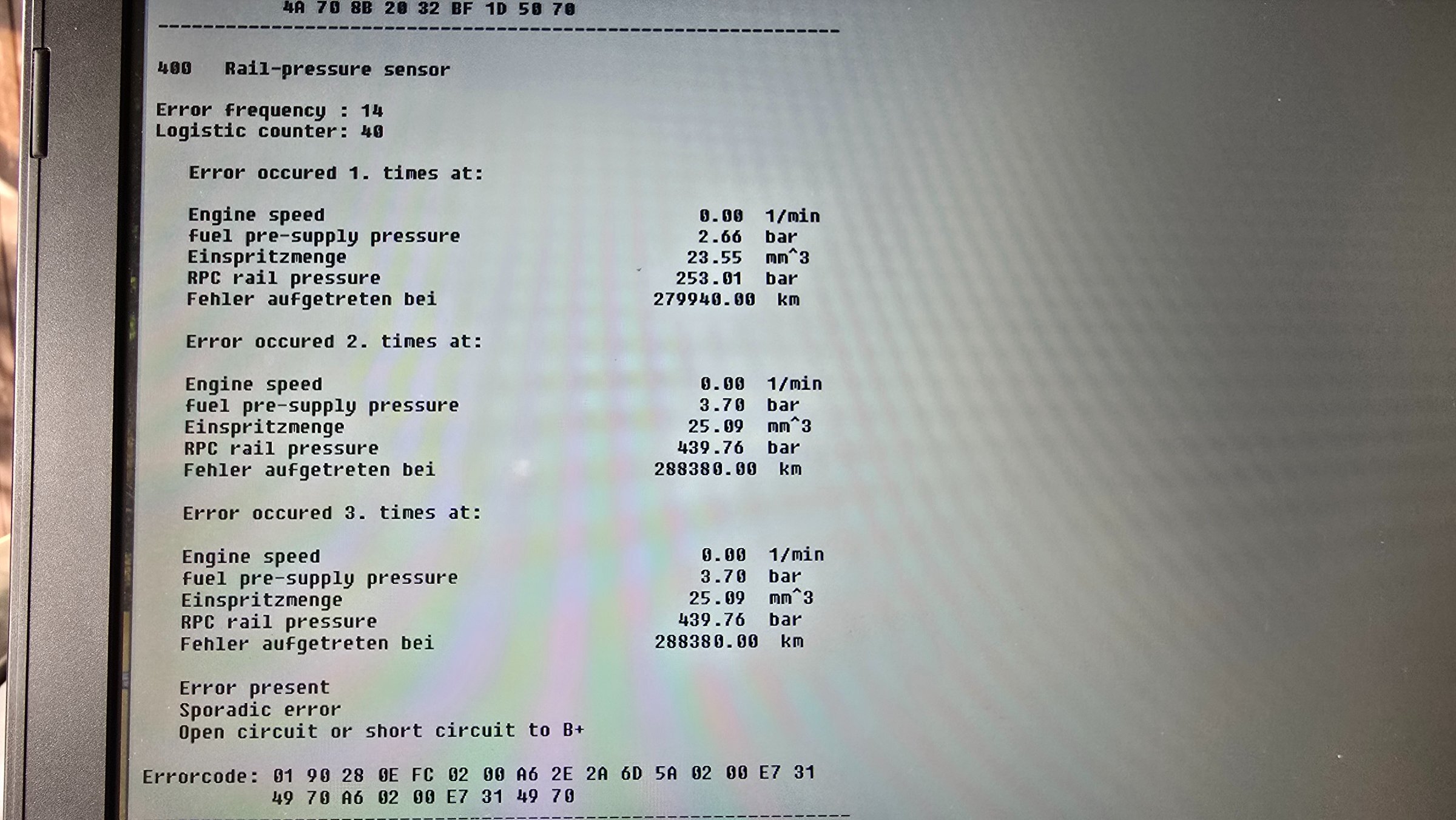

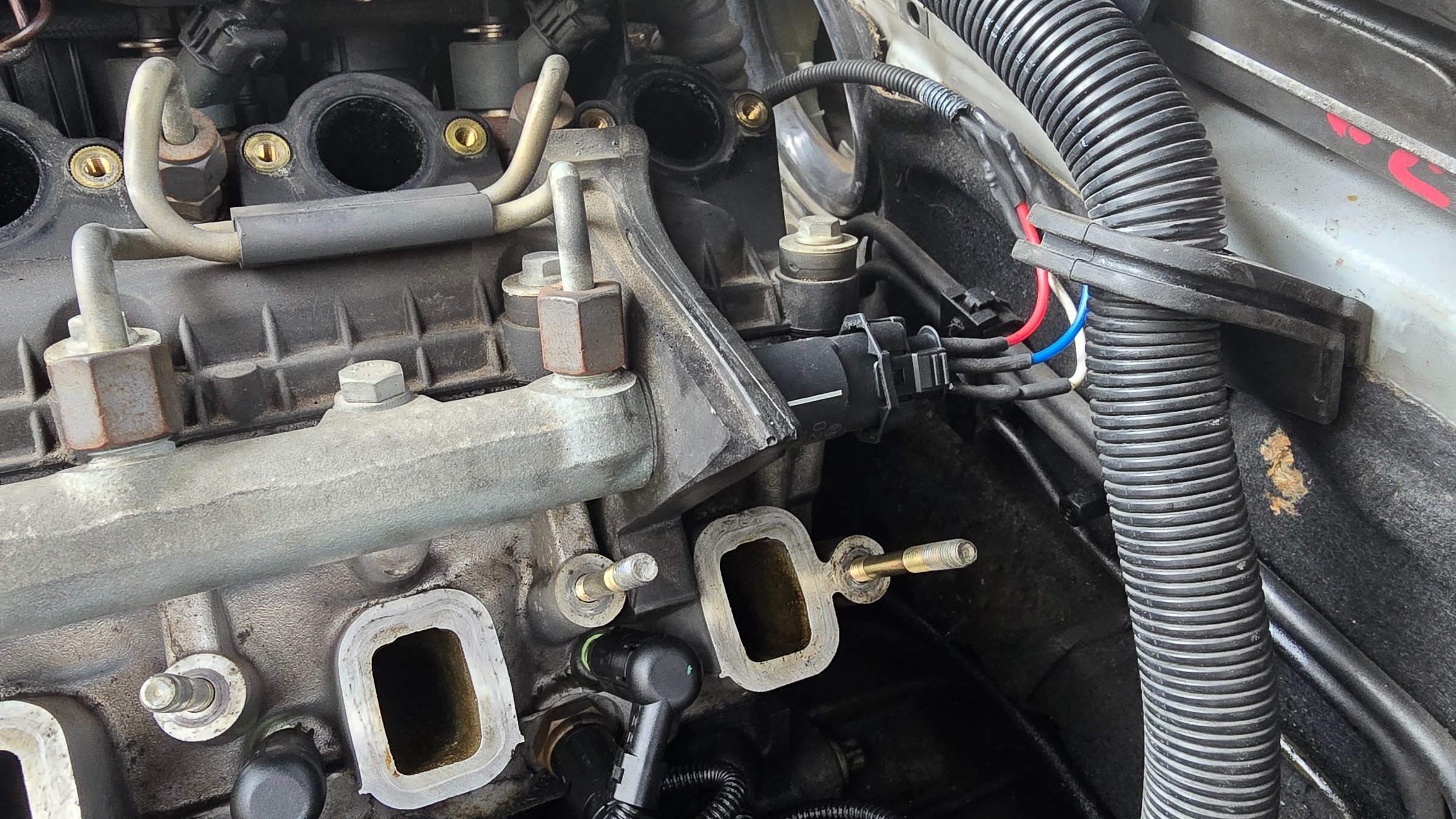

A jeszcze jeden temat ten czujnik może być uszkodzony ?, bo zawszę miałem z nim problem porobiłem kostkę jest nowa ale jak go odłączenie to tak samo ciężko pali i nie ma różnicy czy jest podłączony czy nie .
Wiesz może jak zmierzyć napięcie jakie powinno być na tej kostce ? Najwyżej całą wiązkę wymienię.

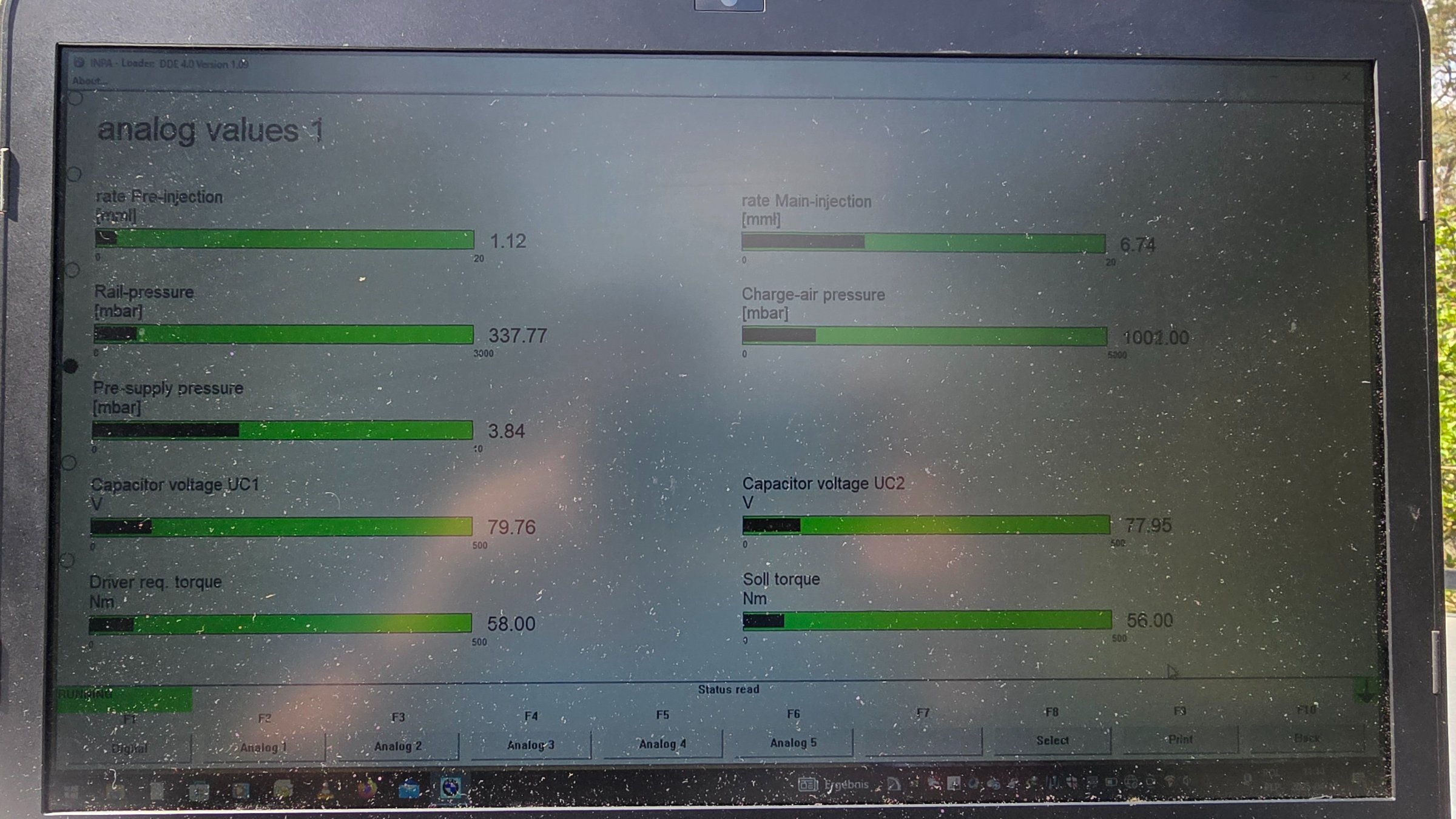

Zrób test pod obciążeniem czyli 2 lub 3 bieg zależy ile masz miejsca, obroty delikatnie do 1500, a potem sandał w podłogę do 4000. W tym czasie nagrywasz ekran (Alt+Win+R) w INPA zakładka Analog 1 i potem patrzysz jak się zmieniało pre-supply pressure oraz rail-pressure. Ciśnienie wstępne nie może być niższe niż 3,6 bar wtedy ciśnienie na szynie powinno osiągać do 1300 bar. Jeśli te parametry są w porządku to powtarzasz zabawę z nagrywaniem Analog 2 i porównujesz ciśnienie doładowania oczekiwane i aktualne, to co na tym obrazku
Jak chcesz do tego podejść bardziej profesjonalnie to można zrobić logi dynamiczne, ale trochę jest z tym roboty.

Korekty +/- 1 uznaje się za bardzo dobre. Przy +/- 3 wibracje silnika są nieakceptowalne.
Z kostką na szynie CR jak są problemy to odczyty ciśnienia skaczą w szerokim zakresie przy stałych obrotach. Wymiana styków załatwia sprawę. Czujnik raczej nie ulega awarii.

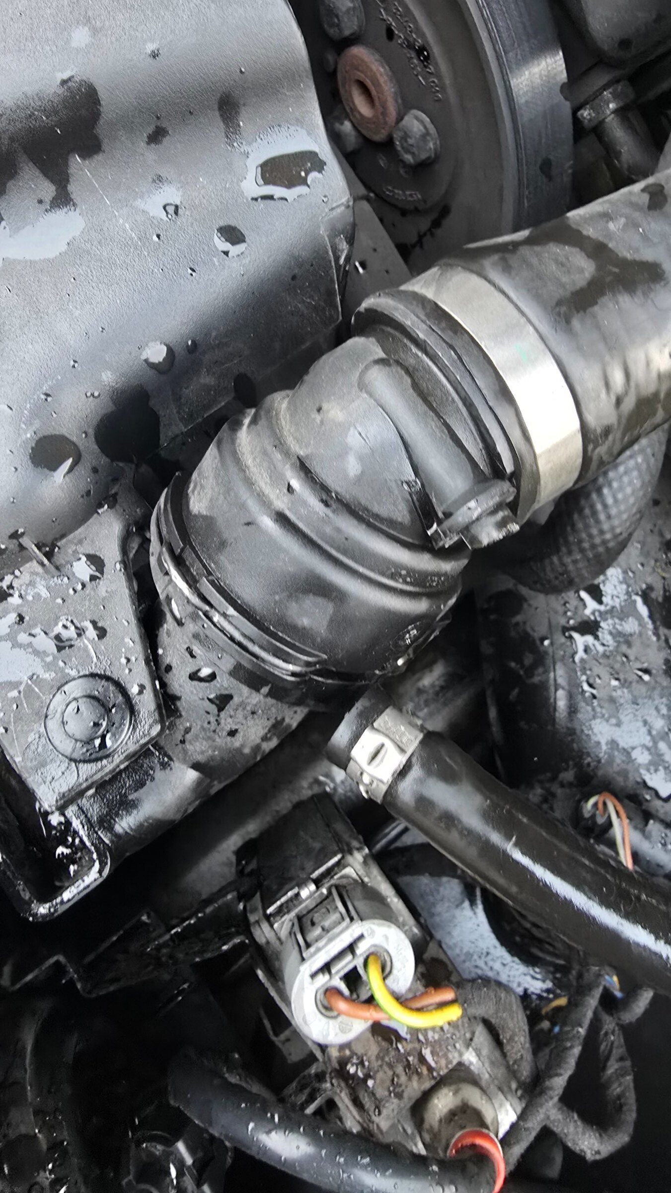

Narazie nie da rady sprawdzić bo młody sie położył na silniku jak sprawdzał kostki i połamał króciec wody 🤣🤣🤣 tragedia nawet filtr paliwa był źle zamontowany ,oring krzywo dociskał , jakiś dramat 🤣🤣
Będę ogarniał za 2 tygodnie bo do roboty jadę,i naprawię ten króciec.

W tak wiekowym aucie to te krućce potrafią się połamać od samego patrzenia na nie.

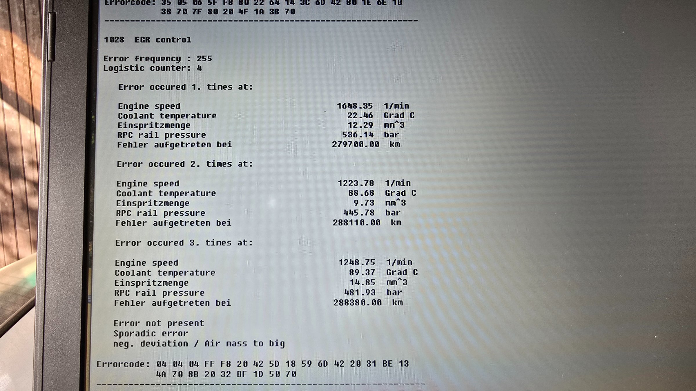

Boost pressure error to czujnik doładowania w kolektorze. Podejrzewam, że włączyłeś zapłon przy odpiętych czujnikach doładowania i ciśnienia na szynie stąd te dwa błędy.

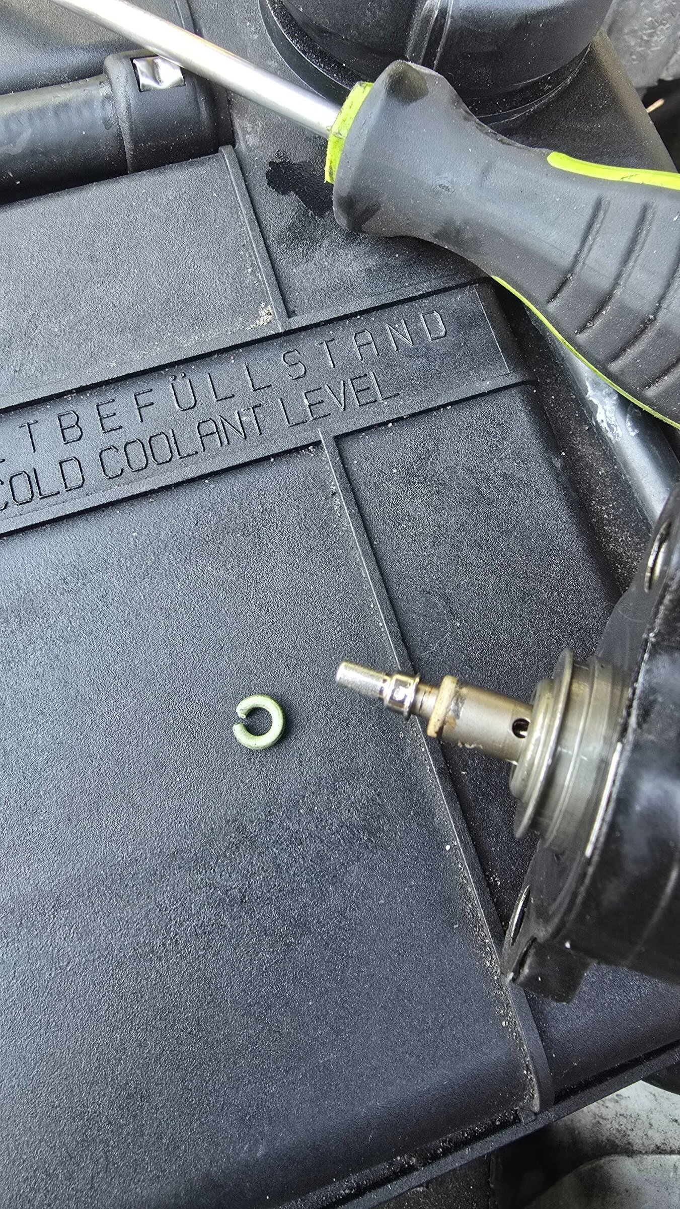

Chyba znalazłem winowajcę pęknięty oring na zaworze cr 😀
Fakt, to nie powinno tak wyglądać. Rozcięta ma być teflonowa biała podkładka. Zestaw naprawczy F01M100278. Można dołożyć dla pewności oring 17,5 x 1,5 na regulator. Niektóre zestawy mają w komplecie, ale nie jest wymagany. Ważne, żeby blaszaną jednorazową podkładkę dokręcić na 9Nm, bo jak się przeciągnie to będzie ciekło.

Właśnie taki zestaw naprawczy zamówiłem całe 18 zl 😀 Niestety dalsza naprawa dopiero za 2 tygodnie bo cisnę do roboty , ale dam znać czy beatka pali jak powinna 🤔
